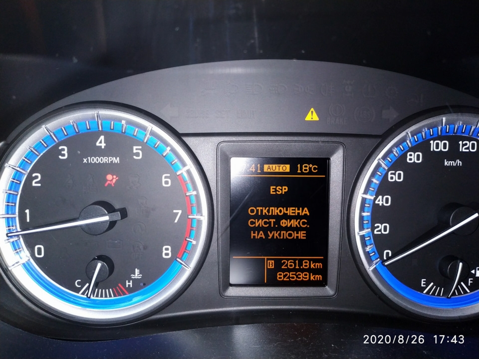

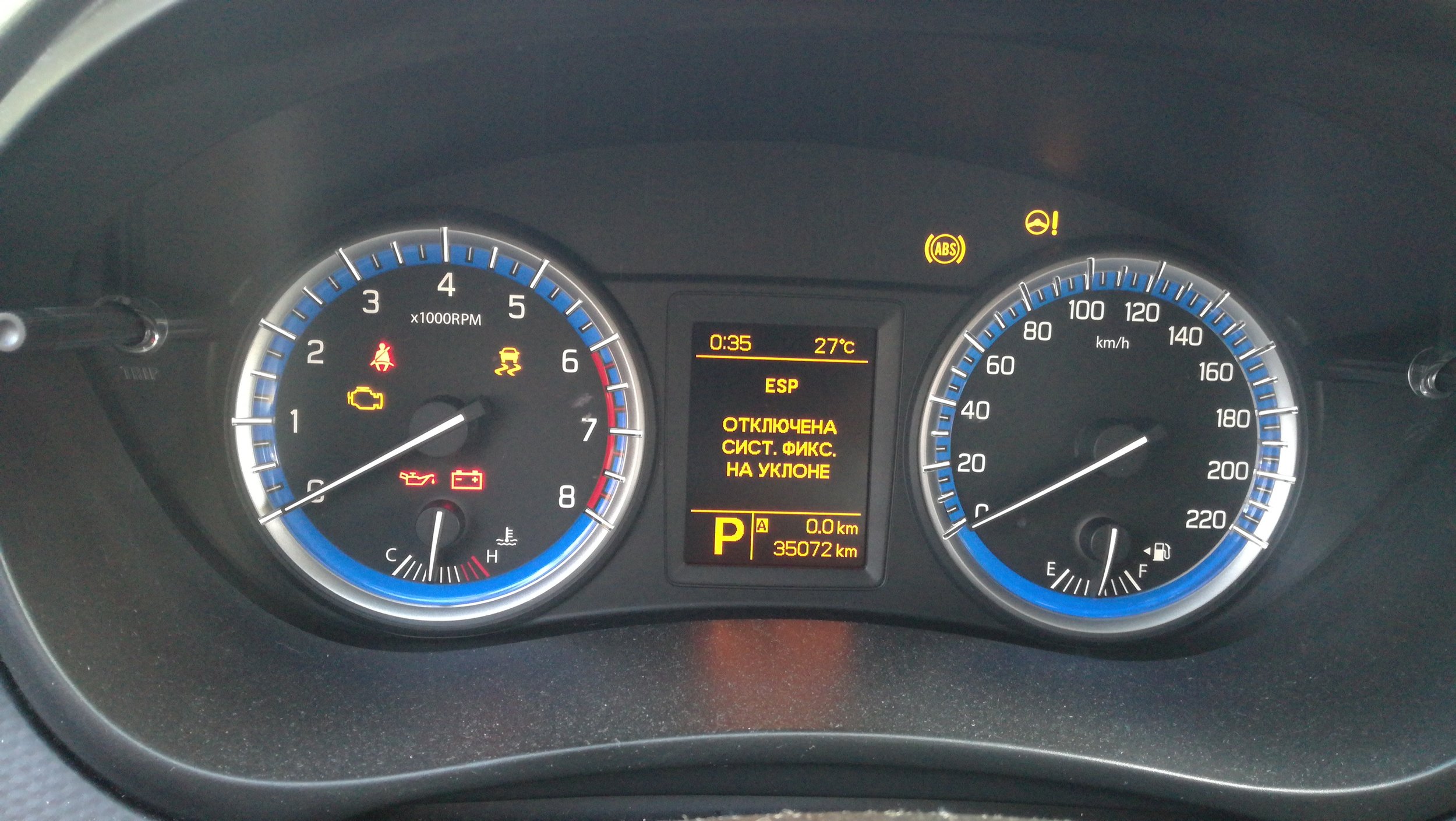

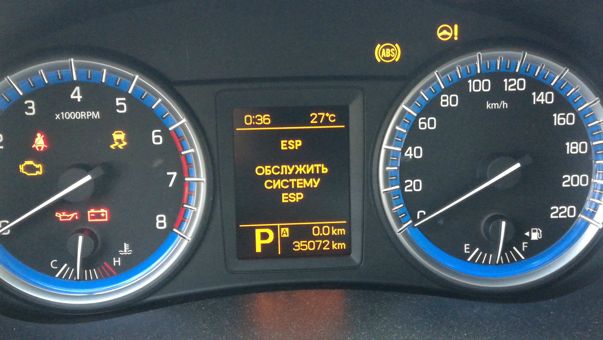

Доброго дня. Супруга ехала сегодня по трассе, жара +30 (читал, что похожая ошибка, про обслуживание системы esp при минусовой температуре проявлялась но потом пропадала) и ни того ни с сего выскакивает надпись: ESP Отключена система фиксации на уклоне и вторая, обслужить систему ESP. Кто сталкивался с этим. Сброс клеммы АКБ не дал результата. Кто что посоветует или сразу к официалам ехать? Фото чуть позже будет. На дисплее горят 2 желтые лампы: АВS, пиктограмма esp с машинкой и моргает треугольник с "!".

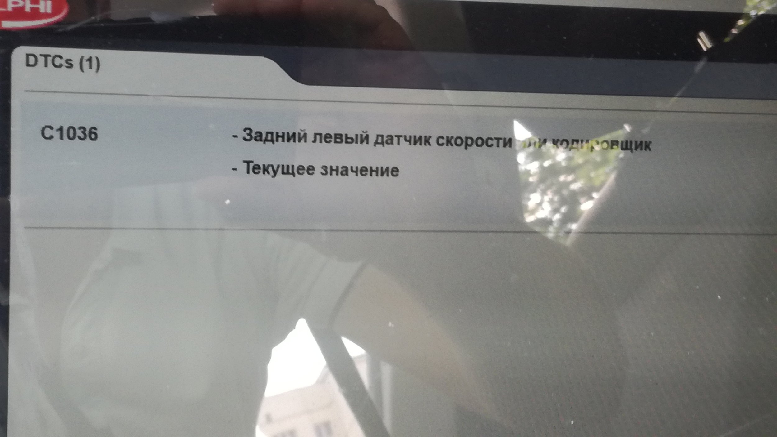

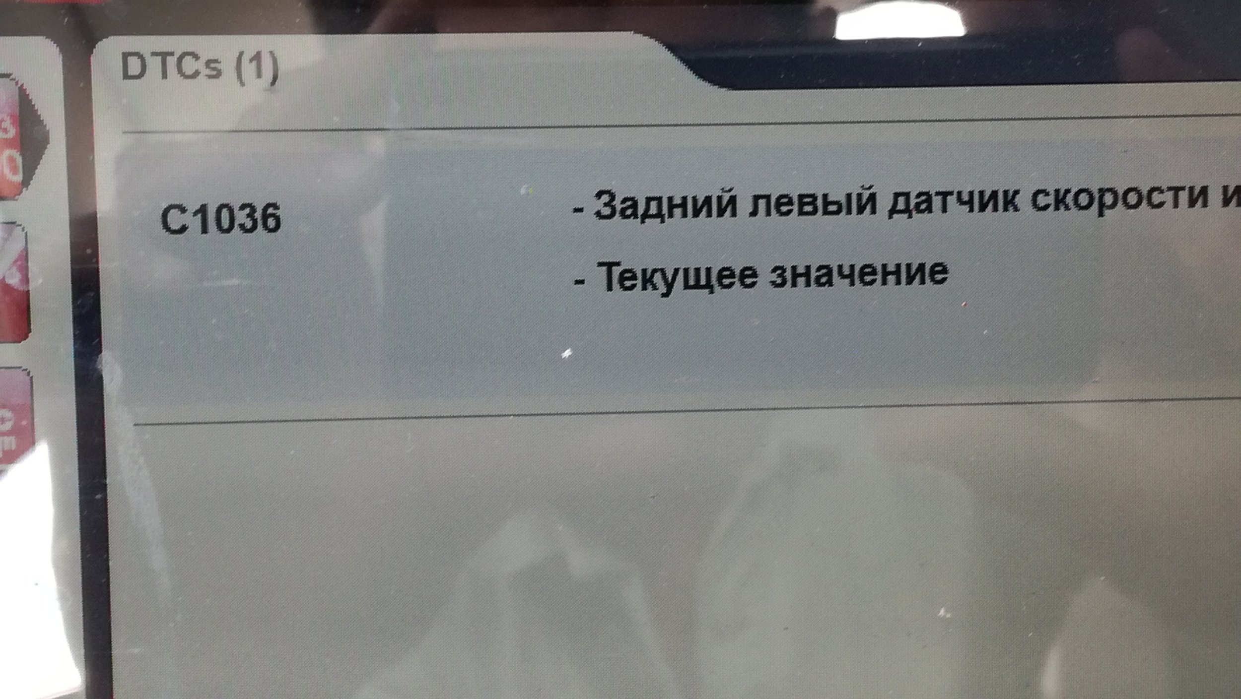

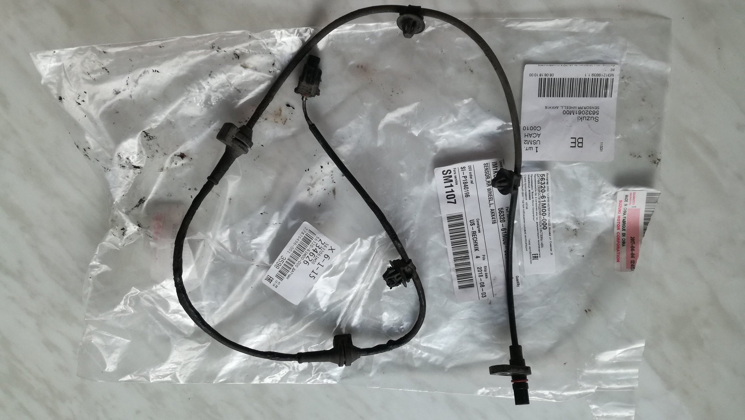

Тормозуха по уровню. Супруга сказала, что на трассе был ремонт дороги, около 1 км все было посыпано щебнем.... Сегодня провели диагностику, 1 ошибка: С1036, датчик ABS заднего левого колеса, проверили соединения, думали отошло что, но все плотно сидит. Заказал этот датчик по вину, оригинал. № 5632061M00. Диагност сказал, когда установите новый датчик, проедете метров 200-500 ошибка сама пропадет. Как поменяю, отпишусь...

Приехал вчера датчик, замен нет, только оригинал, цена 13$. Пока ездил с ошибкой и она, периодически на дисплее, то "пропадала", то через некоторое время опять "выскакивала". Загнал на СТО, заменили датчик, поездил, ошибок на дисплее нет, пока все работает в штатном режиме, но сказали, что ошибка в блоке сохранилась, можем удалить, но платно. Поехал к диагносту, который ранее выявил ошибку и он удалил ее бесплатно. По расходам: диагностика 10$, датчик 13$, замена на СТО 11$ =35$.[DOUBLEPOST=1534225977,1534225847][/DOUBLEPOST] IMG_20180814_083225.jpg IMG_20180814_083312.jpg [DOUBLEPOST=1534226337][/DOUBLEPOST]Ошибка С 1036 которая была выявлена ранее в процессе диагностики

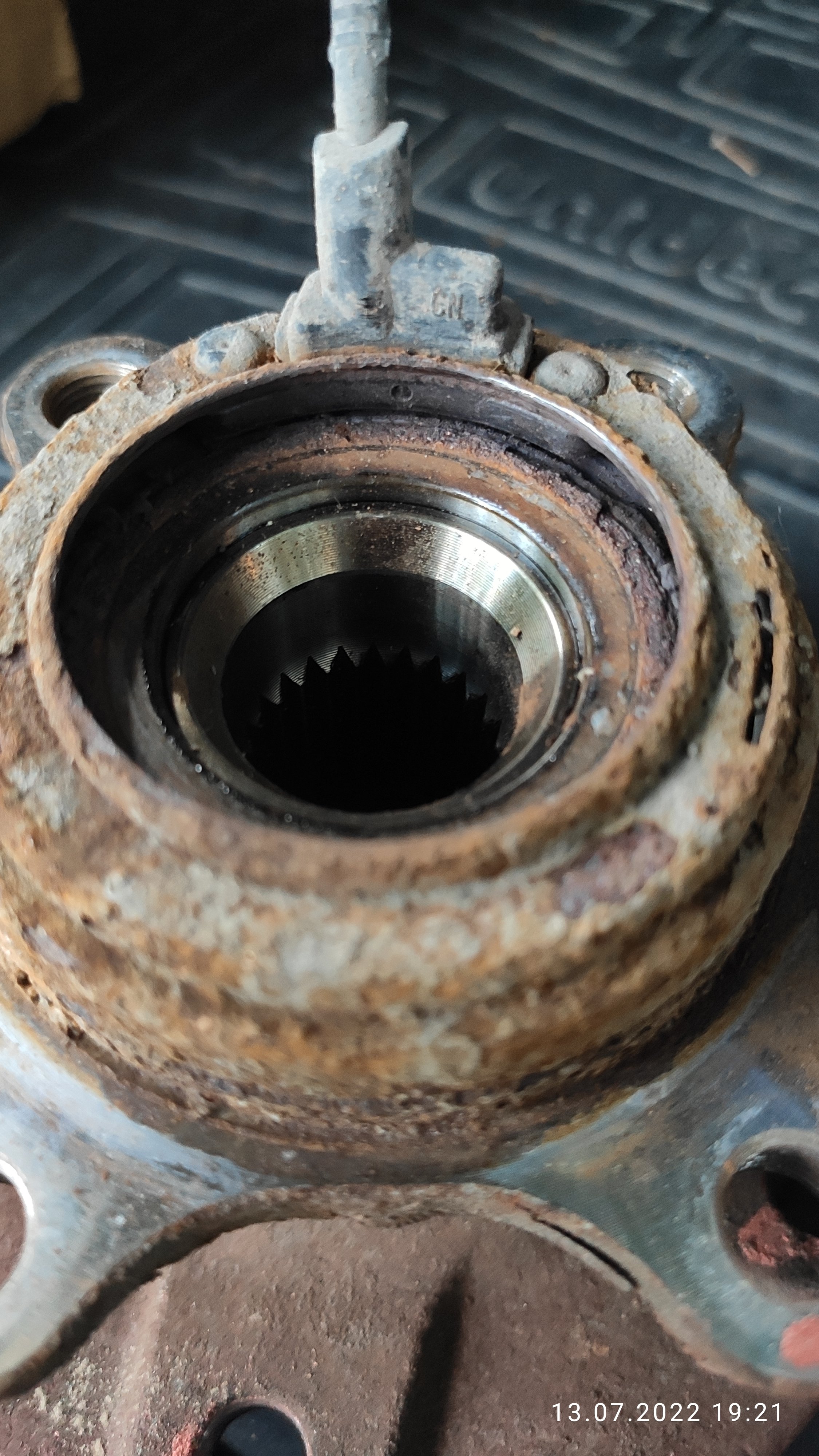

Если честно, не понимаю как там датчик можно поменять отдельно без ступицы. Я с аналогичной ошибкой обратился во всем известный Катана, мне приговорили ступицу в сборе. Внешне тоже не понимаю, как там этот датчик поменять без ступицы. Ну допустим, заклёпки снимем и датчик заменим, но там внутри кольцо, оно у меня всё раскрошилось и высыпалось. Короче, поменяли ступицу и ошибка ушла. По деньгам, ступица оригинал 18к и работы 3к (раз уж все пишут в долларах, то по текущему курсу это где-то 300$ и 50$). Фото своей старой ступицы прилагаю
датчик приклепан к кольцу, кольцо можно стянуть со ступицы и заменить вместе с датчиком. Другое дело где взять отдельно новый датчик с кольцом.
Похоже, Борисычу как-то это удалось) мне без вариантов деталь в сборе предложили под замену, ну а я решил кроиловом не заниматься...
