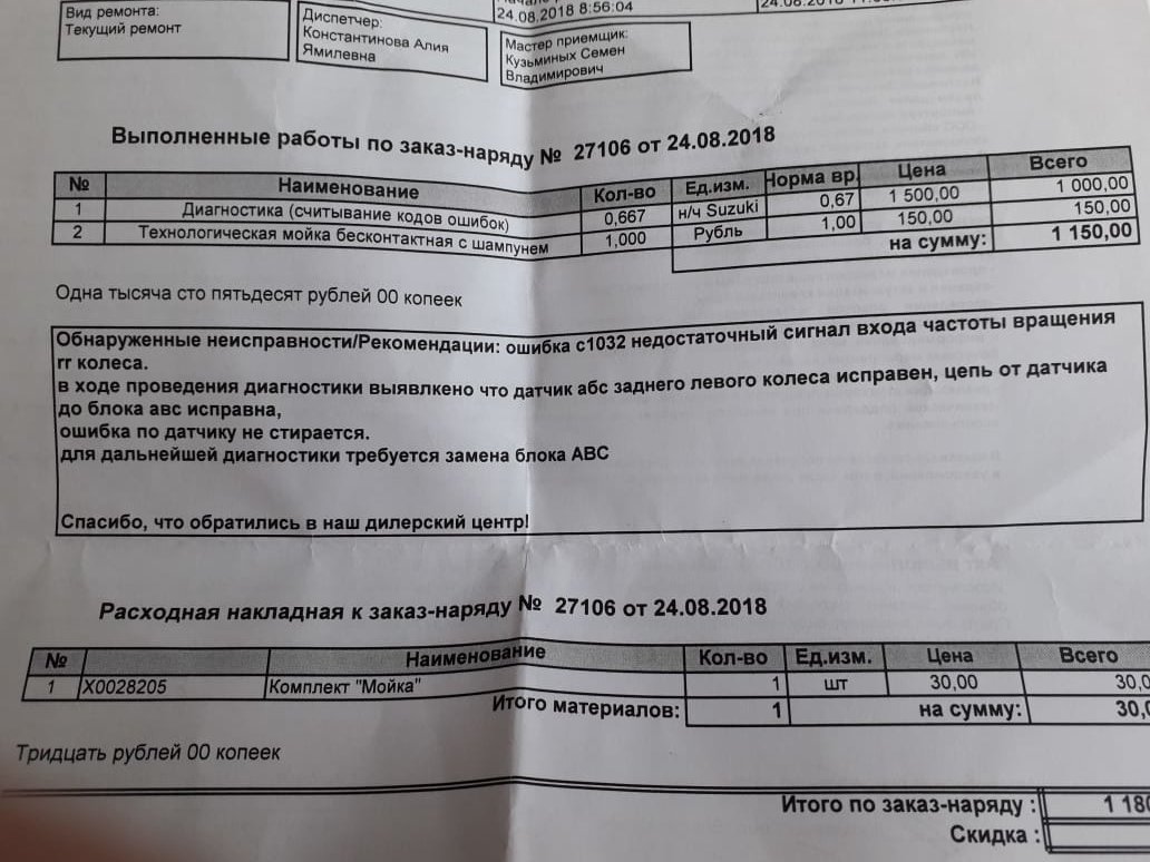

Вот вердикт от СЦ.
Смущает то, что ошибка типа в RR колесе, а причину искали в левом! Или тупо отчёт неправильно написали?

Ухх, а полную диагностику программную проводили?
Артём Пшеничный
1 Февраль 2015
Swift 2011, АКПП
Говорят, что да. Но я лично не видел. Машина целый день там стояла! Со слов менеджера, проверяли датчики и проводку. Якобы, меняли датчики местами, но по-моему, это невозможно! Ведь в каталогах датчики есть левые и правые, как их можно менять?
