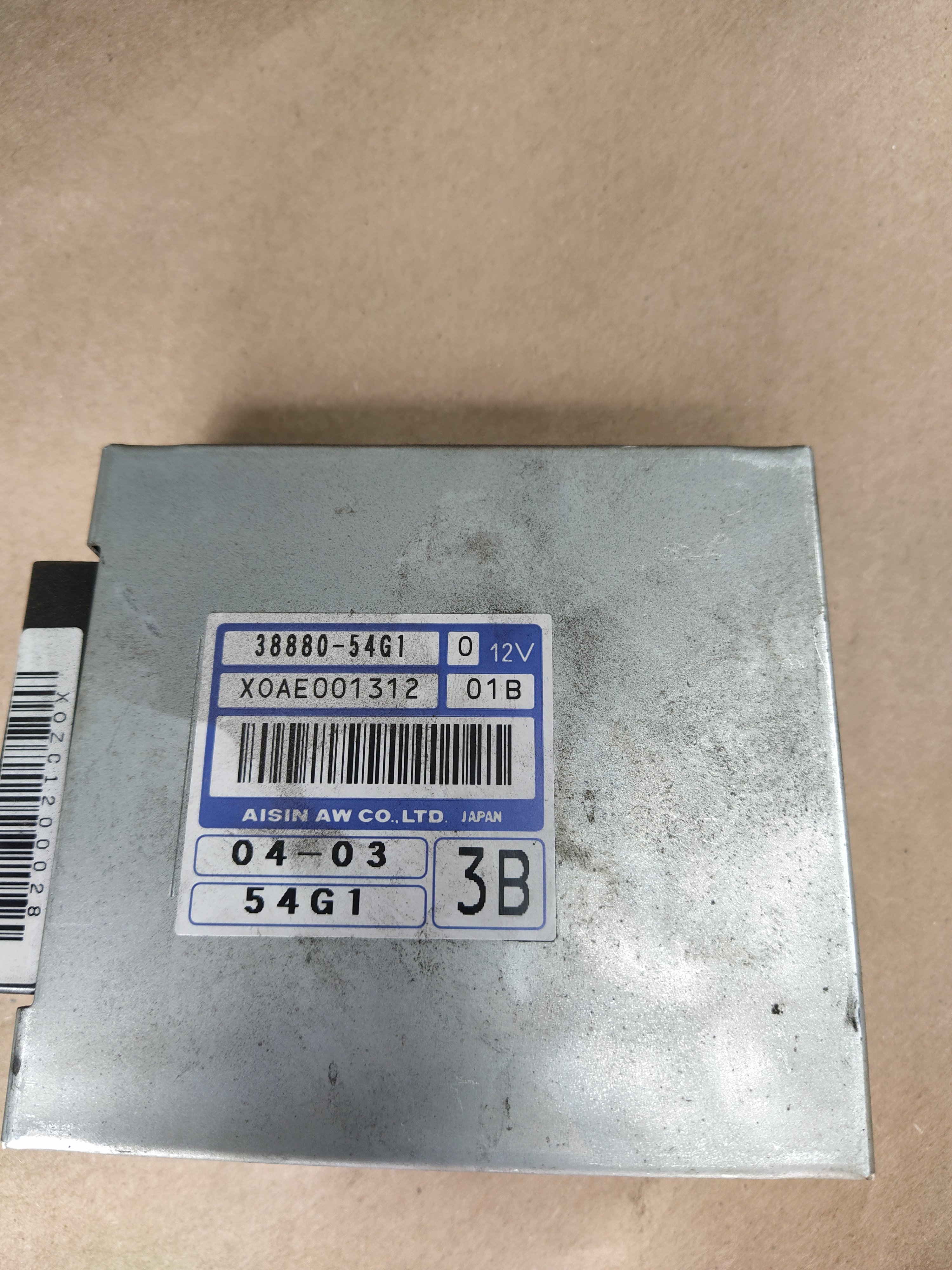

Всем доброго времени суток. Проблема такого плана - не заводится двигатель и я думаю виной тому блок управления АКПП. Диагностика планшетом через SZ-Viewer не дает результата, пишет что блок не подключен. С компьютера то же самое. Самодиагностика вообще не подает признаков жизни. При нажатии клавиши O/D на селекторе АКПП на приборной панели не загорается соответствующий индикатор и еще одно наблюдение - при прокручивании стартером на приборке моргает индикатор O/D и индикатор передачи.

Блок отвинтить и не отсоединяя косу снять крышку и померять на разьёме изнутри блока
Ну что ж. Проверил. Питание приходит. А вот по выводам кое-где свистопляска. Там где должно быть 5 вольт выходит номинальное бортовое как на АКБ. Не везде но все же. На питание системы зажигания подаётся всего 4.8 вольта. Вот в принципе наверное и причина того что двигатель не запускается. Вывод клавиши O/D Off тоже не работает, а при нажатии самой кнопки тусклее начинает гореть контрольная лампа генератора.
