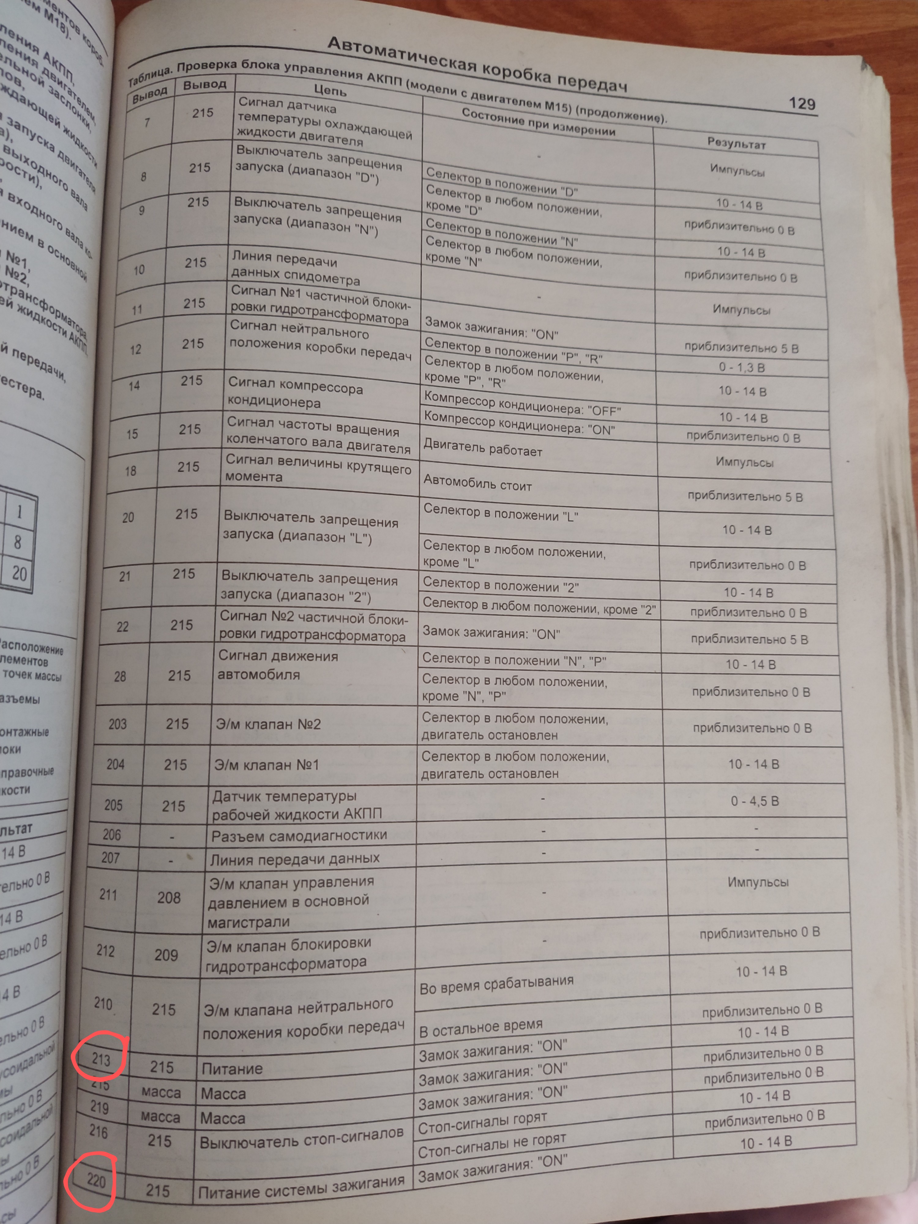

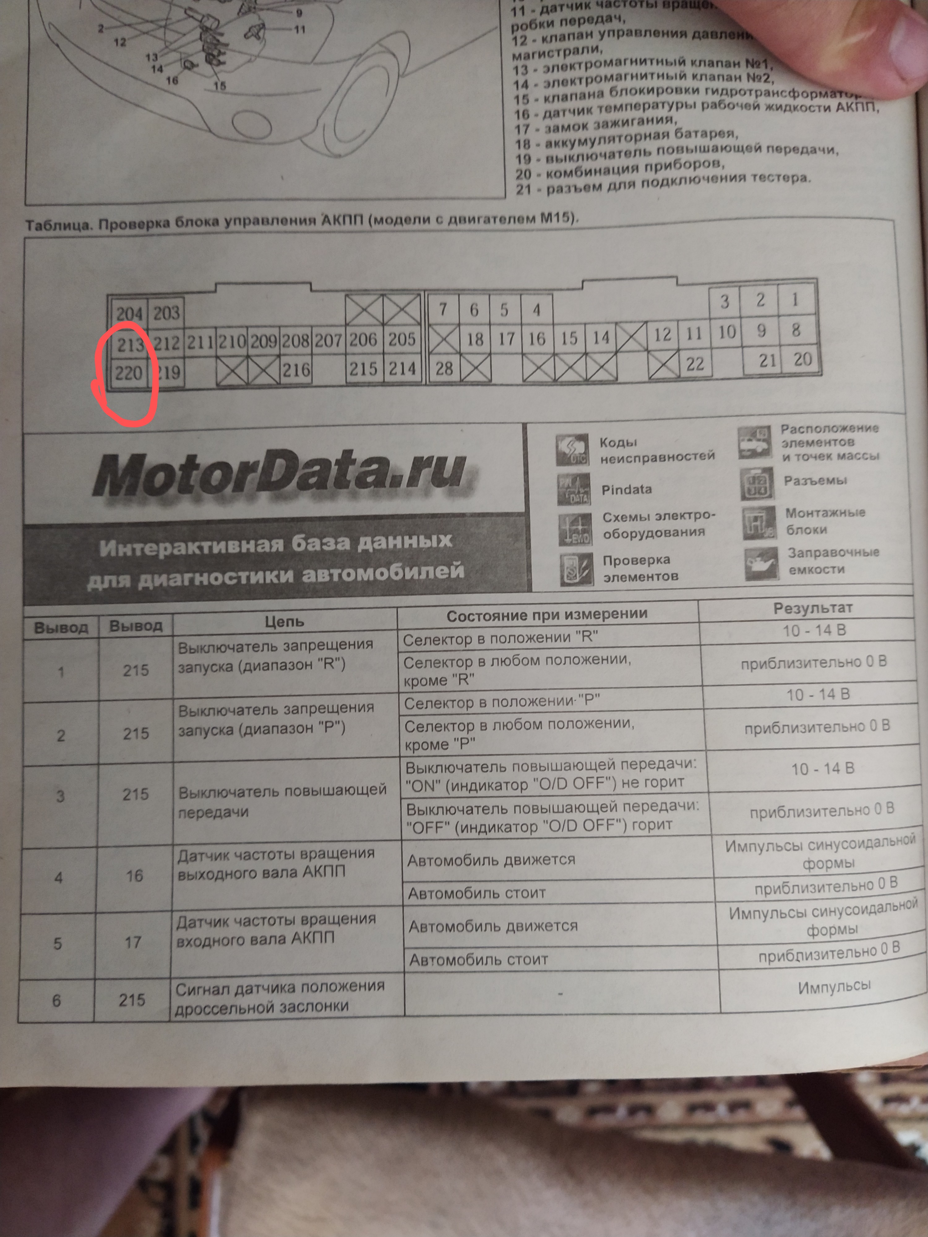

Если у процессора этого мозга ядро 3,3 вольтовое, а стабилизатор линейный, то проц мог сохранить способность общаться через OBD даже и при пяти вольтах питания блока.
Всё же я бы искал подгнившую точку обжатия проводов на какой-то из клемм. 5 вольт из 12 родить не так просто. В этом месте будет и окисление заметно на глаз, и нагрев будет, ведь даже если потребитель жрет 0,2 ампера, то в этой точке будет уже выделяться около 1 ватта тепла, как от лампочки карманного фонарика.
Максим Белый
10 Март 2016
Suzuki Aerio 2001
Всем спасибо за участие, проблема решена. Все дело было в реле блокировки двигателя, которое поставили установщики сигналки. Врезали они его в провод, который идёт с блока предохранителей, вот только не подумали что на этом проводе кроме катушек зажигания ещё и питание АКПП висит. Пришел я к этому после того как промерил напряжения на отключенных разъёмах блока АКПП и там где было почти 5 вольт оказалось 12. Подсоединил разъем и напряжение упало снова. Это и навело на мысль, что неплохо бы проверить проводку. Разобрав всю панель я и нашел врезку. После ее удаления все пришло в норму.
