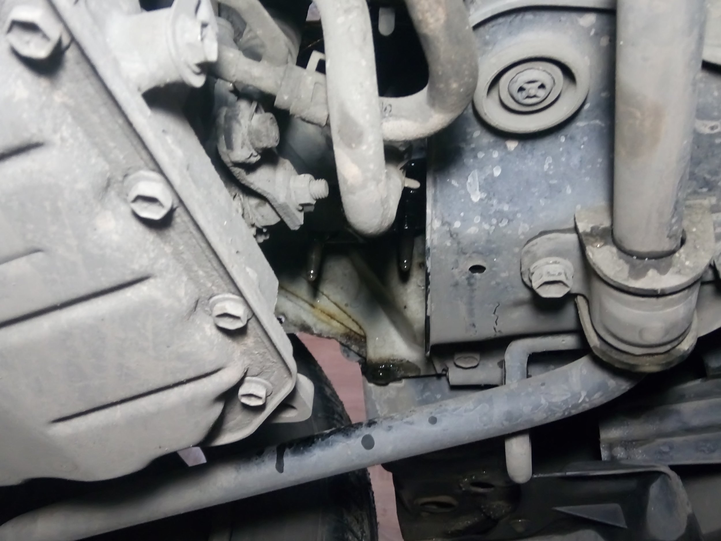

Тоже ничего сложного. Демонтируем расширительный бачок, и его кронштейн.
И видим подушку. Заливаем WD40 2 болта на кузове (на 12), осевой болт и 2 гайки (на 14), снизу на кронштейне коробки. Для удобства убираем малый подкрылок.

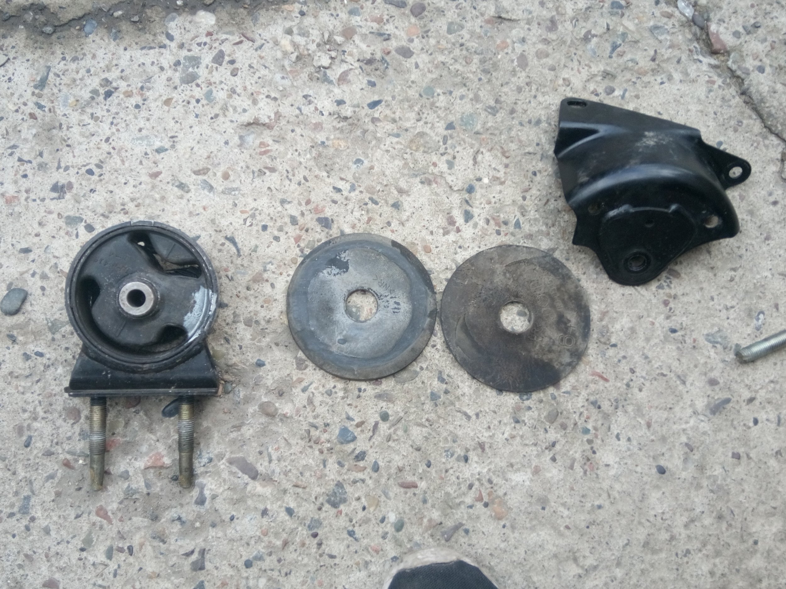

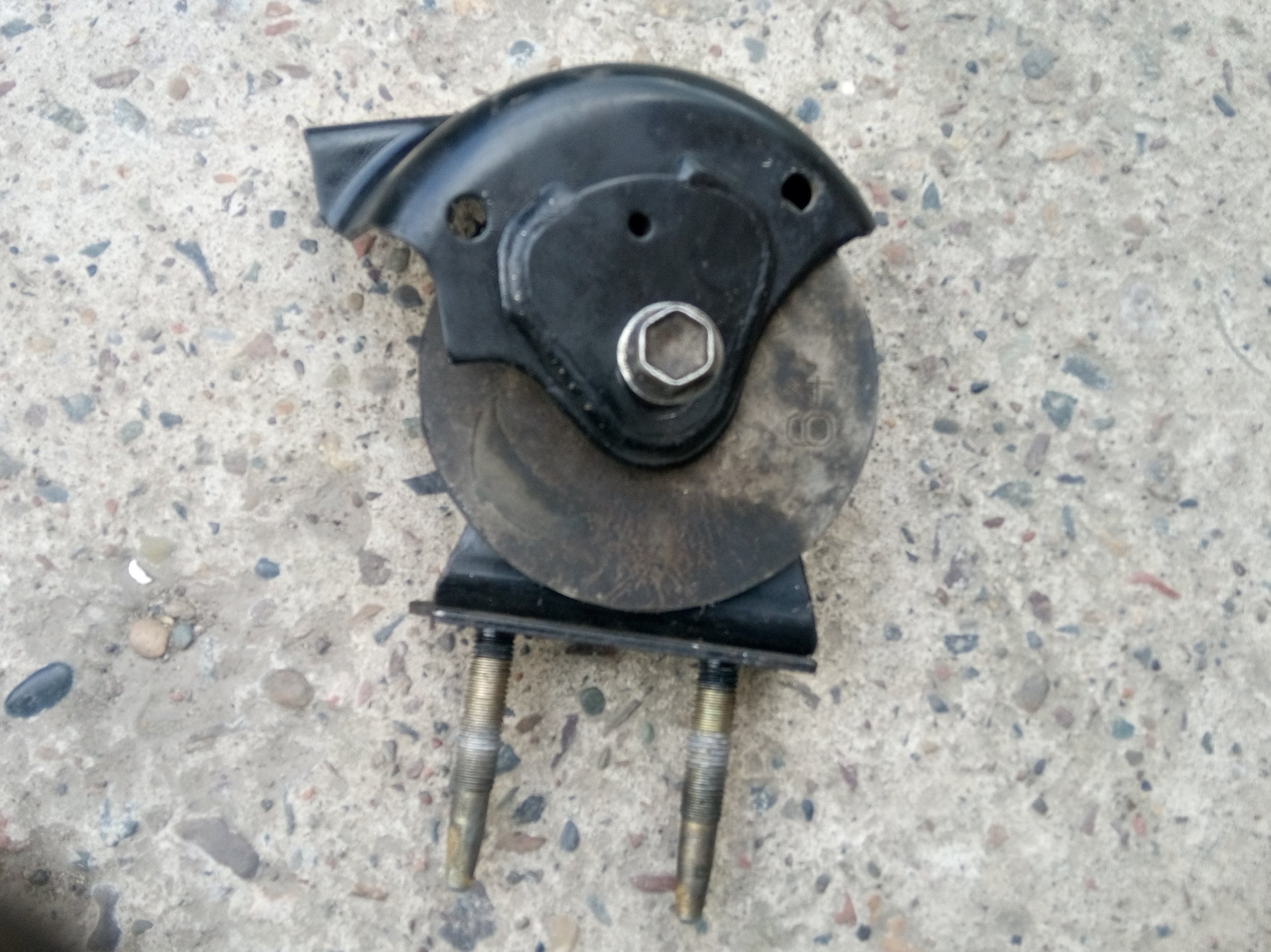

Открутив болты и гайки получаем свою подушку.
Два пыльника закрывают полностью резиновый демпфер. И его диагностика без снятия, затруднительна.
