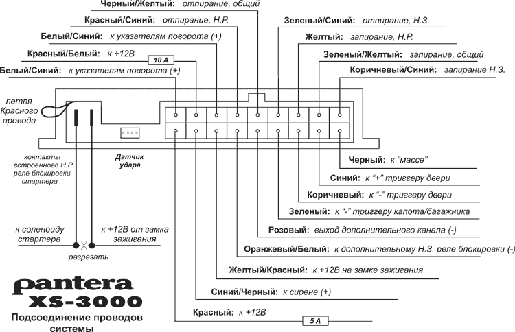

Вот как была подключена у меня кузов MA34S август 2001 г.в., сигнализация пантера XS 3150
От сигналки черный/желтый и зеленый/желтый к фишке, которая недалеко от блока предохранителей в ногах, на фишке провода коричневый и коричневый/белый.
Я эту сигнашку выдрал, только мешает, а толку от неё нет. Как то надо обратно вернуть функцию открывания дверей с штатного ключа.
