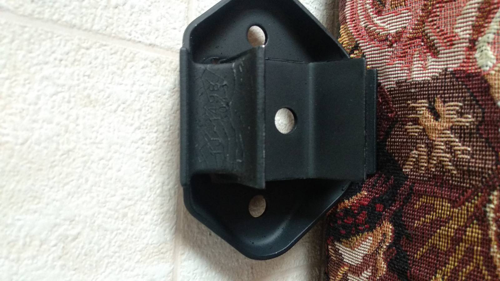

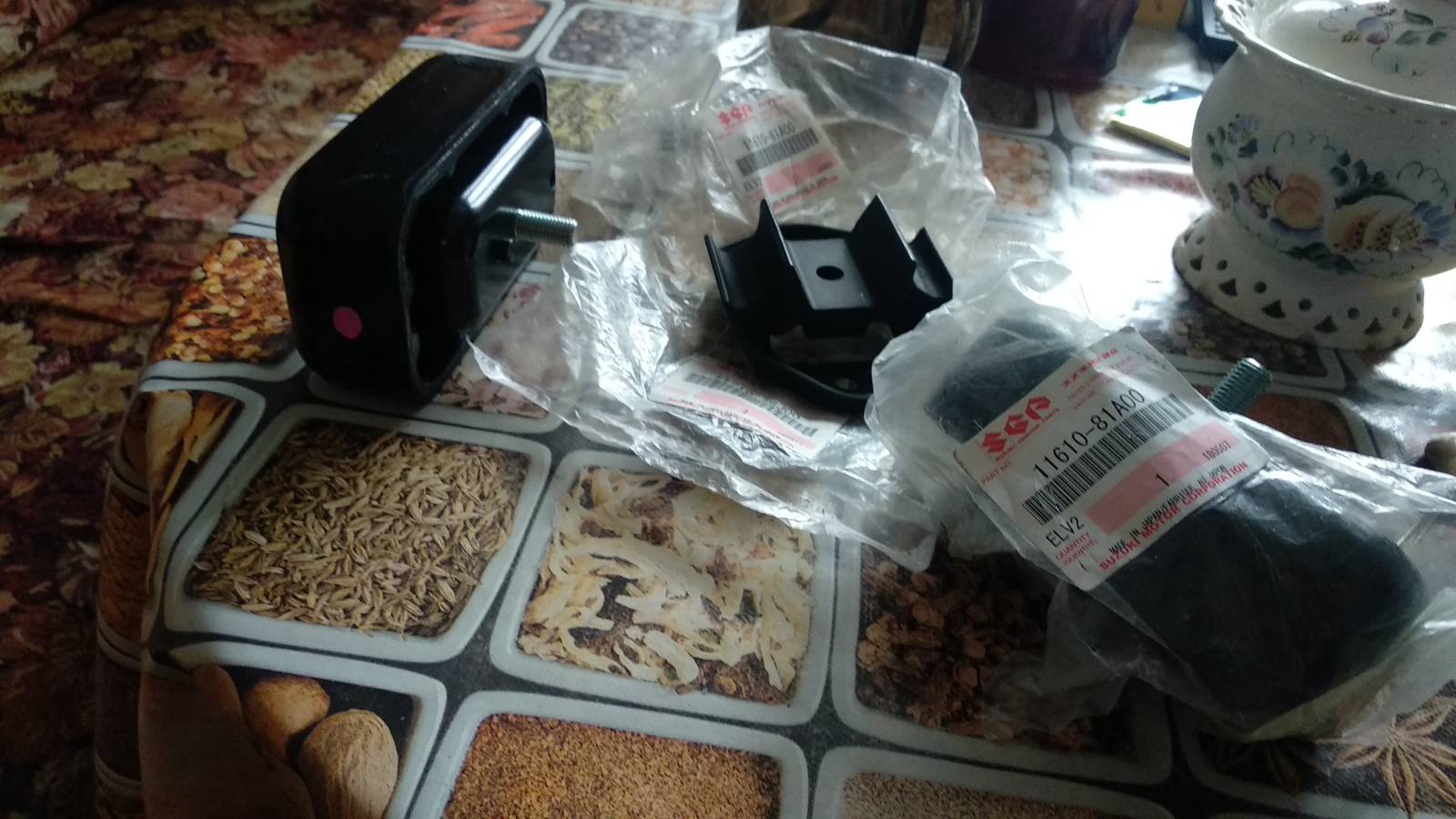

Приобрёл новые "подушки", но что то оригинальность изделий попадает у меня под сомненье.
На подушках двигателя маркеровка отсутствует, на подушке АКПП маркеровка по буквам/цифрам на Сузуку похожа, но не та и не пробивается ч/з интернет.
Артикулы только на наклейках пакетов присутствуют (правильные).
Пакетики тоже- смех и грех для подушек...полиэтиленовые "для завтрака" ...хотя "загуглил" только такие в оригинале и видел.
Кто что думает!? Кто менял, подскажите как выглядят в оригинале? Есть ли точные артикулы, выбитые на самих запчастях?
Санек777
Джимнивод
16 Август 2018
Сузуки Джимни 2007г.в.
Ставь! Это и есть оригинал. И выглядеть они так и должны.

Качество этих подушек, разве что, у меня вызывает сомненья...
Краска отслаивается, осыпаясь, да и вообще чувство, что красились не на заводе, а в подвале из балончика...железки обточены вообще кустарно...

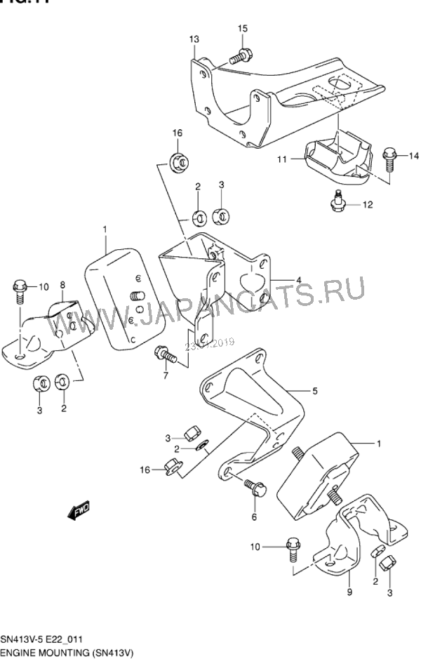

Подскажите пожалуйста каталожные номера оригинальных болтов кронштейнов подушек ДВС.
Когда откручивал сточил грани основательно, пока болты не закисли не помешало бы их обновить.
позиция 10 - 4шт. арт. 09112-10013 как я понял, они крепят подушку к раме.
позиции 6 и 7 - 8шт. арт. 01550-1025A - болты крепления кронштейна к блоку, слева и справа одинаковые, хотя в каталоге позиции разные
позиция 15 - 4шт. арт. 01550-0820A - болты крепления заднего кронштейна к блоку
позиция 14 - 2шт. арт. 01551-0816C - болты крепления заднего кронштейна к раме
