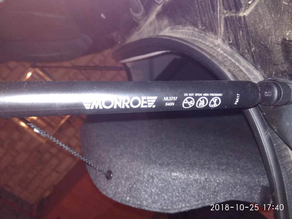

Нет не скажется, он их уже установил и проверил, все ок.
Добрый день.
Подскажите один момент.
Оригинальные газовые стойки идут таким образом: один номер для левой стороны 8186061M00 и другой номер для правой стороны 8185061M00.
Если использовать стойки MONROE артикул ML5757, то устанавливать эту стойку и с левой стороны и с правой стороны?

Оригинальные идут с крепежом к кузову, сами амортизаторы одинаковые. Крепеж снимать необязательно.

Заказывайте турецкие MONROE, даже тяжёлые капоты больших фордовских внедорожников держат хорошо. А Lesjöfors сдохли.
