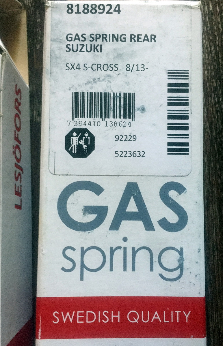

Получил данные характеристики этого газового амортизатора от производителя:
Длина - 472 мм
Высота подъема - 185 мм
Выталкивающая сила - 405 Н.
Буду его заказывать.
Газовые упоры LESJÖFORS — 8188924
Итак, заказал и уже установил. Запись по установке разместил на Драйве.
Все отлично подошли. Без крепежных элементов левый/правый..
LESJOFORS 8188924 в итоге кто-то поставил? Это ведь одна штука, не комплект?
Одна штука - они одинаковые на обе стороны. Разнятся только крепежи по сторонам. Но их же менять и не надо.

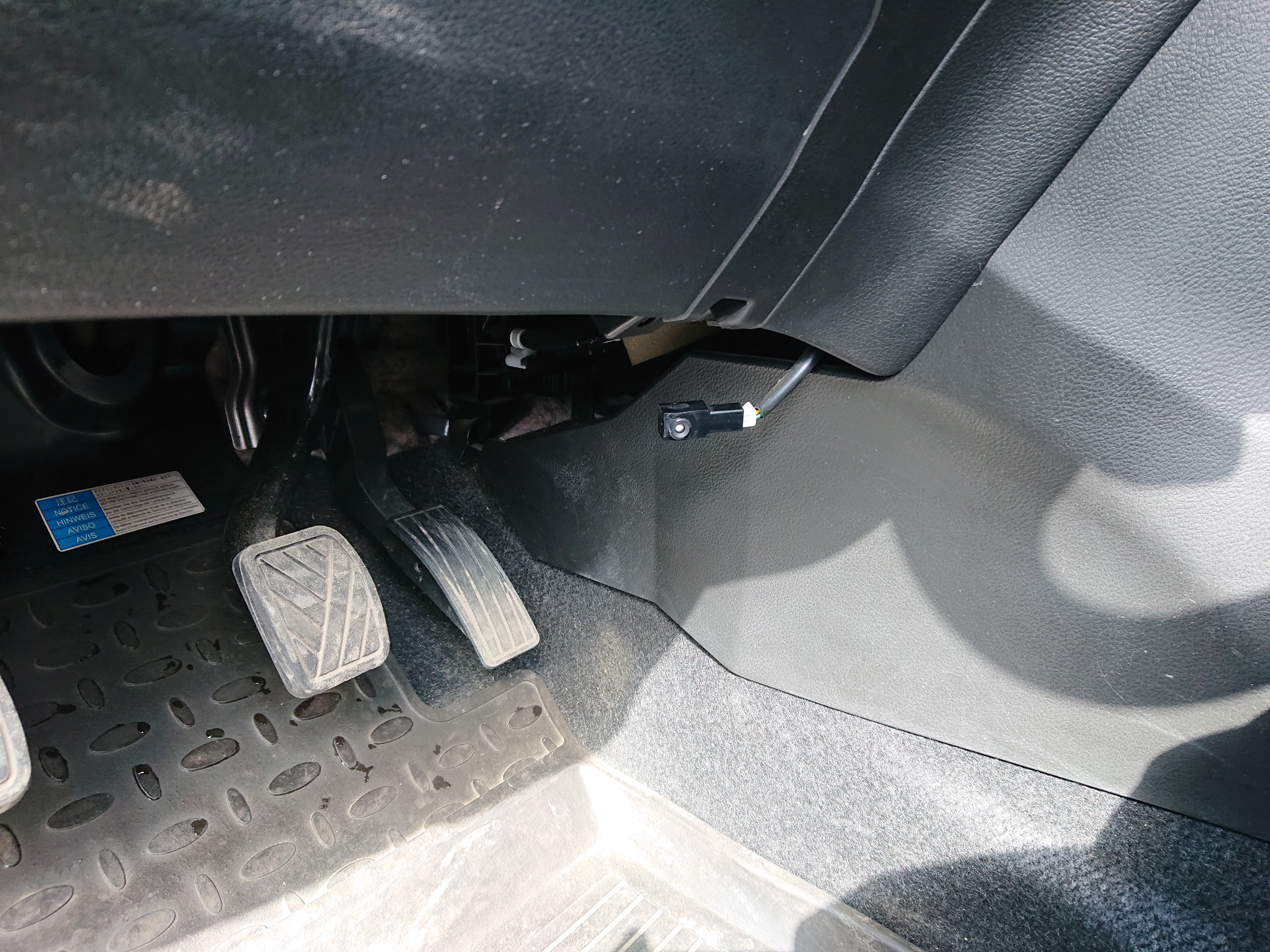

привет всем,незнаю в какой ветке лучше спросить,но все же,обнаружил сегодня такую штуку внизу рядом с педалью газа,походу откуда то отстегнулась кто знает(подскажет) что это и где должно стоять?

это подсветка для ног, стоять должно над педалью
спасибо....не догадался бы т.к. не пользуюсь прдсветкой этой,уже схемы начал курить,что за приблуда такая непонятная.

Да она еле светит, так и не заметишь если не знать что она есть у тебя. Только прям в темноте можно увидеть.

Возможно и посветка, она там находиться, но это изделие на фото мне больше напоминает секретную кнопку от доп. сигналки.
И походу от жары она отклеилась и выпала.

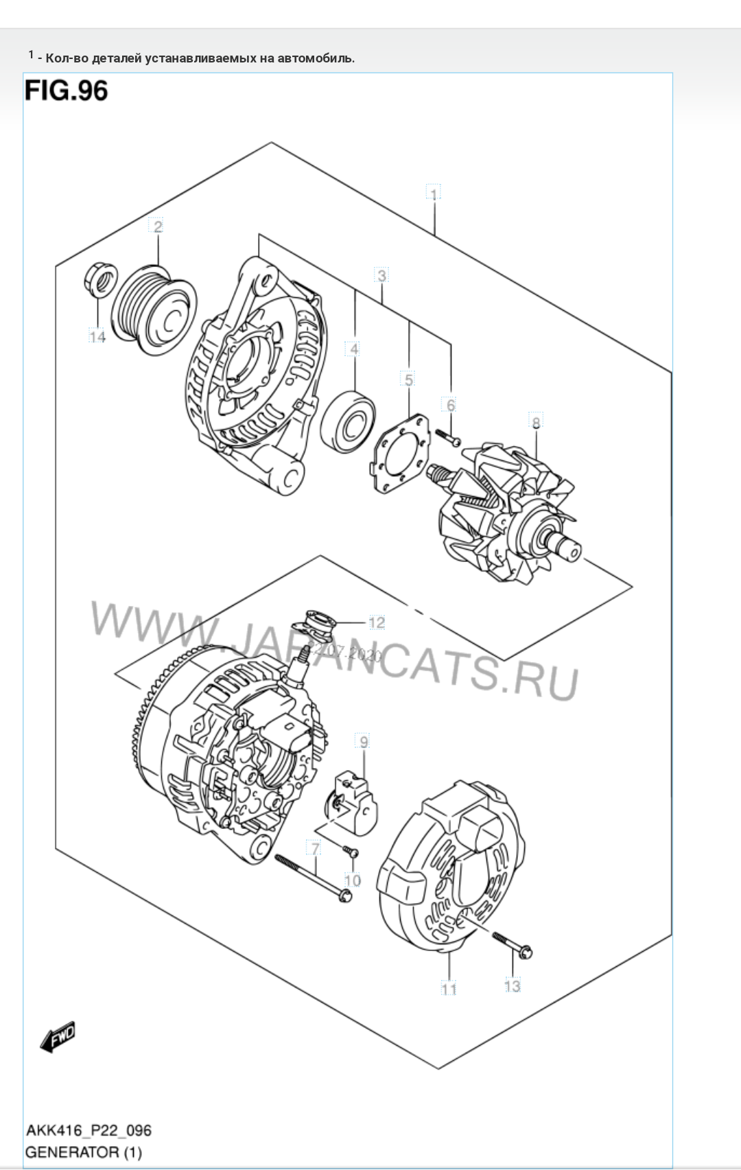

форумчане привет,подскажите номер ремня генератора на механику 4вд....ищу на japancats по вину и схемам и никак не найду ремень,генератор есть,а ремня на рисунке нету.

Так кто нибудь точно знает чем отличается модели
  • (M16A:5MT:N/EASS)от
    • (M16A:5MT:W/EASS
  • Ремни разные точно ,плюс у меня стоит ролик поджимающий ремень генератора снизу ,а в микрофишах не могу его найти (((Только натяжной компрессора ..На показах в Ютьюбе этого ролика не увидел ,..Киньте ссылкой или партномером ролика и какой мне ремень уже покупать длиннее или короче)))?

Всё ,разобрался,у кого стоит ролик под геной -это (M16A:5MT:W/EASS,и ремень длиннее 17521-61M00-000 или 5рк 915....913 У других ,без ролика 17521-64J00-000 или 835 ..836 и т.д.У кого вариатор ,тоже 835.На кондей все одинаковые 4 РК805 .Вот))

на SX4 NEW с 2014 года дополнительный ролик под геной стоит на всех моторах M16A, независимо какая коробка или привод. Соответственно ремень тоже у всех один 17521-61M00-000 или 5PK913...915.
