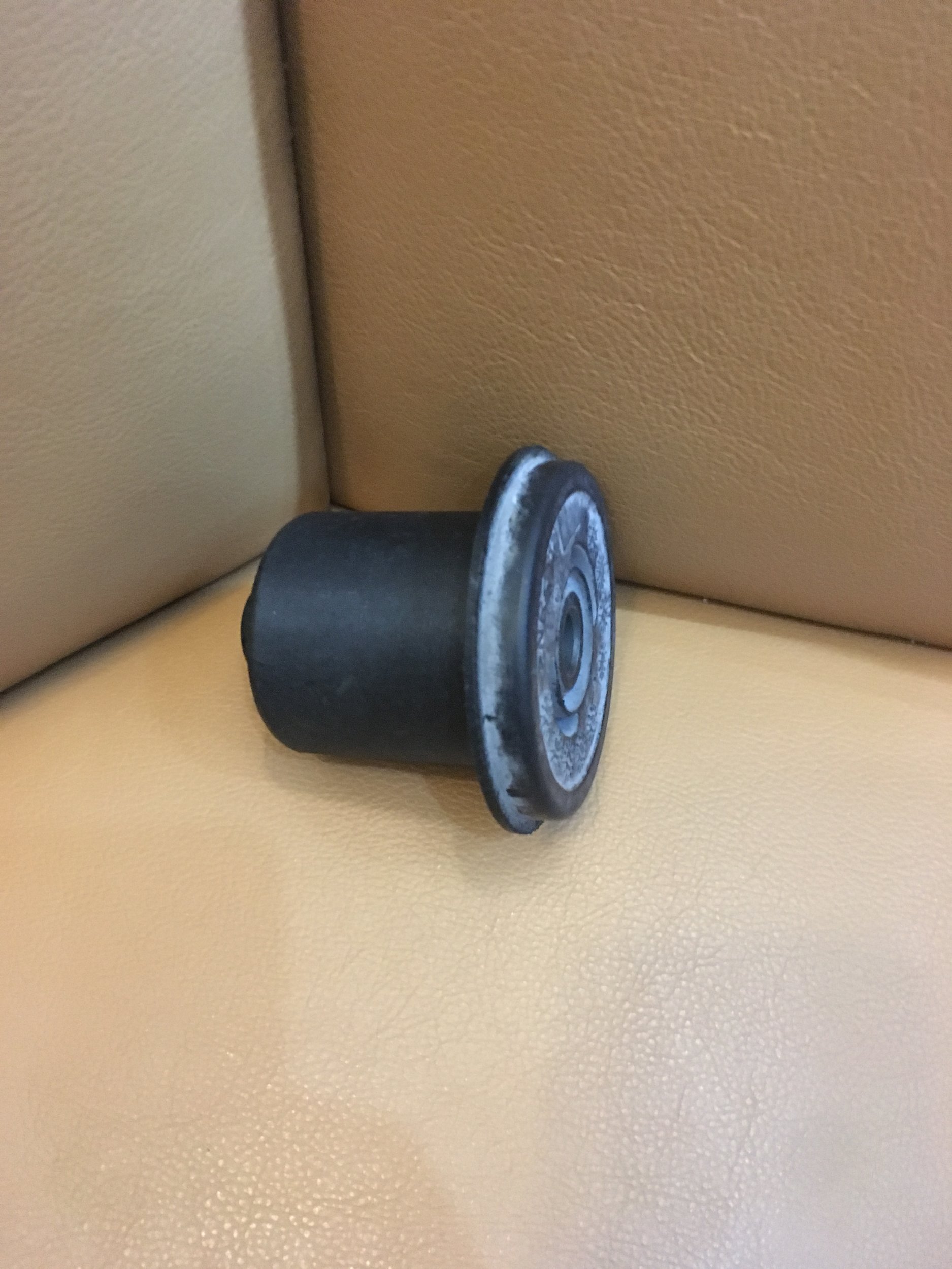

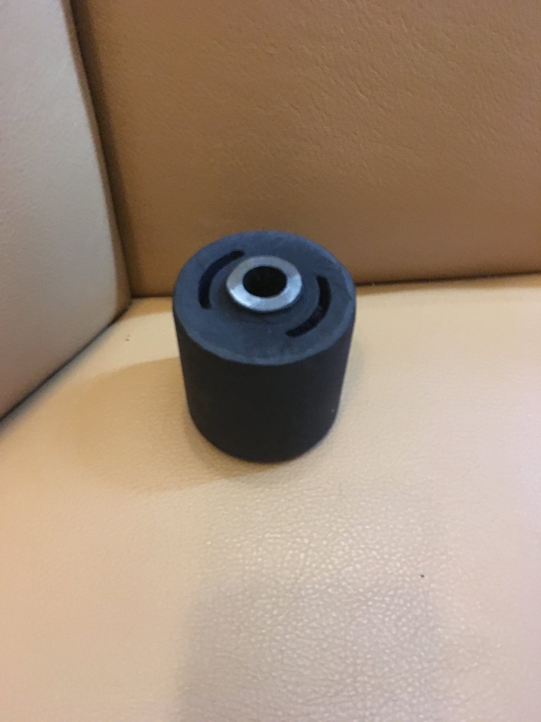

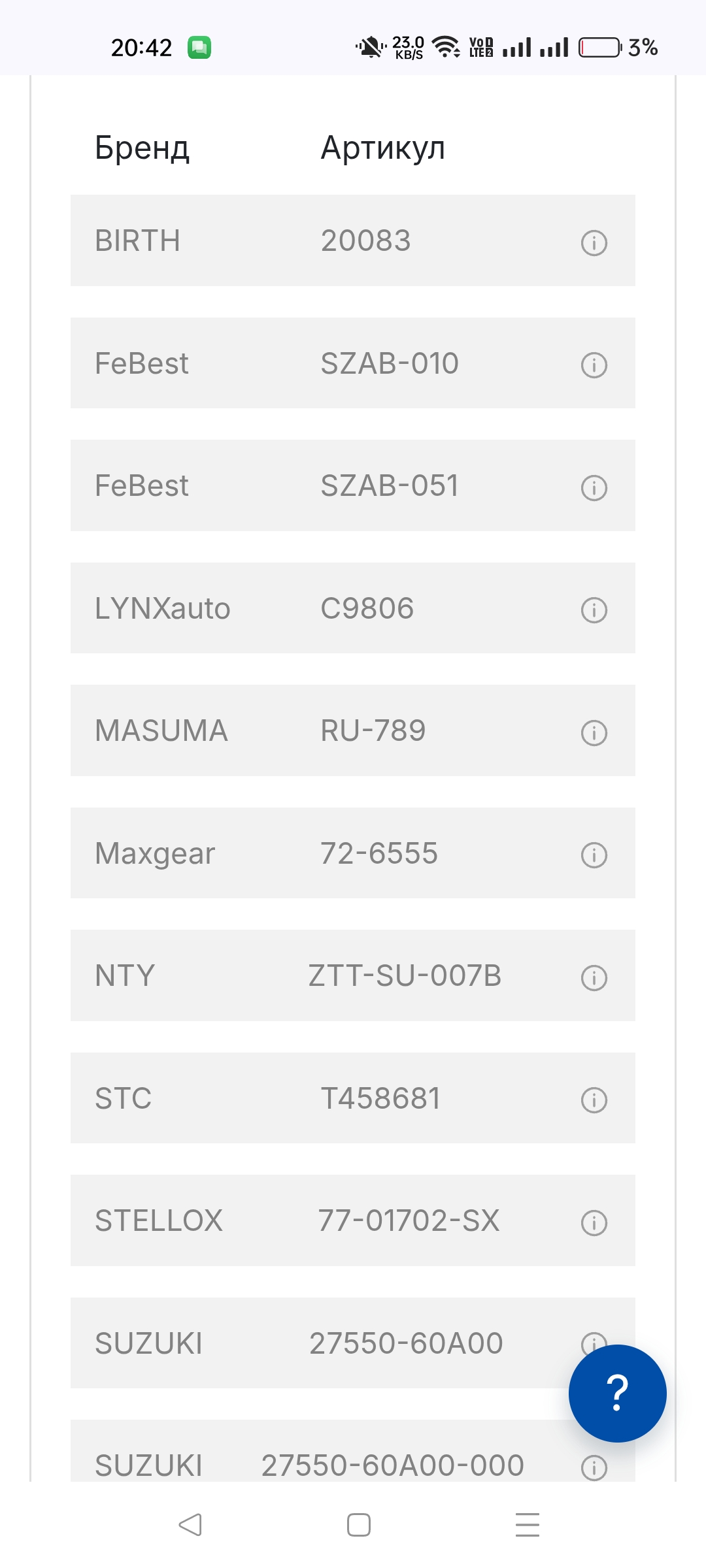

Обойма пластик, ставиться на балку заднего моста . Такие стоят на opel omega универсал , и довольно таки долго ходят.Конкретно по эксплуатации наших лиан , время покажет.Буду отписываться.Кстати нашёл ещё другие сайлентблоки , но они короче на 4 мм , так они в металлической обойме , под внутреннию втулку можно подложить шайбы по 2мм. Вот артикул
Общие
Внешний диаметр, мм
Количество на ось, шт
Сторона установки
в длину
задний мост
Артикул
00163198
Бренд
TedGum
Наименование

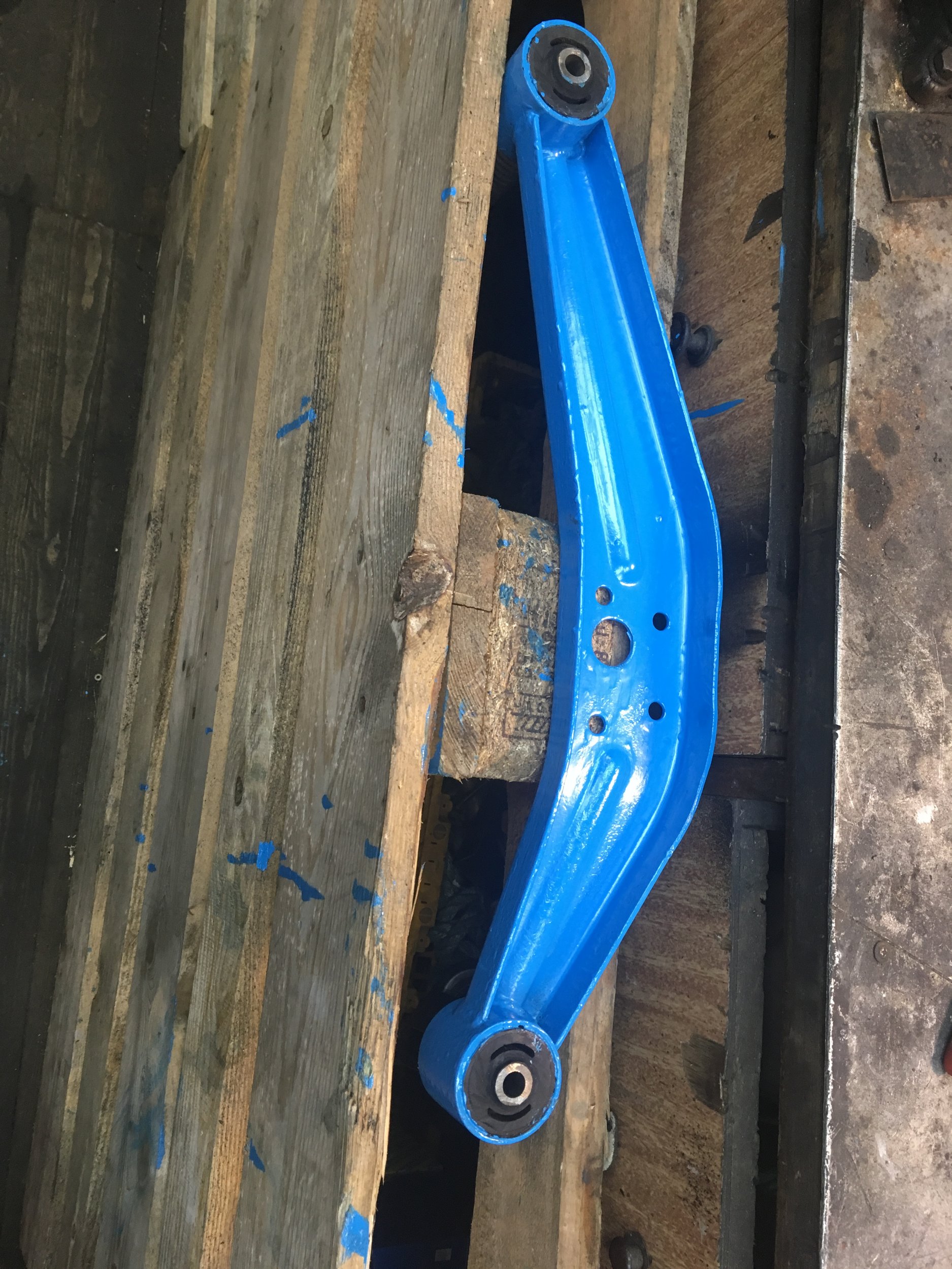

Пришлось покрасить , ибо был немного ржавый.
