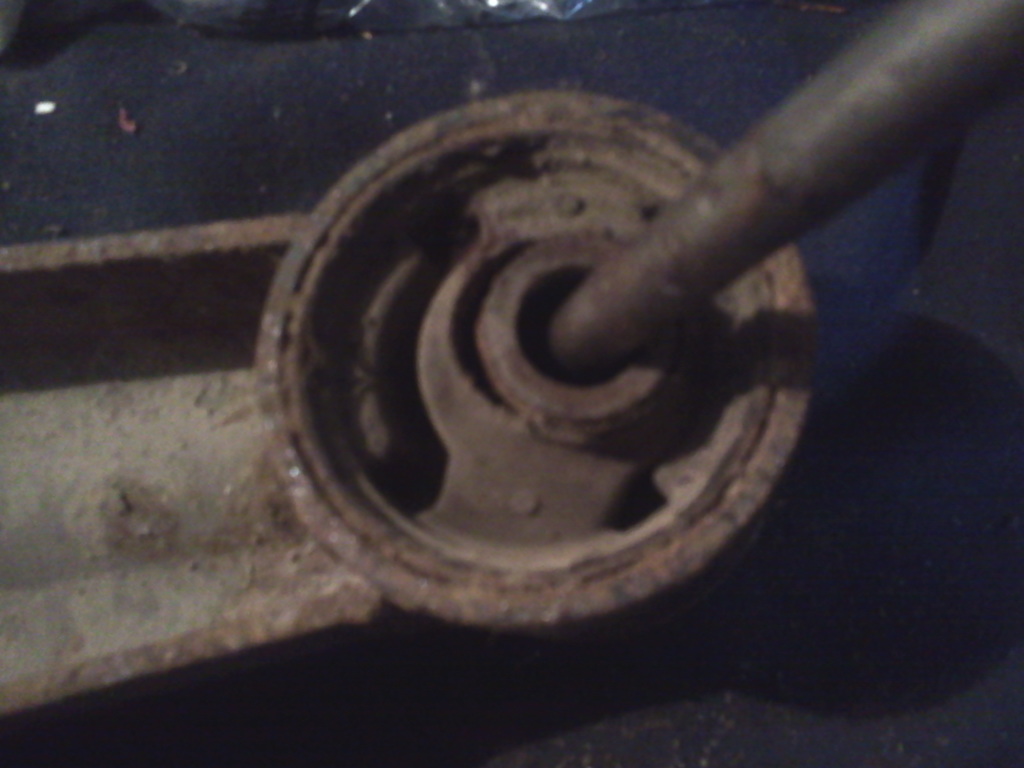

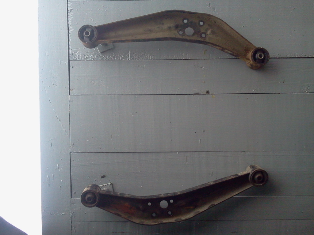

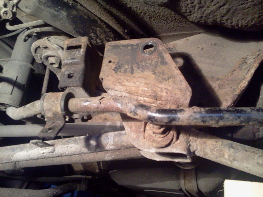

Приветствую всех ! Подскажите (кто в курсе) размеры сайлентблоков опоры( кронштейна) - крепления редуктора (4 wd) , номер по каталогу- 27550-54G01..... Аналогов нет , ждать долго да и цена не ,,слабая,,. Может подберу от чего-то . Попытался купить б/у с разборки , так все предлагают в сборе с кронштейном( он мне нахрен не нужен!) за который нужно заплатить транспортной кучу бабла ! Надеялся сам размеры снять , не получилось! Нужно снимать ! Спасибо !
блин у меня такая же проблема если что то подберешь напиши пожалуйста.

Так в Магнатите опора лежит в наличии, 950 рублей стоит. Наверняка можно заехать, посмотреть типа состояние и отказаться от покупки. Или купить и на следующий день вернуть.

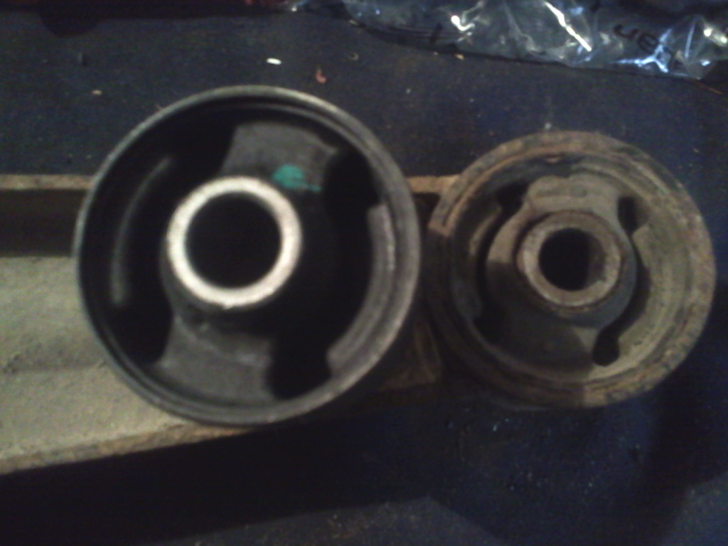

Если нет желания покупать в сборе, то выпрессуйте старый сайлентблок, измерьте размеры и подбирайте аналог. Ждать, что кто-то за вас это сделает - долго придется ждать, потому как еще ни разу не слышал, чтоб кто-то этот сайлентблок пытался менять отдельно без кронштейна. Все ждут, что кто-то сделает, ив итоге никто не делает это.

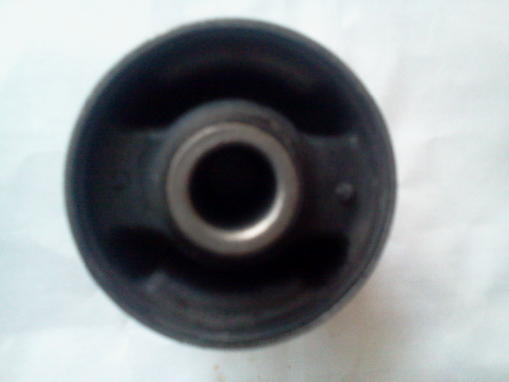

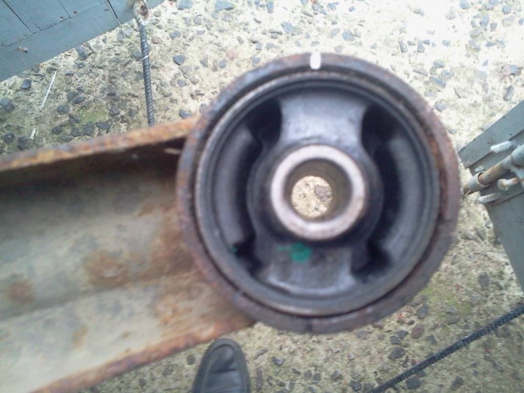

Размеры-51-51-12,5...Здрасте! Я этот кто-то! Хорошо, что напомнили!!! Месяца два назад спрашивал точно также размеры этих сайлентов на форуме и ответа не последовало ! Сразу напишу-не оригиналов НЕТ !!! Есть похожие - да не те! На нескольких сайтах пытался подобрать- или в кронштейн не войдет или короче или длиннее! После неудачных манипуляций с подбором подушек , решил заказать у друзей из Польши (там "англичанок" разбирают). Конечно-же предупреждали,что это "кот в мешке" и что такие вещи долго "не живут"! За двадцать баксов стал обладателем второго кронштейна который "прожил" месяц! Затем рискнул и заказал максимально похожие ФЕБЕСТ, они длиннее, думал разогну саму балку и проблема будет решена. Взвесив все "за и против"(последствия после этих манипуляций могут быть непредсказуемыми ) сдал нахрен назад в магазин сайленты фебест и заказал оригинал - две пары (номер 27550-54G01) кстати не дешевые ! Одну перепрессовал и поставил - радуюсь тишине (на фото раздолбанные подушки в кронштейне- гремят очень сильно , в основном при проезде неровностей !!!). Другой кронштейн восстановил и если кому надо - выкину в барахолку. Мораль такова - не покупайте бэушный кронштейн - долго служить не будет наверное!!! Или у Володи (KASIKа), он хоть гарантию какую-то дает !
