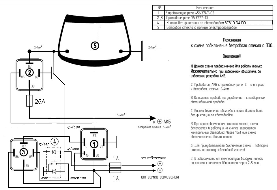

Началось все с того, что пошла расти горизонтальная трещина внизу лобовухи и встал вопрос о ее замене. В принципе ничего удивительного - 9 лет стеклу.
Возникла идея заодно озаботиться полным обогревом.
Был найден производитель стекол из Электростали (поиском находится легко), который делает стекла с обогревом под заказ на любое авто.

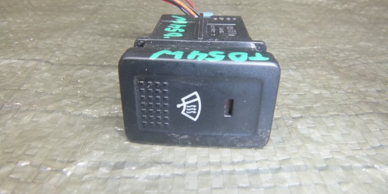

Для начала была прикуплена кнопка от праворульки от управления обогревом зоны щеток (на торпеде слева от руля у нас свободное гнездо есть аккурат под нее :) Кнопка эта без фиксации.
После изучения на просторах интернетов предлагаемых схем подключения обогрева была найдена схема подключения подогрева лобовухи от известного производителя стекол. Она как раз под кнопку без фиксации и с самостоятельным отключением обогрева посредством реле после 10 минут работы. Схема реализована с т.н. управлением «плюсом».
Следующий вопрос возник по кнопке - в нашей «библии» схемы ее подключения нет, отдельно в интернете тоже найти такую не удалось. Пришлось раскошелиться на книгу по праворулькам. И нашлась там вот такая схема, из которой стало ясно что кнопка реализована под управление «минусом».
Это повлекло за собой некоторую модернизацию схемы в виде добавления одного реле.
Далее возник вопрос по количеству контуров - исходная схема ориентирована на два контура. Стекольщики затруднились сказать какое их число будет на стекле для ГВ - это уже после производства становится ясно. В общем стекло заказали, прождали вместо обещанных двух недель полтора месяца, стекло поставили у них же. Контур оказался один, распространяется он не на все стекло по периметру, а внутри вписанного в контур стекла прямоугольника (стекло у нас трапециевидное, видимо по технологии нанесения нити на неполную высоту делать не умеют), замеренное сопротивление контура составило 0,9-1 Ом, поэтому окончательно схема приобрела нижеследующий вид.
Выводы контура обогрева сделаны в подкапотное пространство (один справа, один слева) под решетку стеклоочистителей.
Ну а дальше закупил релюшки и отдал все электрику. По отзывам о подключении гимора особо ничего не доставило, единственное замечание - «+» зажигания взяли от розетки в консоли. Силовое реле - под капотом, остальные смонтированы за бардачком.
Все работает, на наличие нитей на стекле в обычном режиме особо внимания не обращаешь.

Добрый день. Подскажите какой у Вас получился ток нагрузки на стекле.
Hlam
5 Март 2007
629
95
Moscow
Ну могу точно сказать что больше 15А (мне сначала туда такой пред запихнули - он сгорел :), но меньше 25 - точно я не мерил - мерил сопротивление, по нему получалось что-то около 13А (по факту как видно больше), но есть у производителя на сайте требования к проводке - по ним все и делали.

Ок. Спасибо. Напишите еще пожалуйста источник, откуда скачали схему на два контура. Хотелось бы ее полностью посмотреть

И еще, где взяли ответный разъем для кнопки 3781062J00.

Если Вы внимательно посмотрите на фото кнопки, то увидите, что из нее провода торчат - кнопки б/у продают с разъемами. И кнопку я брал 37810-64J00 - не запутайтесь - 62J это от SX4 - не готов сказать что она один в один с нашей

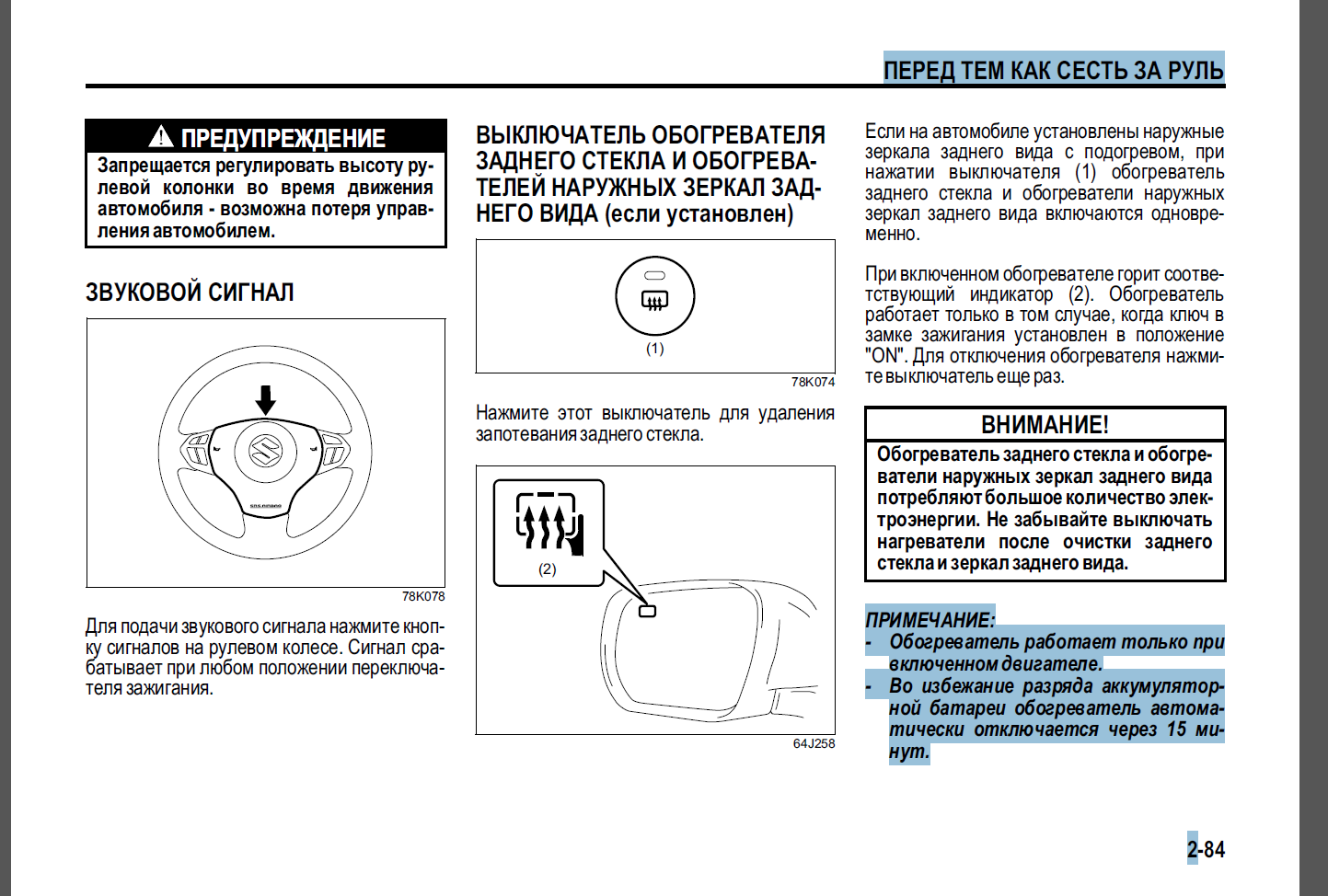

Штатная кнопка зеркал и заднего стекла меня не устроила отсутствием автоотключения подогрева. В реализованной схеме через 10 минут оно само отключается.
Привет!
спасибо что откликнулись !
Если верить руководству, то через 15 минут отключается. Обычно всё быстрее оттаивает, поэтому отключал раньше и специально не проверял

вот с рестайлового мануала 2008 года.
довесок от 26.12
проверил.
автоматическое отключение через 20 минут.
довесок от 26.12
проверил.
У нас в мануале написано просто что надо отключать когда отпала необходимость. И по факту похоже что таки-нет автоотключения. Видимо зависит от комплектаций и года выпуска.
