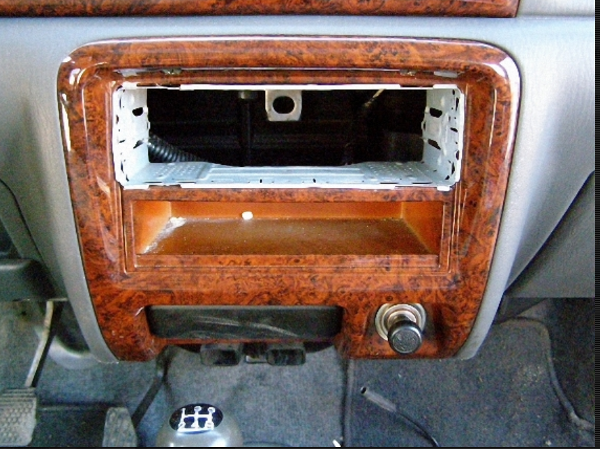

При условии, что у Вас как на фото Шрая.
1. Карман над пепельницей должен сниматься (Сначала облицовка а потом корзина с карманом и крепежом старой магнитолы). Ничего там ломать не надо.
2. Карман этот и есть 1 DIN, соответственно должна она влезть. Размеры на сайте есть, возьмите линейку и измерьте. В теории, если будет окно облицовки (в корзину то 2DIN точно влезет) меньше на пару миллиметров чем магнитола, аккуратно расточить напильником. В комплекте с магнитолой должна идти переходная рамка, которая и закроет расточенные края.
3. Желательно поискать переходник с кабелей магнитолы на сузуки. Для того, что бы не резать родную проводку, очень не рекомендую этого делать.

У меня послерестайл правда, но все очень похоже, по-моему, если карман для кассет (!) :) аккуратно убрать, то всё влезет. Я в него правда, блок термометра, вольтметра и разъем зарядки USB влепил. Но по высоте пойдёт.[DOUBLEPOST=1549029516,1549029247][/DOUBLEPOST]Так, ахтунг, а ведь https://ru.aliexpress.com/item/2-Di...0000&scm_id=1007.13338.110449.000000000000000

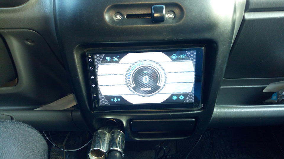

Однако, приятно видеть, что на мой послерестайл 2-диновая магнитола все-таки становится, вот смотрите-ка фото:
Взято отсюда https://www.drive2.ru/l/522129760680149569/
И что с того ? Хорошо видно ? О какой такой навигации и просмотрах он лопочет в своём обзоре если у него экран на уровне колена ? Не ну если смотреть кино с заднего сиденья в щель между передних то может оно и хорошо. ;)

Зато Солнце меньше падает на экран.
Тоже думал над этой проблемой. Всё упирается в то, что там, где, по идее, и должен быть экран - там у нас дефлекторы печки.
