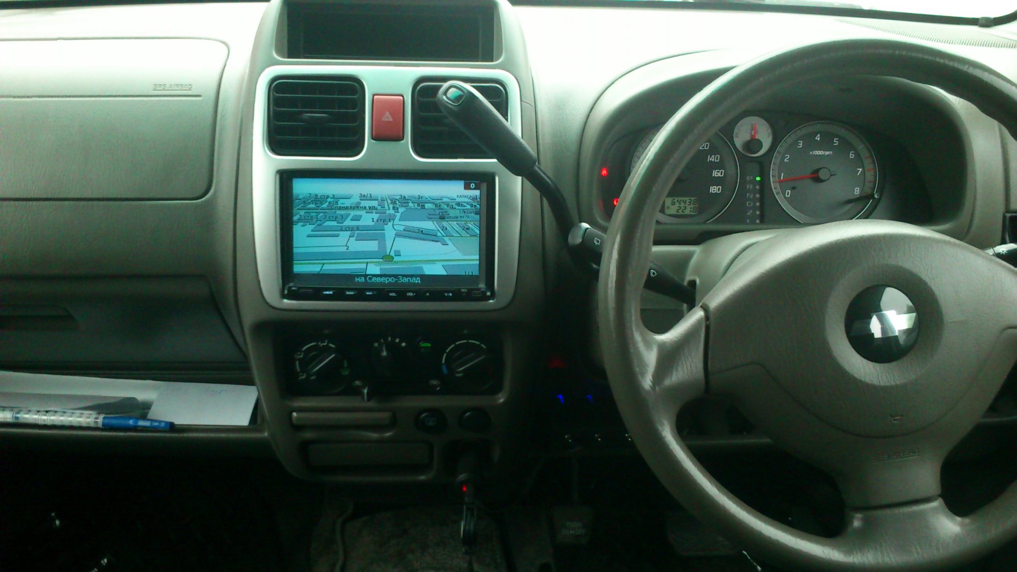

Ну чисто теоретически, можно купить блок печки другой и другую накладку. И сделать вот так.
ШРАЙБИКУС
17 Сентябрь 2008
3,513
268
Всё упирается в то, что там, где, по идее, и должен быть экран - там у нас дефлекторы печки.
Правильно. А теперь я спрошу, сколько раз в жизни ты воспользовался именно этими дефлекторами ? Отвечу за себя, не помню такого случая, на стекло и в ноги постоянно, но чтобы в морду нунаффиг. ;)[DOUBLEPOST=1549453542,1549453465][/DOUBLEPOST]
И сделать вот так.
Это ясно, мы сейчас о том что уже сделано.

Следовательно требуется найти донора и пересадить требуемое.

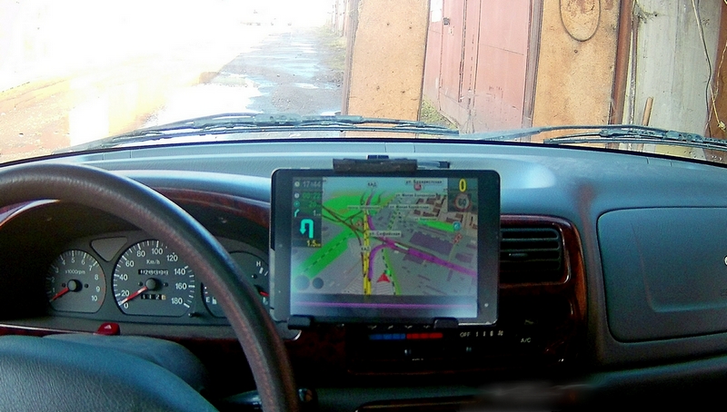

Как вариант. Вот нашёл старую фотку. Я пошёл другим путём, может оно и колхоз, но меня устраивает. Левый дефлектор снят, на этом месте кредл, в нём планшет на 8". Его видно справа. Всё своё забираю с собой когда ухожу.

А я этими дефлекторами пользуюсь...зимой направляю на ручки) мёрзнут, пока машина холодная и руль холодный. Ставлю вперёд и на ноги и левый и один из центральных дефлекторов направляю на руки и хорошо))

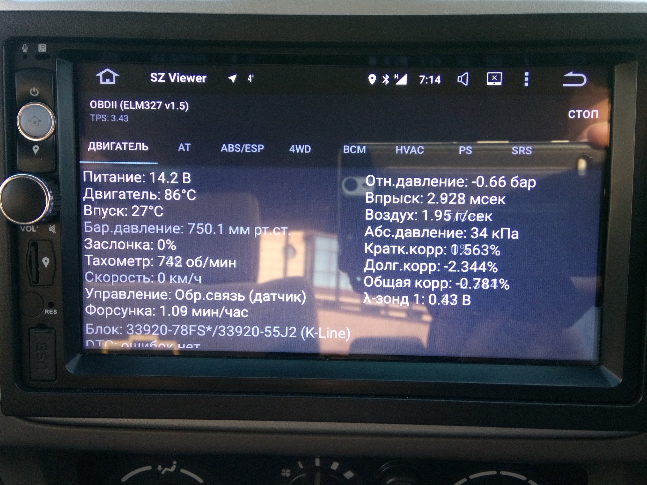

А вот интересно, ну к магнитоле там заднюю камеру цепляют, это типа как общее место ныне. Навигатор тоже.
А как насчет того чтобы магнитола работала как бортовой компьютер, по OBD II ?
nait140
19 Июнь 2015
519
132
Калининград
Chevrolet MW, 2008 г.в., ME34S, М13А VVT-I, АККП, 2WD
Да это возможно, на андроид магнитолах. Есть несколько решений, программа типа Torque (была установлена в стартовом пакете программ китайцами) + ELM (подключение как usb так и BT). Так же есть can адаптеры (применимо если есть в машине can шина). В моем случае из-за закрытости протокола возможно пока только SZviewer. В венграх протокол более открыт так что вполне возможно))))
ШРАЙБИКУС
17 Сентябрь 2008
3,513
268
Ну хоть что-то, у нас вот старый протокол 5-ти вольтовый SDL так вааще ничего не сделать, уж как я только не пытался. :(:ireful3::mad:
