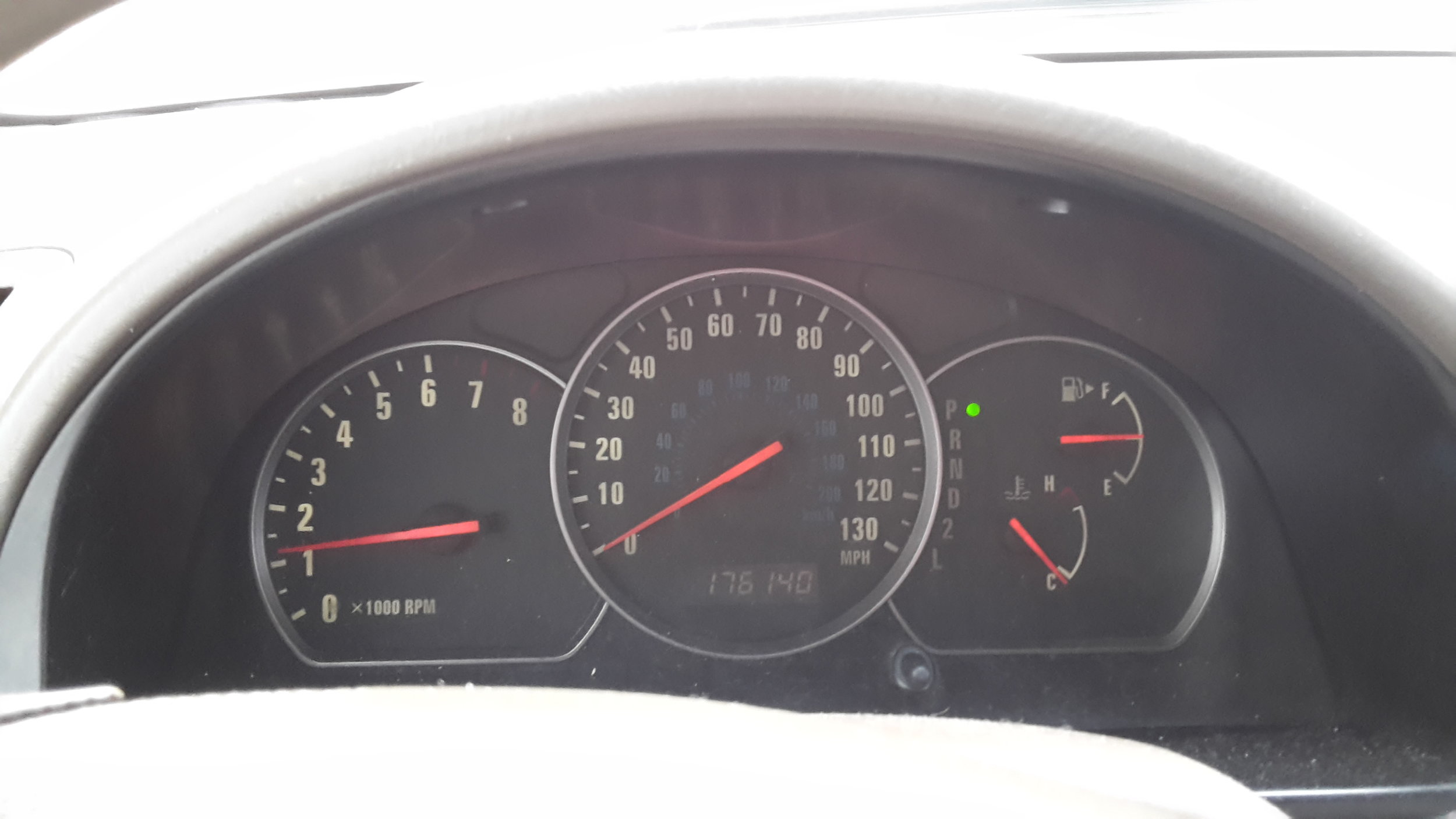

Здравствуйте. Машина SGV XL-7 2002г. У меня панель приборов американка, подсветка регулируется слева внизу под рулем. Но днем не фига не видно. Пробовал как написано в инструкции пощелкать сбросом км, но там нет такой настройки ярче и тусклей есть только три варианта общий пробег, А, В. Кто нибудь знает как настроить ее ярче на режимах кроме авто и офф?

Лампочки-то живые? У меня нормально светилось.

Да, лампочки живые, на режиме подрулевого переключателя OFF светится очень ярко, как только ставлю в положение ON1 или ON2 светит очень тускло ночью еще ничего но днем вообще не видно[DOUBLEPOST=1549698960,1549288949][/DOUBLEPOST]вот так светит на авто режиме и на офф ночью[DOUBLEPOST=1549698998][/DOUBLEPOST]а вот днем на он1 и он2 и когда солнечно вообще ничего не видно

Kostyay, а ты какой режим ставишь? Вспомнил, да, у меня так же было. На каком-то из трёх режимов нормально было.

на авто режиме светится тоже плохо, и днем на авторежиме не включается ближний свет
У меня всегда ближний светит, кроме когда ручник затянут на выключенном и ещё каком-то режиме.

щелкай сбросом км при включенном ближнем свете появятся маленький квадрат крути ручку влево или вправо количество квадратов увеличится подсветка загорит ярче

Зачем крутить? Я для переключения зажимаю.
