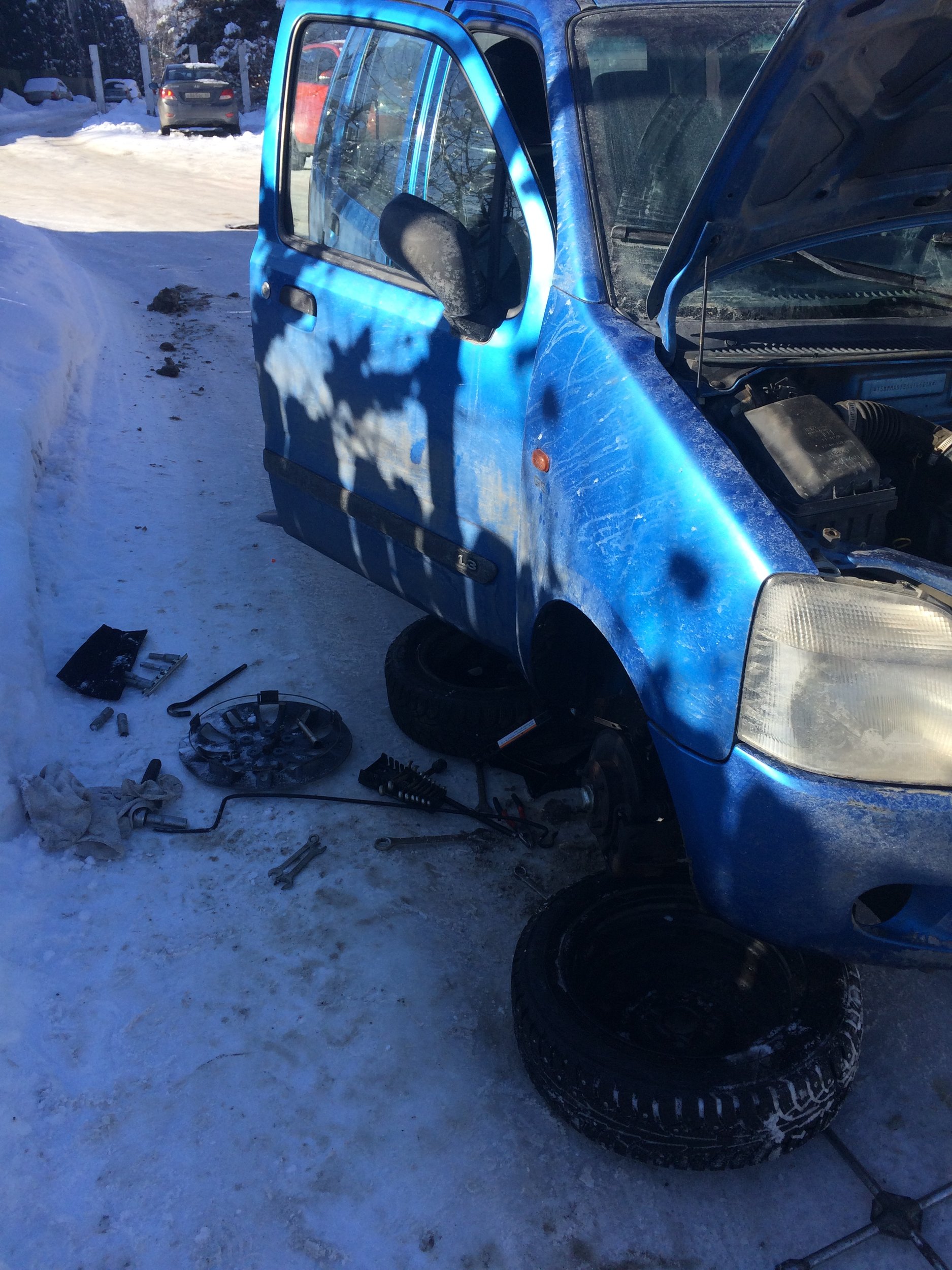

Вчерашнее-сегодняшнее приключение можно озаглавить "почти вылетел палец".
При езде машина иногда стала поворачивать не в те переулки - а значит, проблема-то из серьезных. Так и есть. Снял колесо, а кулак ходит туда-сюда вместе с пальцем - в нижнем рычаге - как чёрт в ступе. Немного бы еще - и вырвало бы.
Поехал на оптовый рынок, взял какой-то дикий безымянный корейский якобы рычаг на матиз, подошедший по длине.
Поставил без приключений.
Однако, с трудом сняв якобы резиновый пыльник, убрал изнутри какой-то мерзкий литол и набил шарнир крутой довольно смазкой Тоталь Невастан ИксЭс320 на кальций-сульфонате. Это самое оно, эта смазка интересна тем, что она мало вымывается водой (правда, для тихоходных передач), очень хорошо защищает от ржавчины, и способна интегрировать в себя попавшую воду, без ухудшения своих свойств.
Не в восторге я конечно, от рычага за 600 рублей, но... отпишусь.

История имела продолжение вечером, так как левое колесо (это) стояло чуть на схождение, полез смотреть еще.
И тут вижу, что проблема решена не до конца!
Очень нехорошая штука.
В кулаке поворотном то отверстие, где палец рычага, немного разбило, и как ни зажимай в разумных пределах палец болтом (с гайкой уж на то пошло - резьба то завно тю-тю), он шевелится в своем гнезде, а от этого вся ступица имеет ход несколько мм вправо-влево по движению машины. Йопэрэсэтэ!
1. Разобрал эту часть подвески полностью всю.
2. Пришлось вырезать из тонкой нержавейки, согнуть 1/3 кругом язычок, и вставить его в отверстие кулака. Со стороны, противоположной сквозному отверстию болта! То есть чтобы проточка в пальце не перекрывалась и в нее вошел болт!!
3. После этого лёгким постукиванием небольшой огромной кувалды, загнал палец куда надо.
Дальше дело техники, зажало намертво. Куда-то делся стук из подвески на кочках. машина строго слушается руля
(чуть вру, все же там не абсолютно новые наконечники рулевых тяг и вся система.) Но в целом проблема решена.
Вынимать палец если что, будет трудно.
Но покупать сейчас новый кулак просто нет возможности.
Надо глянуть правое колесо, там вроде как все гораздо лучше было. Если что, механизм известен.

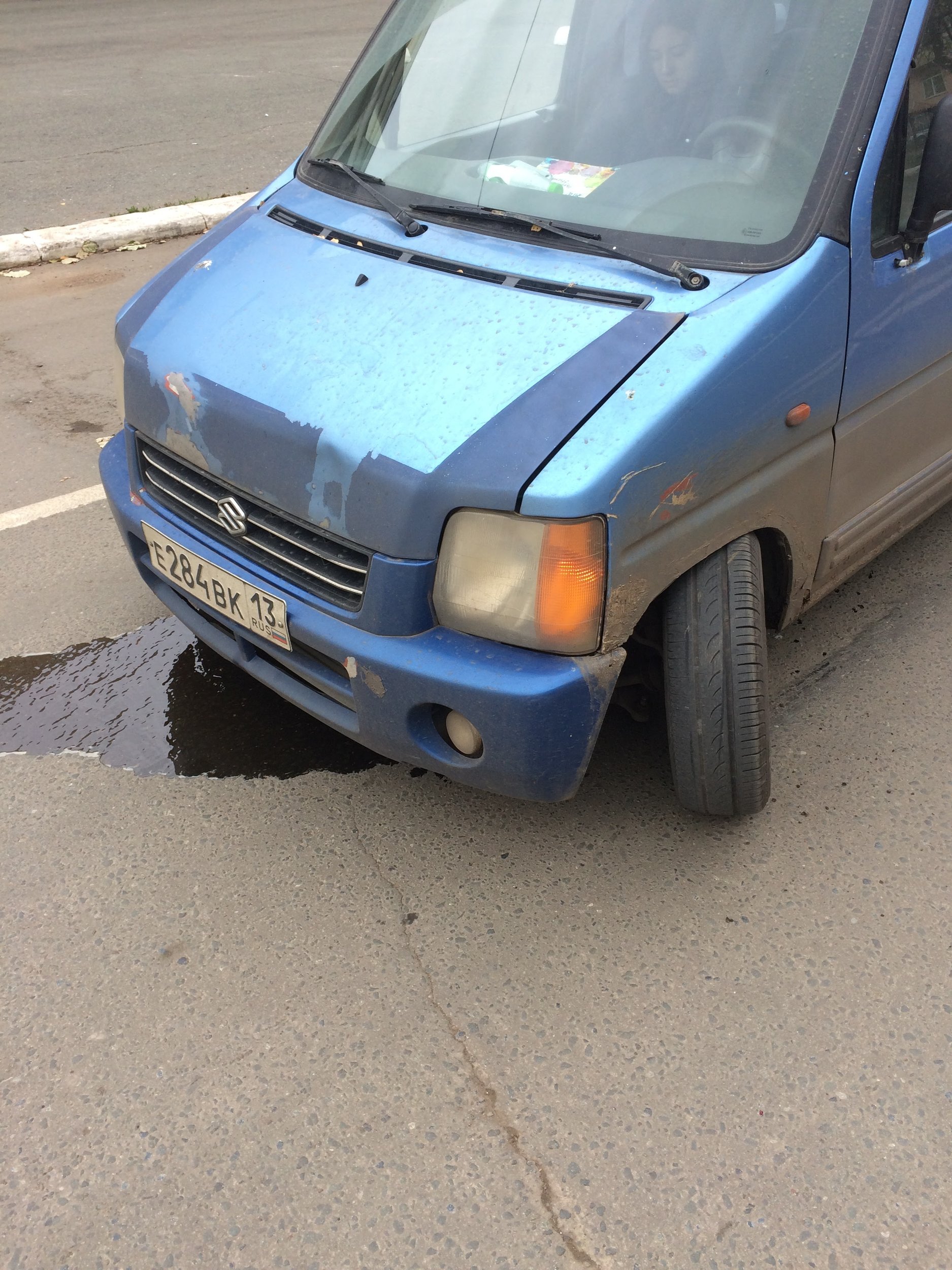

Эх, была такая проблема. Сначала шаровая стягивалась как должно быть, одним болтом. Потом резьба запоролась, пришлось рассверливать отверстие и затягивать болт гайкой с обратной стороны. В итоге все стало совсем плохо, "губка", если ее можно так назвать, совсем перестала стягивать, палец начал болтаться в цапфе, итоге на фото)) благо ничего не пострадало. масло только вытекло. По знакомству на заводе восстановили посадочное крепление шаровой, рассверлили и поставили втулку. Пол года полет нормальный пока.
