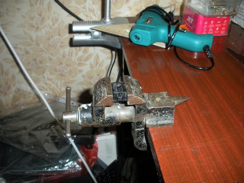

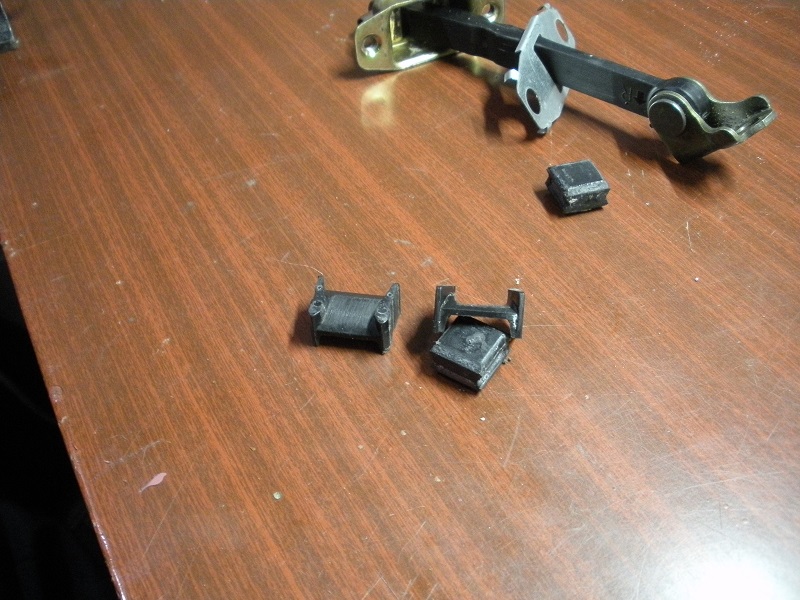

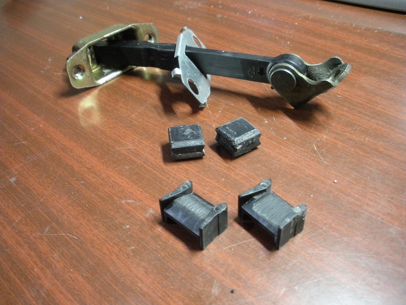

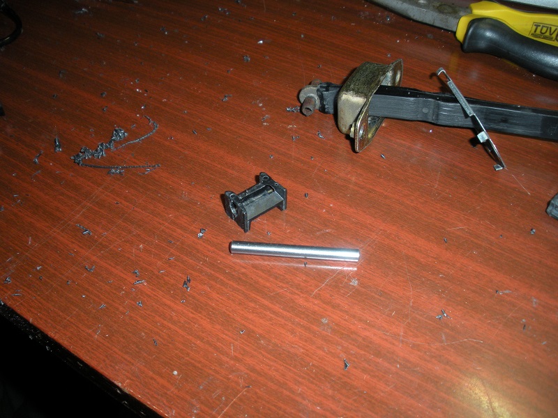

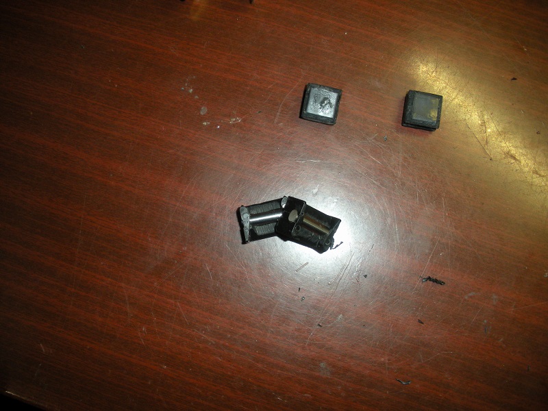

Вообще, японцы не заморачиваются четкой фиксацией дверей.Но со временем эта фиксация пропала вовсе. Куда? На фото видны пропилы упорных вкладышей. Можно купить ремкомплект или притулить обточенные вкладыши с 2110. Но я решил по-другому.....Сверлом на 5мм аккуратно фрезеруем канавку и боковые отверстия. В которые на всю ширину вкладыша вставляем отрезок 5мм прутка (желательно отполированного и твердого) . У меня это был стерженек от роликового подшипника. Как вариант - может быть хвостовик от сверла.Важно! Вырезаем из листовой резины новые подпоры. Их толщина определяет усилие фиксации . От "0-" до "ауди". Собираем в обратном порядке , смазав шток белым литолом. Время на одну дверь около 40 мин. Затраты 0руб......

Боюсь тягу сточит об металл, она станет гладкой и фиксация исчезнет. Новые подпоры можно не вырезать (не у всех тех пластина разной толщины под рукой)- просто вставляем монетки от 10 коп и далее. А так не плохо. Я ставил новые фиксаторы, хватает на год. Лучший вариант - точить вкладыши из фторопласта.

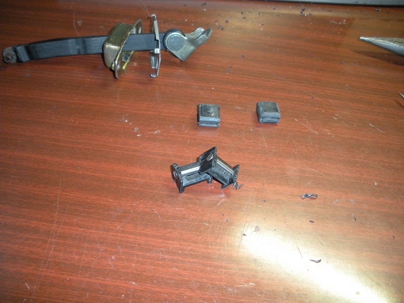

Фторопласт слишком мягкий для такого применения. Подпоры обязательно из свежей резины, т. к. за 15 лет мои превратились в "дерево". Я вырезал с опоры переднего стабилизатора от камри . Или держатель с выпускной системы . Или любая подходящая резинка с ваза. Ну, а через год обязательно отпишусь как поживают мои упоры;)

Здравствуйте. Ну как результат? Просто многие жалуются на этот способ...
Ну год еще не прошел.... А упоры работают так, как надо. Возможно секрет в свежей резине и стерженьках на которых вращалась танковая башня....

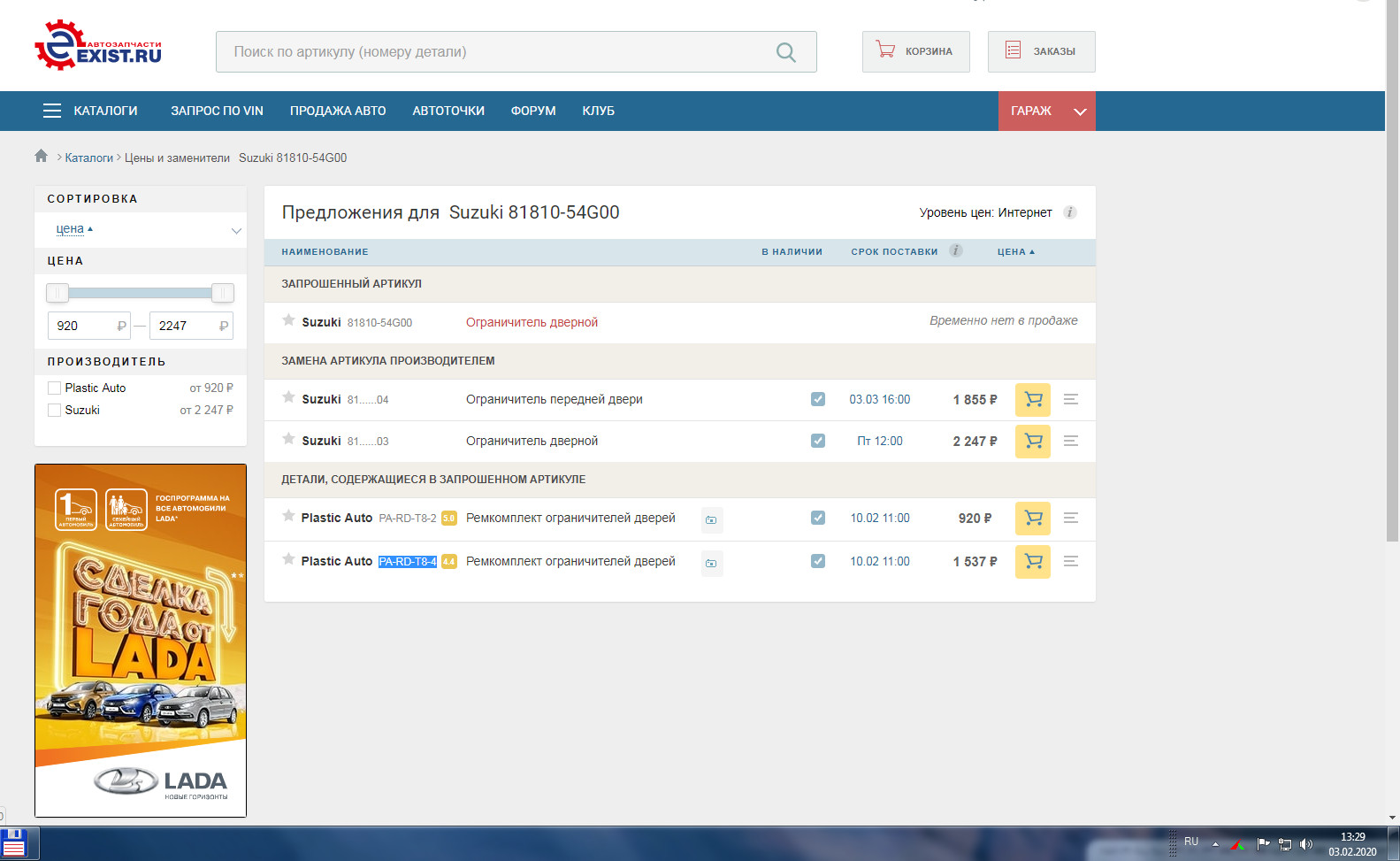

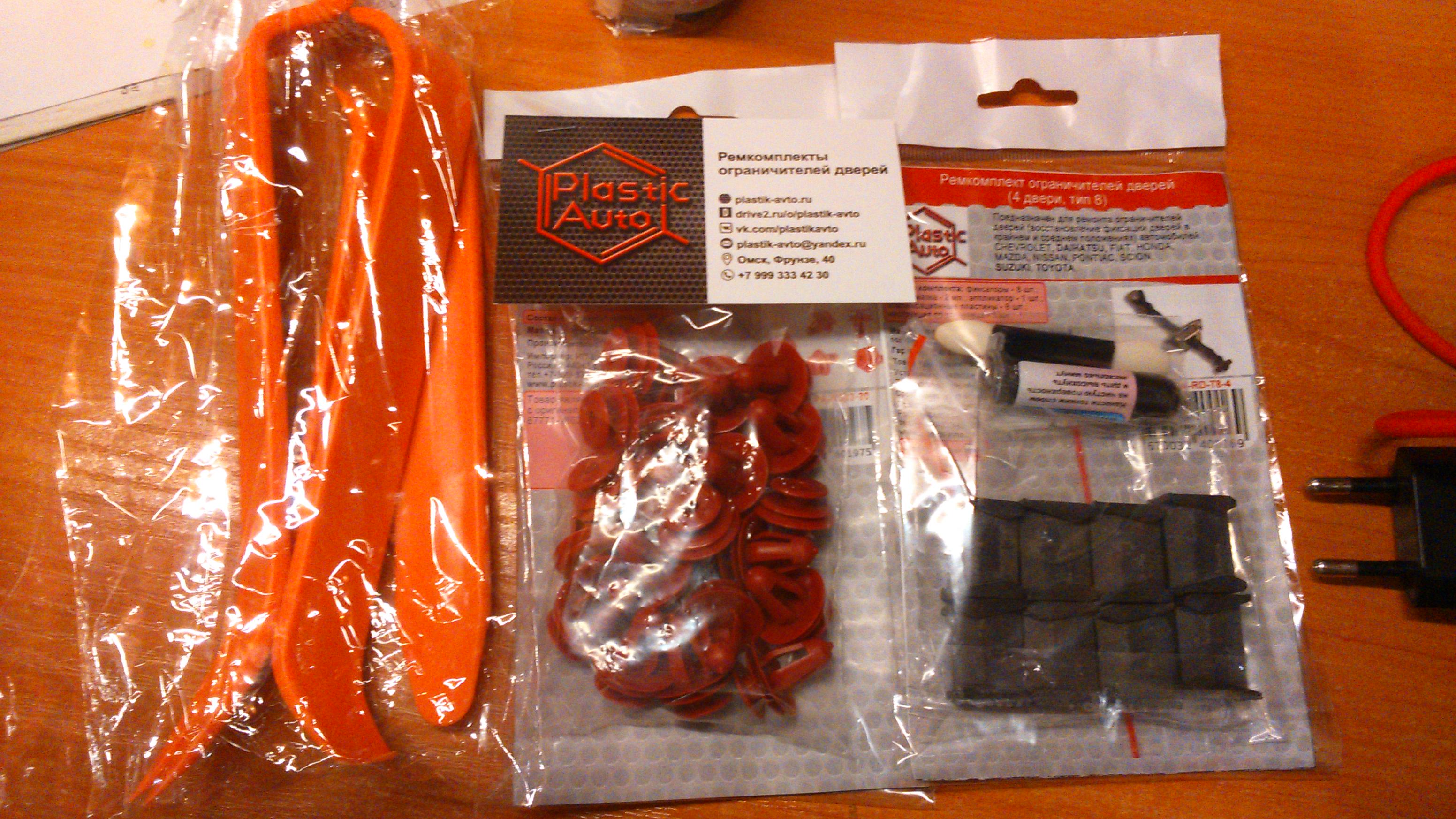

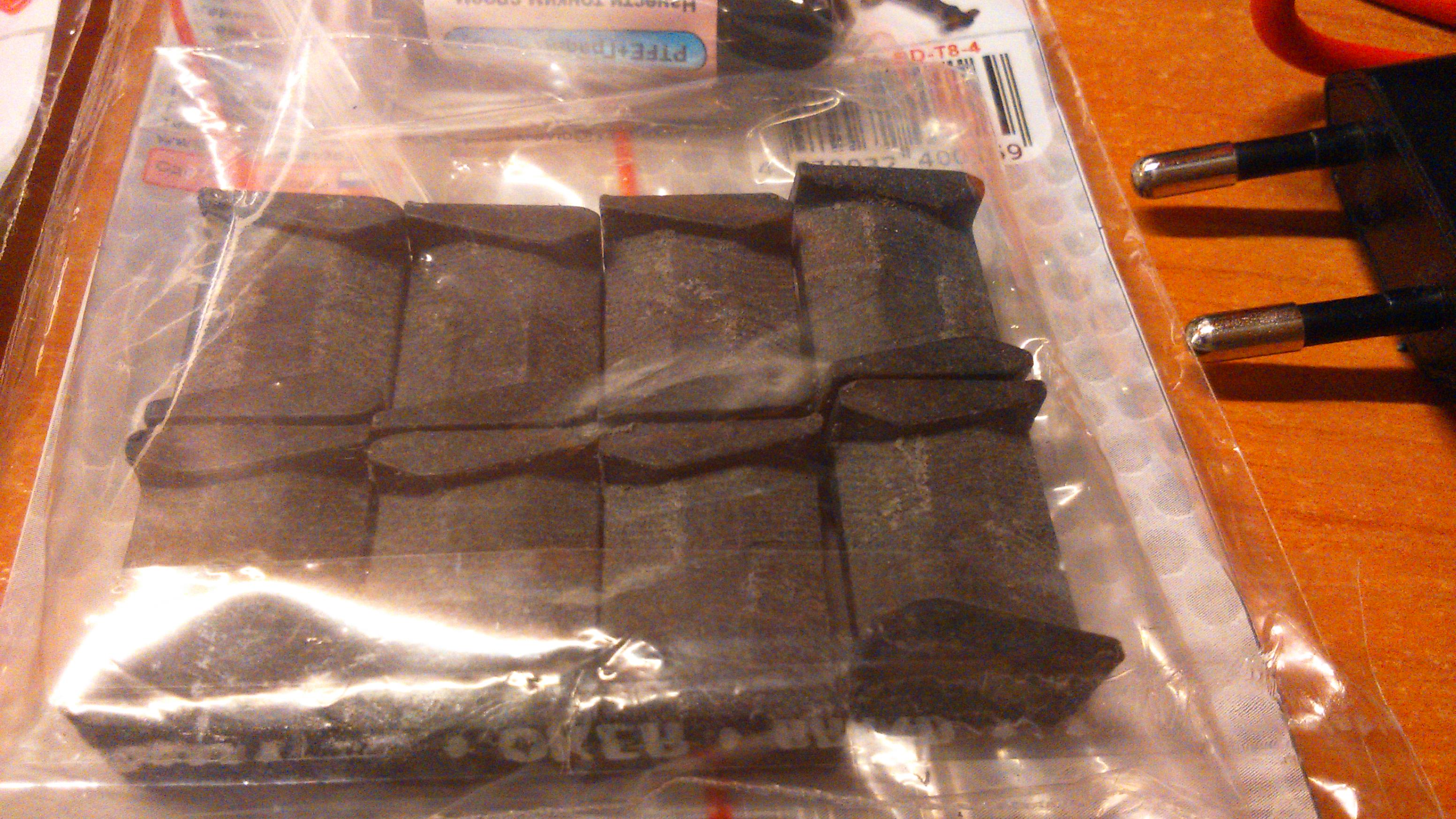

Хм. Сегодня как раз забрал на почте ремкомплект ограничителей от Plastik-Avto, ставить буду в мае, когда потеплеет. Брал ремкомплект на 4 двери (воняют жутко, видимо действительно собственное производство и штампуют по заказу), клипсы (китайские), сухую смазку (собственную, жидкая, видимо сухой она станет после испарения жидкости) и инструмент для снятия обшивки. Заказал в понедельник, пришло в субботу почтой России.

поставил ограничители из предыдущего сообщения, работа ограничителей стала лучше. Первую неделю-две дверьи с трудом открывались, но потом видимо "притёрлись", дверь стала открываться без зажима по всему ходу движения ограничителя, Что не нравится - нет эффекта чёткой фиксации в положениях как на навом авто, предполагаю что стерлись не только сухари, но и сама пластиковая накладка поводка ограничителя. итог, стало значительно лучше, по крайней мере ветром дверь не дергает, по заду не дает, но и эффекта как на новом авто не получилось. Летом поставлю еще дополнительно комплектные проставки в зажимные сухари, но в их эффективности сомневаюсь при наличии износа пластика на поводке.
Grandge
5 Июль 2019
340
76
SGV 2.0 л., AT, 2007 г.в.
Пластинки увеличат прижим фиксаторов к штоку
свежеустановленные фиксаторы прижимались к штоку довольно влотно, например 7-ми летний мальчик с трудом открывал дверь, сейчас немного разработались, но нет именно чёткой фиксации в 2х положениях, и тут либо износ поверхности "штока" (вроде он есть, пластик поцарапан) либо новые фиксаторы из ремкомплекта приработались (стёрлись), тогда вопрос насколько их вообще хватит, в любом случае старые не выкидывал, если по вашим пойдет быстрая выработка тогда отремонтирую старые просверлив фиксаторы и вставлю напиленные гвозди или хвостовики от свёрл как в первом сообщении.
Однозначно стало лучше чем было, но как вы правильно заметили эффекта как от нового нет.
Понравилась ваша сушая смазка, очень скользко пыль не липнет. Но та, что шла с ремкомплектом и продается отдельно разные по составу или мне показалось? в ремкомплекте сухая, крошится, та что продается отдельно кремообразная, оставляет очень много гафитового следа если после высыхания провести пальцем. но и та и другая с задачей справляется.

У нас гарантия на ремкомплект 3 года, если в течении 3х лет
тогда всё, вопросов не имею, :) если 3 года то могу предположить что материалы используются относительно качественные, это не 3 месяца как на расходник.
возможно та, что в ремкомплекте из-за малого объёма подсохла
тоже так показалось что подсохла, но она на вид более черная, матовая, наносилось с трудом, скатывалась то, что не размазалось. в итоге 3 и 4 ограничитель обработал дополнительно купленной смазкой в большом флаконе, с ней таких проблем не было, наносилось равным густым слоем, не скатывалось, но бала на вид как графит, то есть более серая с металлическим оттенком. Но если говорите что состав одинаковый то не буду спорить.
Смазка отличная, вот бы такую в спрее выпускать, задуть в труднодоступные места легче спреем под давлением чем достать кисточкой.

Как и обещал... Прошел год. Мои передние восстановленные двери работают вполне достойно. Сила фиксации практически не изменилась. Конечно фиксация слегка расхлябаная, из-за разницы в радиусах контактирующих поверхностей, но она есть. Пока карантин- дошла очередь и до задних дверей.... Напомню. Крайне важно использовать свежую резину, а вставочки можно нарезать из отвертки с 5-и мм жалом...

а если родную в бензин или керосин опустить что бы разбухла немного и вернулась прежняя упругость?
Не разбухнет. Две опоры стабилизатора 2101 хватает на 4-е двери. Зачем что-то изобретать?

кстати, ограничители раработались, помягче стали, теперь вообще проблем нет. по смазке вопросов нет, с момента установки без подмазываний, пыль не копится, грязи нет. А вот инструмент для снятия обшивки ужасен, весь сломался практически на первой двери. последнюю дверь снимал уже огрызками и отверткой.

Отлично :) Рады, что разработались.
Приношу свои извинения за инструменты. Сейчас запустили своё производство, тестим чтобы попрочнее были.

На лиане всё ремкомплект притёрся, двери фиксировались в 2-х положениях хорошо, на твёрдую "4", ни ветром ни наклоном их не закрывало. Последнее время даже уже не замечали что это ремкомплект, всё работало отлично. конечно слабее чем на новом авто, но как я писал выше виной тому и резинка которая задубела и потеряла упругость и сам шток по которому ходят фикасторы износился, видны были срезы вершин и канавки от песка и другого абразива. Смазкой тоже доволен, после установки ни разу не подмазывал, всё чудесно.
Буду заказывать еще 2 комплекта (себе и другу). Сейчас Suzuki Grand Vitara 2007, такая же проблема. Только двери тяжелее и по пятой точке хлопают сильнее. Жена просит отремонтировать, пришлось объяснять что раньше лета не получится так как пластик сейчас дубеет и есть большой риск повредить обшивку.
