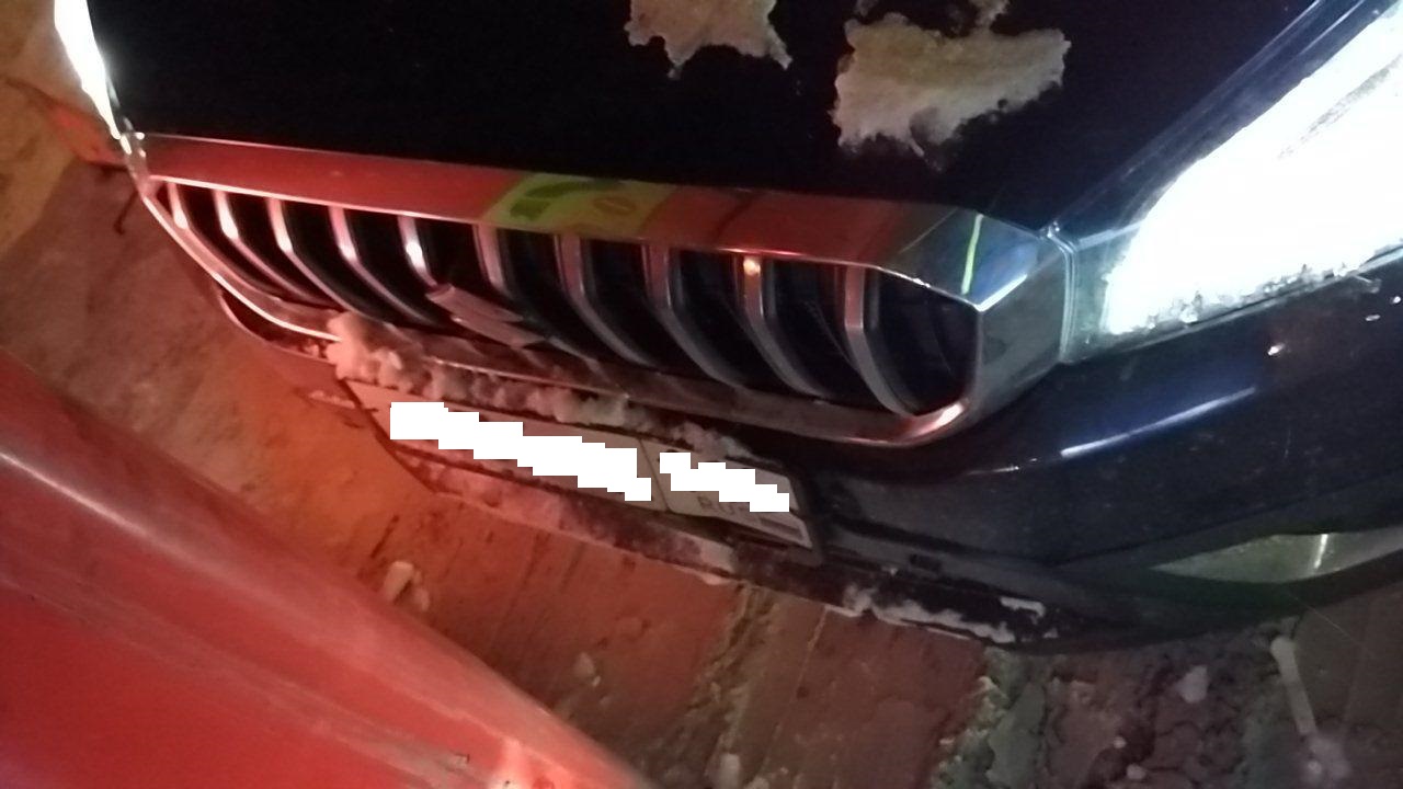

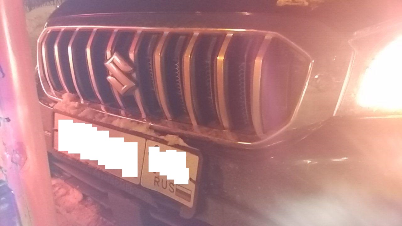

Всё началось еще в прошлом году, в январе. При крайне неблагоприятных условиях в гололед и снегопад слегка "поцеловал" автобус – фото приложены. Ничего особо фатального не произошло, но из-за того что общественный транспорт высокий основной удар приняли на себя радиаторы слегка погнувшись. Никаких протечек, серьезных деформаций – на вид треснула решетка и ушла на полсантиметра под капот.
