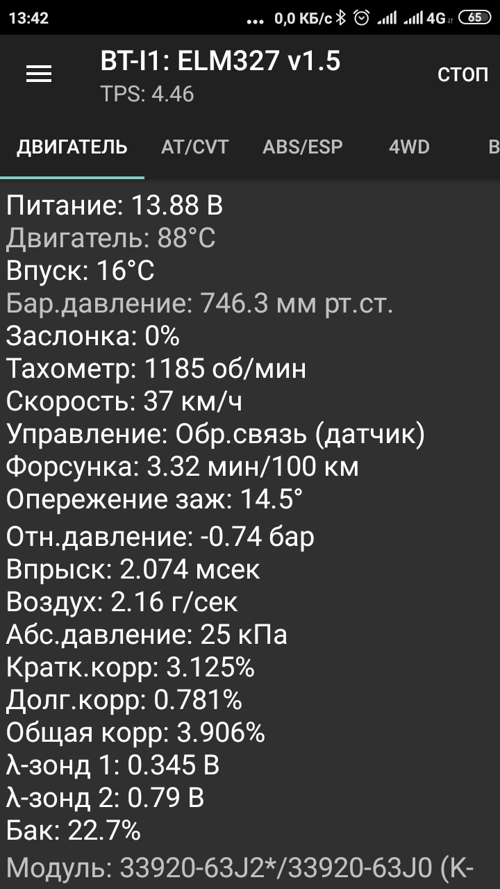

В общем я купила эту штуку, парень продавец мне лихо сбросил какую-то ошибку, пока вот такие дела, скриншоты приклалываю. Коррекция в движении плавает в принципе. Можно ли что-то понять по моим скринам?

Спросите на ветке Jimny. Там много праворульных с таким же мотором и они Вам быстрее подскажут по датчику кислорода и т.д.
