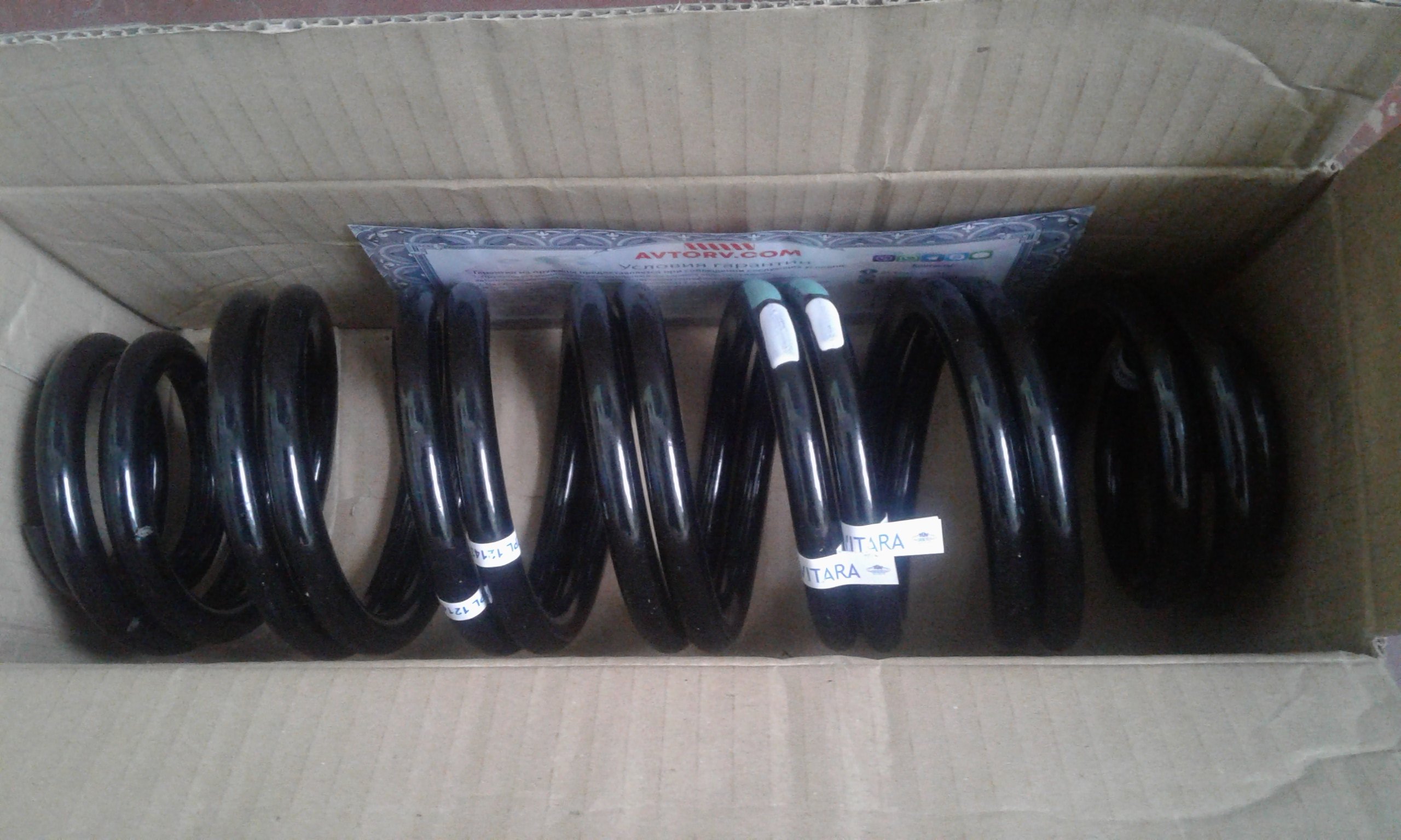

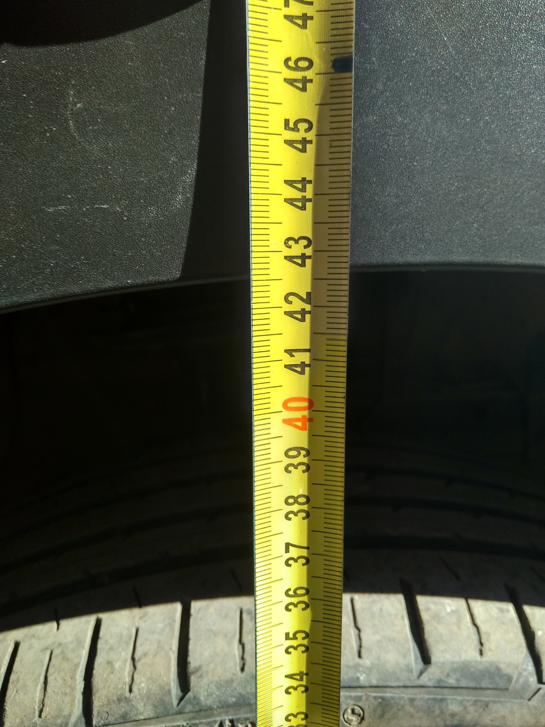

Начитавшись форума по усиленным пружинам на новую Витару ( http://new-vitara.ru/forum/viewtopic.php?f=13&t=769 ) заинтересовался данной темой. Расскажу вкратце: есть польский завод Mаzowianka, который занимается изготовлением усиленных пружин, есть человек на Украине, который занимается их установкой и доставкой для продажи в Россию http://avtorv.com . В итоге, после длительных переговоров с животным существом по имени ЖАБА, было принято решение о покупке и установке. Целью установки было устранение пробоев подвески, т.к. установлено ГБО с 60-ти литровым баллоном в багажнике, частыми поездками в деревню в нагруженном состоянии по не очень качественным дорогам, да и небольшое увеличение дорожного просвета не помешает. Поставил в субботу 20 апреля, день покатался по городу и на следующий день 300 км по трассе, впечатления более чем положительные. Машина стоит на трассе как влитая, раскачки на волнах нет, в повороты входит на бОльших скоростях и без кренов. На дороге с плохим асфальтовым покрытием, сплошь состоящим из заплаток, можно ехать быстрее и намного комфортнее.

Забыл самый главный вопрос, стоимость. Пружины 4 штуки - 16000, доставка транспортной компанией из Белгорода 460 рублей, установка 2000, итого 18460 рублей.

Серия MZPL 121434 RR (новая серия, аналог MZPL122432RR*)
Высота 340 мм, диаметр 12.30 мм, масса пары 4.1 кг, сталь В55.
Штатные пружины: высота 300 мм, диаметр витка 11.2 мм, масса 3.3 кг

Для себя пока минусов не обнаружил, при проезде через рельсы машина проходит намного мягче, удара как было до этого нет, пластмассовые лежащие полицейские теперь проезжаю на большей скорости (раньше притормаживал вплоть до полной остановки). Про козление зада, не могу сказать как будет у вас, у меня ведь стоит баллон с газом в багажнике, поэтому получается зад всегда нагружен. Но машина стала намного устойчивее, особенно это заметно на трассе, нет прежнего раскачивания. При разъезде со встречными фурами на близком расстоянии нет такого толчка воздуха, как был раньше. По городу и на хорошем асфальте разницы практически нет, стыки на мосту еле чувствуются.
