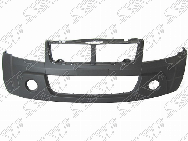

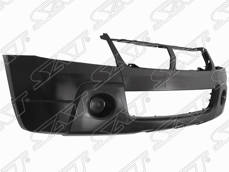

Всем привет, может кто-то уже мучался с поиском переднего бампера? Нужен совет в чем "подводные камни" и нюансы по выбору переднего бампера для Suzuki Grand Vitara 2011 г.в. Подойдет ли обычный китайский бампер от гранд витары выпускаемой до 2008 года (код запчасти ST-SZ83-000-0) или нужно обязательно покупать китайский бампер для гранд витары 08-2012 (код запчасти ST-SZ83-000-A0)?
Суть в том что по фоткам они одинаковые: китайский бампер для СГВ до 08 г.в. стоит 3700 рублей, а для СГВ 08-12 стоит 10000 рублей, а для рестайлинговой СГВ 12+ 5000 рублей.
Оригиналы с разборок 30к.
Может дешевле вообще поставить от рестайлинговой купив сетки и т.д. или плюнув и с помощью огромной кучи синей изолетны старый сломанный бампер замотать и пофиг?
фотки бамперов прилагаю

На вашем месте, я бы не парился и брал оригинал 7171165J71799 тем более его можно найти по цене от 25к рублей

Забыл написать - всё подошло идеально, без зазоров, но пришлось поперепримерять три бампера, Китай же всё-таки )))
Da4niki
26 Май 2015
ЗАЗ 965
В этом единственная проблема китайских кузовных запчастей - что они все разные и не факт, что без подгонки и доработки встанет сразу на автомобиль.
