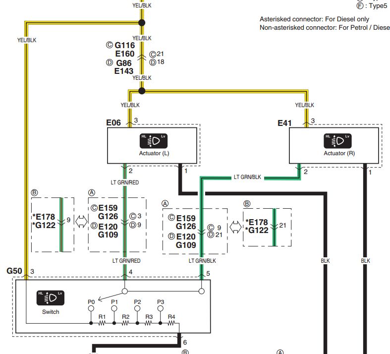

После приобретения машины выяснилось, что левая фара не родная и в ней отсутствует корректор. Заказал контрактный, но он от машины с правым рулем и перемещает отражатель противоположно, т.е. одна идет наверх, другая вниз и наоборот. На разъем приходят 3 провода - "плюс", "масса" и управление. Какие провода надо поменять чтобы он двигался в другую сторону ?

Нельзя менять полярность на корректор, внутри стоит электронная схема. Сборка с 16 ножками, электролит, несколько неполярных конденсаторов. Вопрос остается открытым.

API MZ144212MC000 - корректор левой фары, для авто с левым рулем. Ставится на многие авто, выпускаемые в Японии.

В корректоре должен стоять шаговый двигатель (как, например в принтерах, копирах и пр.) с драйвером. По идее для смены направления достаточно поменять полярность одной из обмоток шаговика. Т.е. махнуть местами 2 провода между драйвером и моторчиком. Только предварительно убедиться омметром, что эти 2 провода от одной обмотки моторчика.
