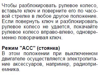

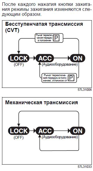

Да работает по людски. У вас наверное старт движка по кнопке?
Если да - то простым нажатием её (с выключенного состояния) без нажатия на педаль тормоза, включаем режим ACC. (И магнитолу в том числе.)
Читаем инструкцию - там все написано.

А если нажать её ещё раз, то можно будет даже открыть стёкла в окнах и отрегулировать зеркала.

еще можно слушать с заглушенным двигателем, но с включенным зажиганием.
