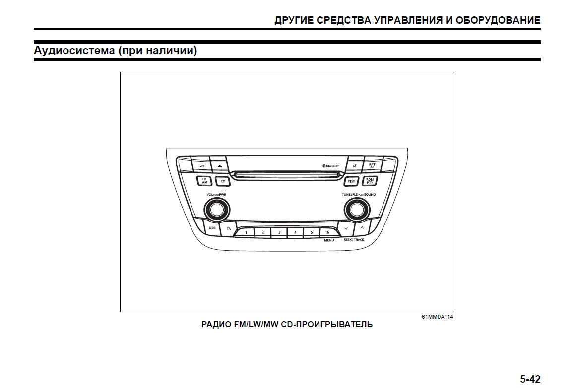

к новой машине инструкция на магнитолу полагается??? с кнопками все понятно и так, но все-таки.... к предыдущей (SX$ sedan) была

Вот с этого места "Руководства пользователя" и дальше:

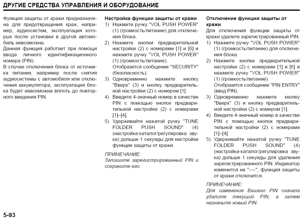

5-94 ---- после отключения главного источника питания, например замены аккумулятора , для дальнейшей эксплуатации блока необходимо ввести PIN ...... если не правильный PIN введен более 10 раз эксплуатация аудиосистемы становится невозможной.
ВОПРОС: где его взять??? этот чертов PIN
Вот и я о том же. Где взять PIN?

может поPINать манагера что продал авто???)))

Обычно на ключах приделана такая бирочка, на ней pin . Вот только не припомню была она у меня или нет.
А вы не читайте сразу со страницы 5-94. Попробуйте сначала прочесть 5-93.

3 раза прочитал:
я так понял - зарегистрированного PINа с завода нет, его сам придумываешь и регистрируешь. и его же можно удалить, если зарегистрировал...
поправьте если ошибся...

А на запасном комплекте ключей тогда ,что за номерок болтается?
