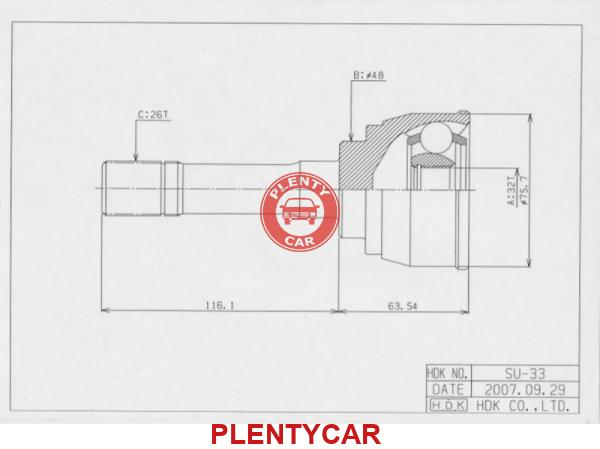

Этот чёртов правый шрус таки начал щёлкать при вывороте руля налево. А номер найти не могу, только номер привода целиком. Подскажите, пожалста, какой номер у детали?

Есть HDK-33 и HDK-34 (этот аналог CO7305). Разница в количестве внутренних зубцов. А как угадать, учитывая, что старый шрус неразборный и только болгаркой пилить?
На рестайле XL7 попадались на 32 шлица внутри. ШРУС сбивается с привода, пилить не нужно, нужны прямые руки, растущие откуда надо и хороший молоток, лучше кувалдочка)
При разборке оказалось, что 29.

в 03г был вроде как "переходной" передний редуктор с приводами ,так ,что может это и "завод"
На переходных (на сколько знаю) 30 шлицов, а на "кнопочных" 32 видел. Может от рынка сбыта еще зависит, поэтому версий много :)
