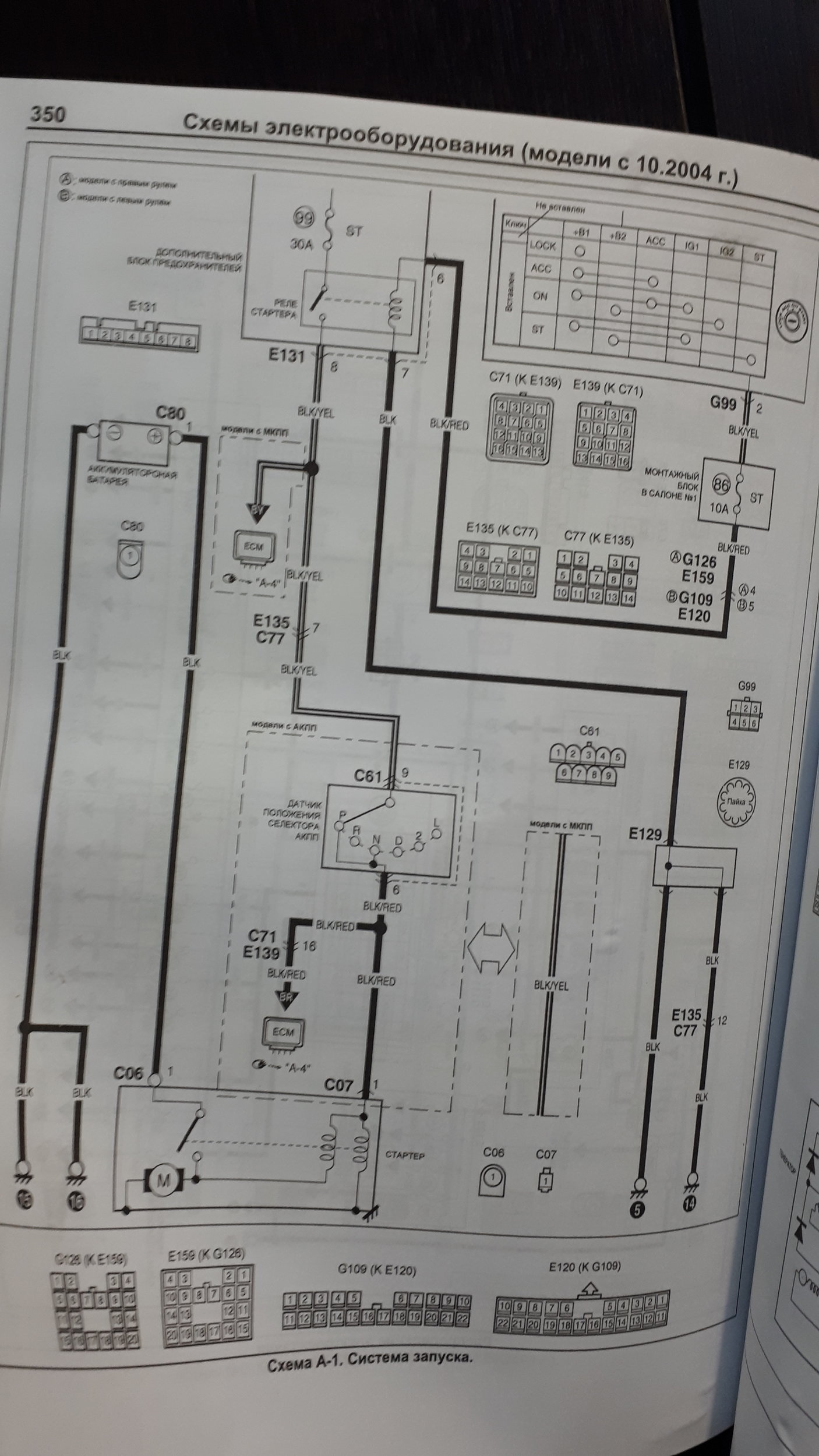

Всем привет, вопрос существует ли реле стартера - не путать со втягивающим реле (соленоидом) которое стоит на самом стартере.
В поисках есть инфа, что напряжение с замка зажигания в положении Start идет сразу на обмотки втягивающего реле, таким образом реле стартера как бы не нужно.
Однако, смотрю "Руководство по ремонту и ТО", страница 350, Схема А-1 Система запуска (см. фото страницы). Вверху есть реле стартера, питание на обмотку которого подается от ключа зажигания через контакты 6, 7 разъема E131. Замыкающий контакт реле (контакт 8 E131) запитывает уже втягивающие и удерживающие обмотки соленоида (втягивающего реле), которое показано отдельно внизу страницы рядом со стартером.
Если реле стартера, которое НЕ втягивающее реле, существует, то где оно находится? На схеме указано что это дополнительный блок предохранителей, но я не нашел в документе ссылку на этот блок.

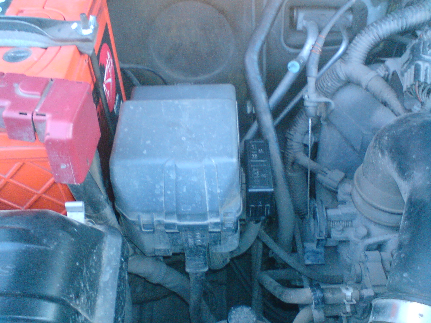

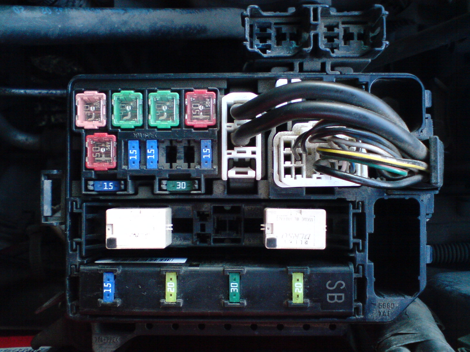

Да, в машинах модели с 10.2004 года существует. Находится оно под капотом вот в этой коробке:
Вней находится:
1. "Монтажный блок в салоне №1" (пусть вас не смущает слово "в салоне" - это чтоб никто не догадался).
2. "Реле электродвигателя вентилятора кондиционера и реле комперессора" (белые релюшки).
3. "Дополнительный блок предогринителей". В нижней плоской вставленной коробочке. Это монолитный блок с 4 предохранителями (15А, 20А, 30А, 20А) и 4 релюшками.
