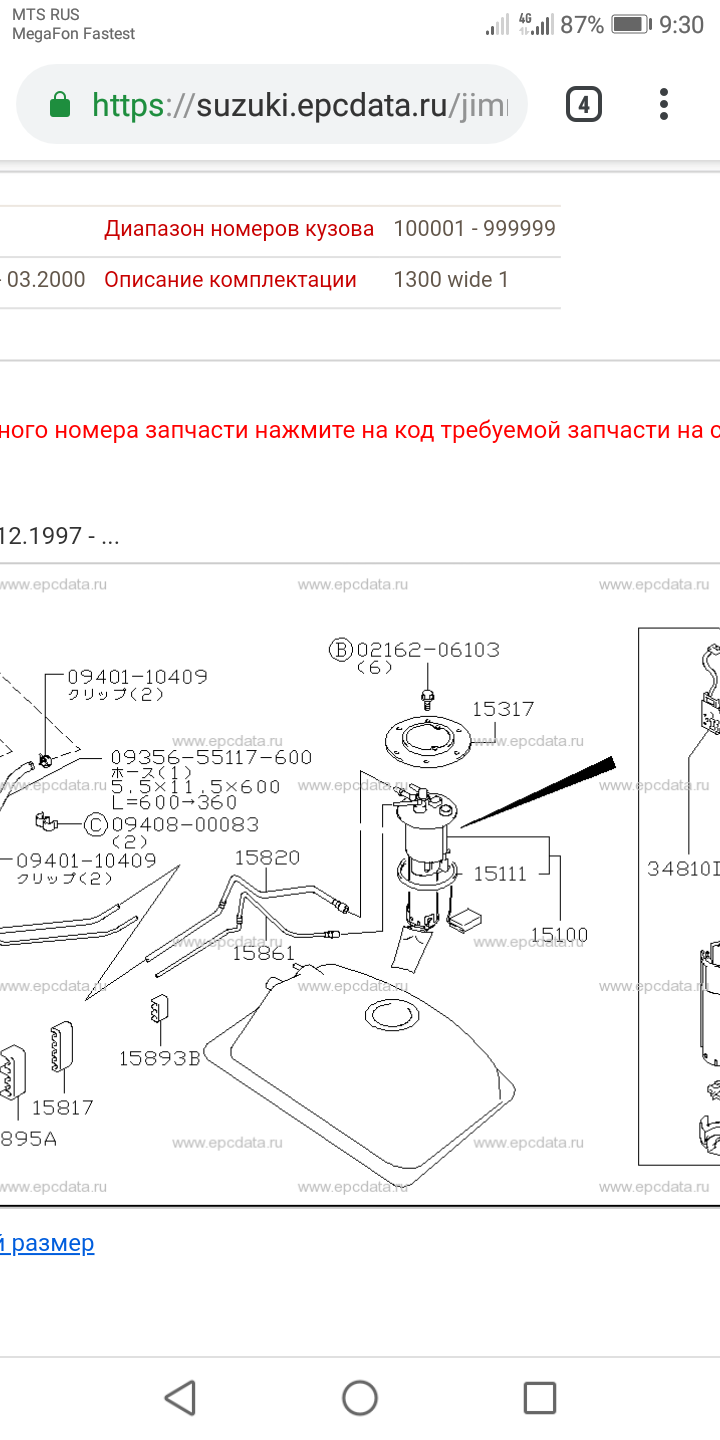

Так как быть куда лезть??, сколько рыночная цена бензонасоса? Ну еще момент, реле то целое питание на реле не идет[DOUBLEPOST=1560603665,1560603609][/DOUBLEPOST]Завтра еще раз гляну предохранители[DOUBLEPOST=1562016010][/DOUBLEPOST]Всем доброго дня подскажите пожалуйста джимник вайд с бака выходят 3 трубку две понятно подача и обратка третья под капотом откусана, что это за трубку и куда она должна подходить??
Обычно если две трубы - то это подача и вентиляция бака.
Если три трубы - то ещё и обратка
guran2
26 Июль 2014
499
138
Suzuki Jimny Wide 1998 г.в. АКПП
Смотрите. Никуда она не идет
