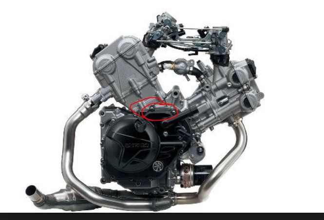

Присматриваюсь на SV650. Есть один аппарат 2007 года, по внешке все отлично. Но при работе в районе заднего цилиндра, над корзиной, идет странный стучащий звук. Довольно глухой. При увеличении оборотов характер звука не меняется. Очень интересное явление. При включенной передачи и трогании стук пропадает и мотор работает идеально. По одометру 46 тысяч. По состоянию примерно 50-60, цепи ГРМ уже начинает быть слышно. Ну там диски тормозные, ручки. подножки. Общие состояние. Вот ломаю голову что-же может так характерно стучать. Вроде не колено и не поршень.
Из догадок ось масляного насоса, где-то находил что была аналогичная проблема.
Никто не сталкивался с этим? Или есть догадки. На фото то место и сторона откуда стук.

Сам нашел сам починил.
Стук был от неправильной работы второго цилиндра. Рассыпалась трубка заглушки ниппеля синхронизации под дроссельной заслонкой. в итоге, как я думаю, была детонация и удары по поршню. Заглушив, все исчезло. Стук пропал, душа спокойна. Катаю.
