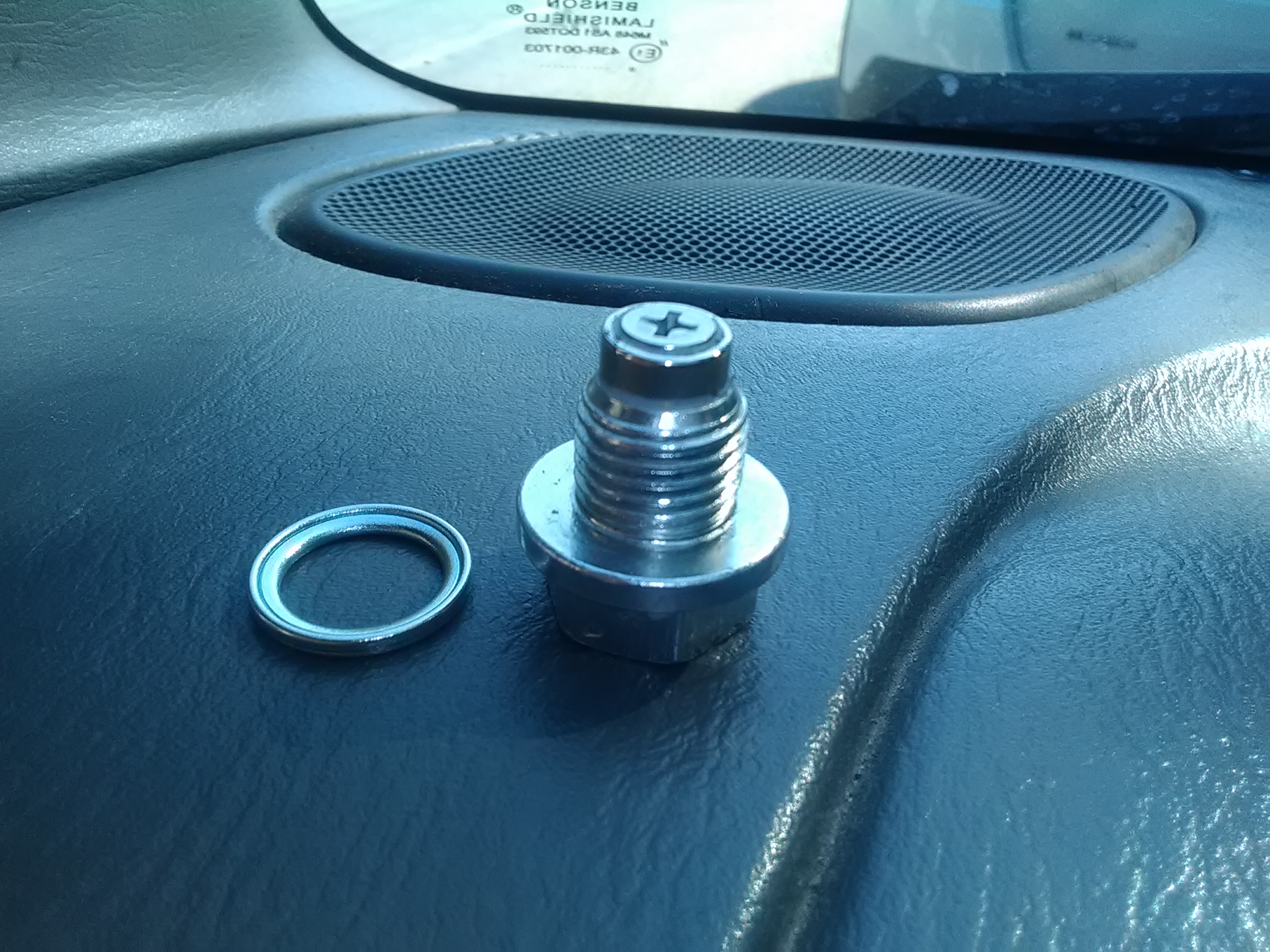

Небольшой тюнинг, взята новая пробка и привинчен сильный магнит. Хз почему родные пробки мотора у нас - без магнитные. Для справки там диаметр резьбы 14 мм. Центральный винт впотай - м4 - из не магнитной нержавейки. Вклеено на герметики.

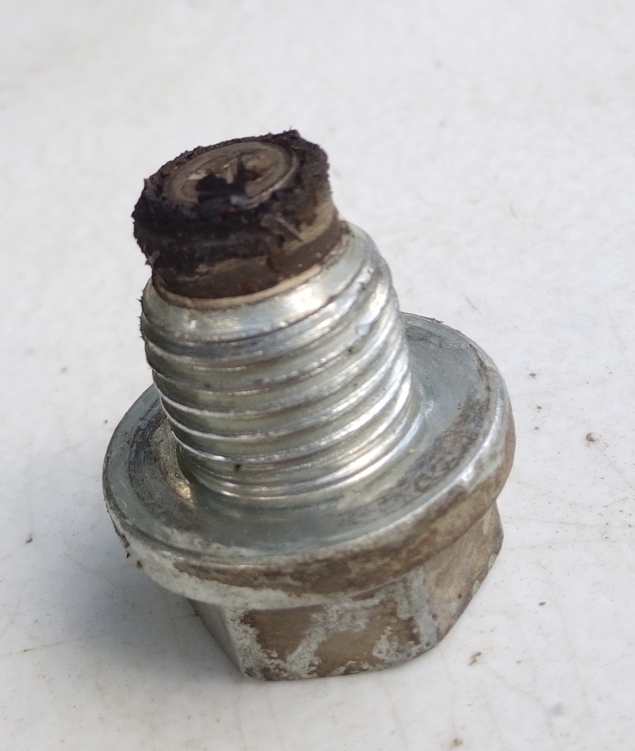

Клей и скотч по сути смола, при нагрева текут, я в этой ситуации использую силиконовый герметик - он не течет и не слабеет. Ладно-ладно, посмотрим что там прилипает к магниту-то, уже за раз больше 1000 км в отпуске откатано.[DOUBLEPOST=1569777968,1564236985][/DOUBLEPOST]Так случилось, что сделал промывку и замену масла, всего 3000 км.
Результат!!
На магните почти ничего не было, объем стальной пыли - 1 рисовое зернышко.
Внимание, засада.
При выкручивании пробки для слива масла, в конце, магнит примагничивается к резьбе поддона и не дает просто так мгновенно скрутить ее в конце. А масло-то горячее!! А сливать надо быстро! А оно уже льет. Надо что то резиновое на руку надевать.

Плановая замена масла, и снова Зик, и благоприятная возможность показать вам, что такое применение хорошего масла SN в двигателе, изначально спроектированном на масло SG...
Даю пояснения: то, что налипло на магнит, при тщательном осмотре оказалось масляной гарью, примерно на четверть лишь состоящей из железа. Просто частицы железа оказались среди гари - вот эти микрокомки и притянуло. Пробег 8000 км. Всем рекомендую использовать хорошие масла.
