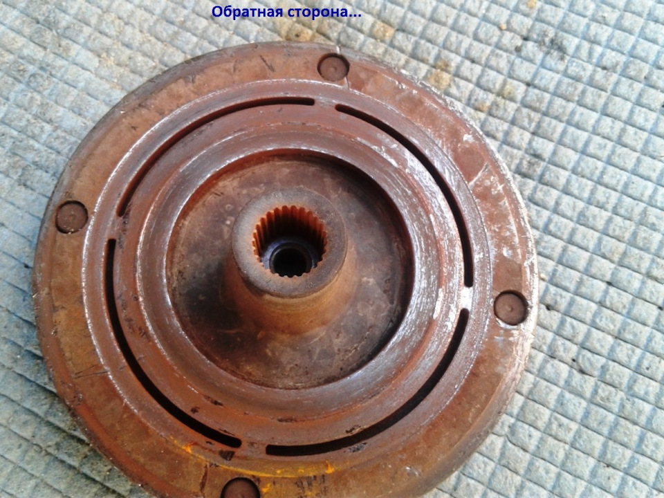

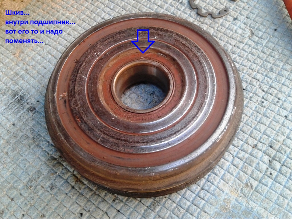

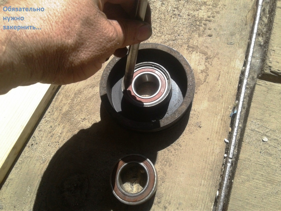

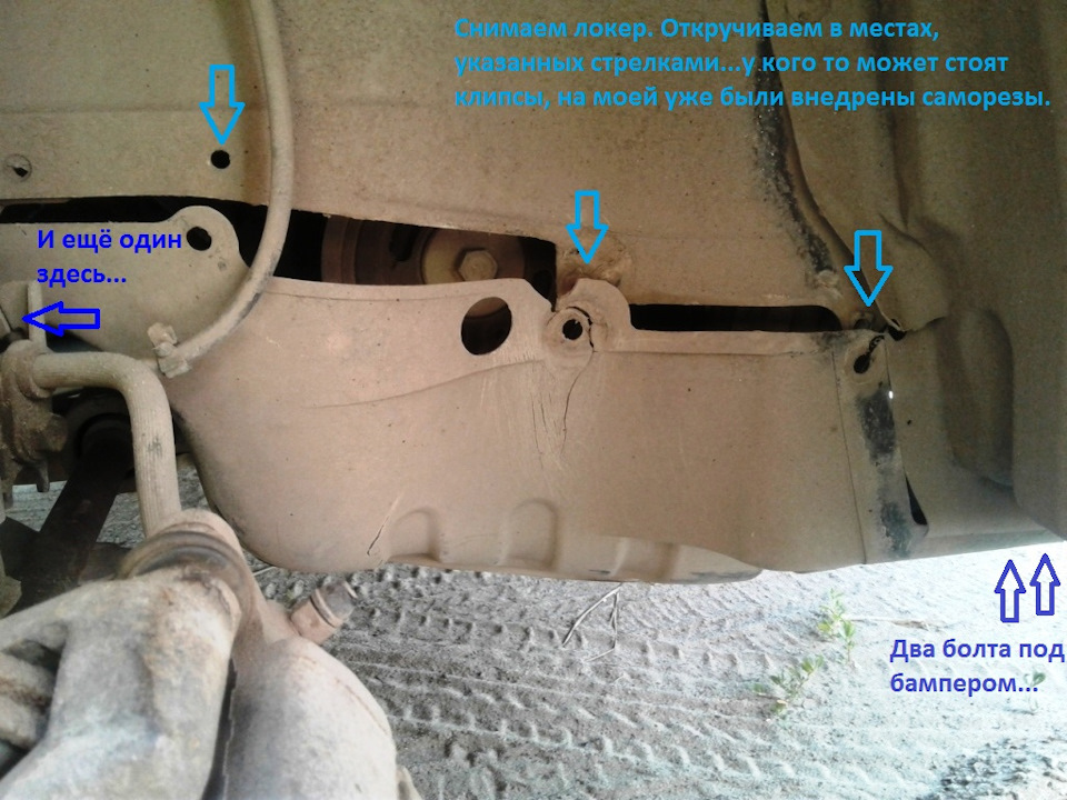

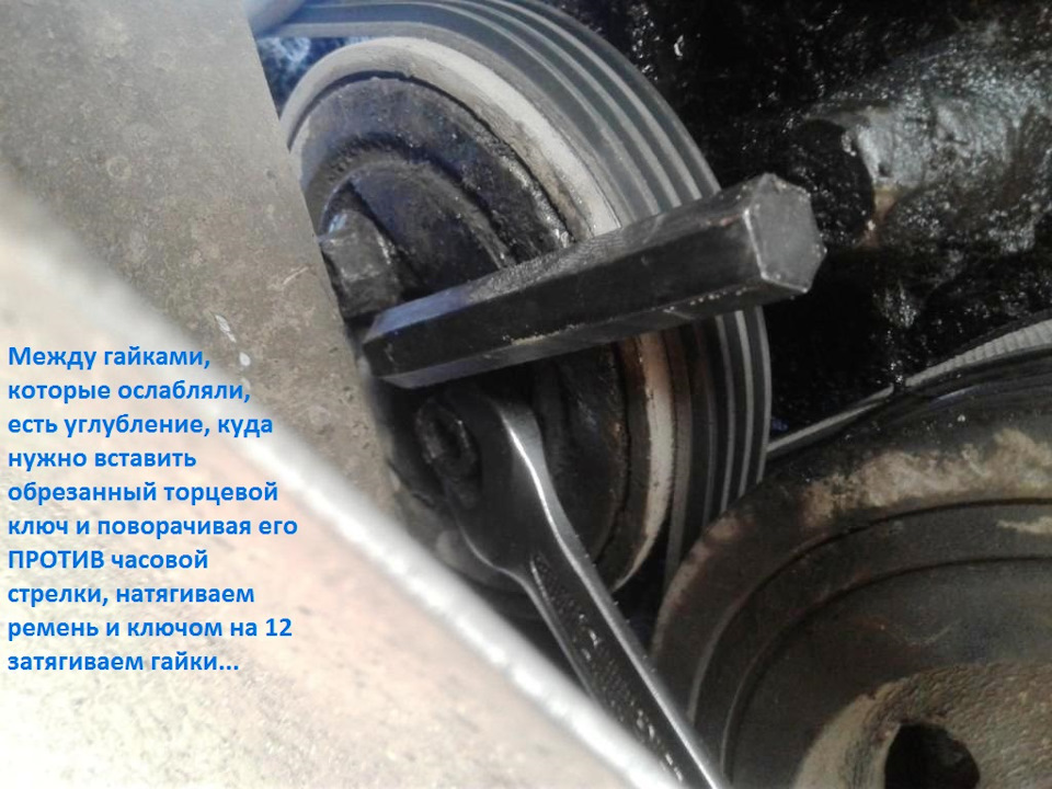

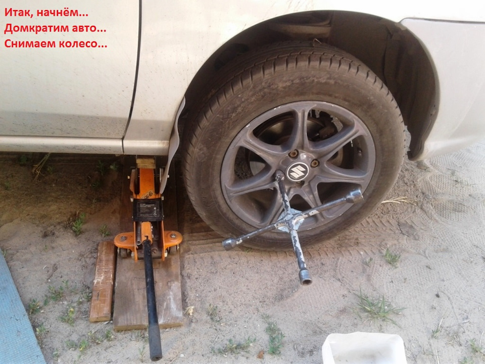

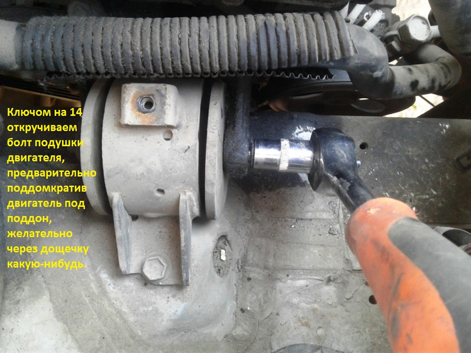

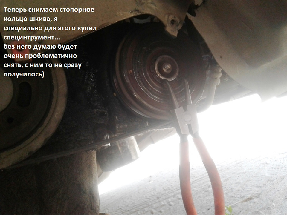

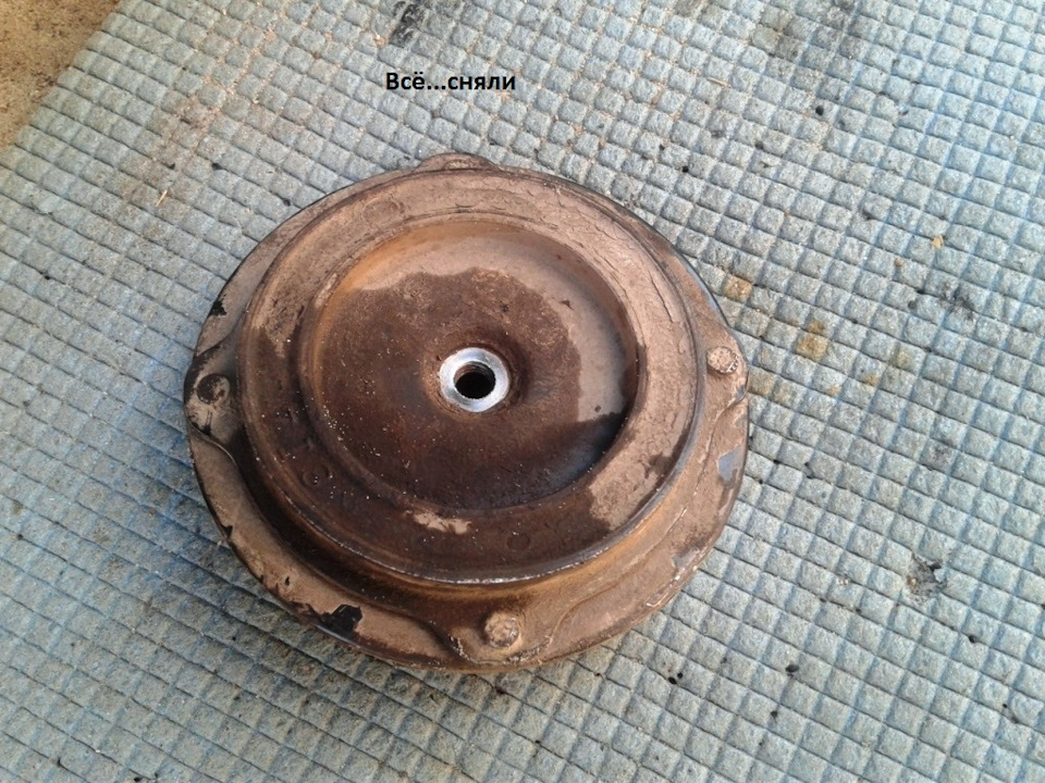

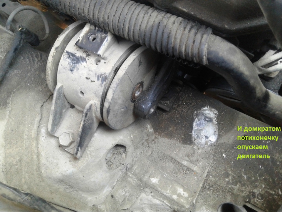

Всем привет! Периодически при включении кондиционера появлялся свист на несколько секунд в районе компрессора …особенно на холодную…поехал на СТО, приговорили подшипник шкива кондиционера…езжай, говорят, к кондиционерщикам…позвонил, там очередища, в такую то жару, да и нет возможности с работы сорваться в те дни, которые они предложили…начитавшись форумов, и кстати, не найдя ни одного отчёта ни на Аерио, ни на Лиану, решил делать сам…руководствовался отчётами по Витаре и Свифту, принцип то один и тот же, но вот подшипники то у всех разные…и вот тут мне помог многоуважаемый человек на форуме KASiK…ткнул можно сказать носом в темку по неоригинальным запчастям…там проскакивал этот самый подшипник…заказал NSK 30BD5222T1XDDUM6CG01…его размеры 30*52*20…подошёл один в один…

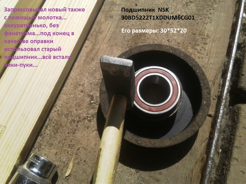

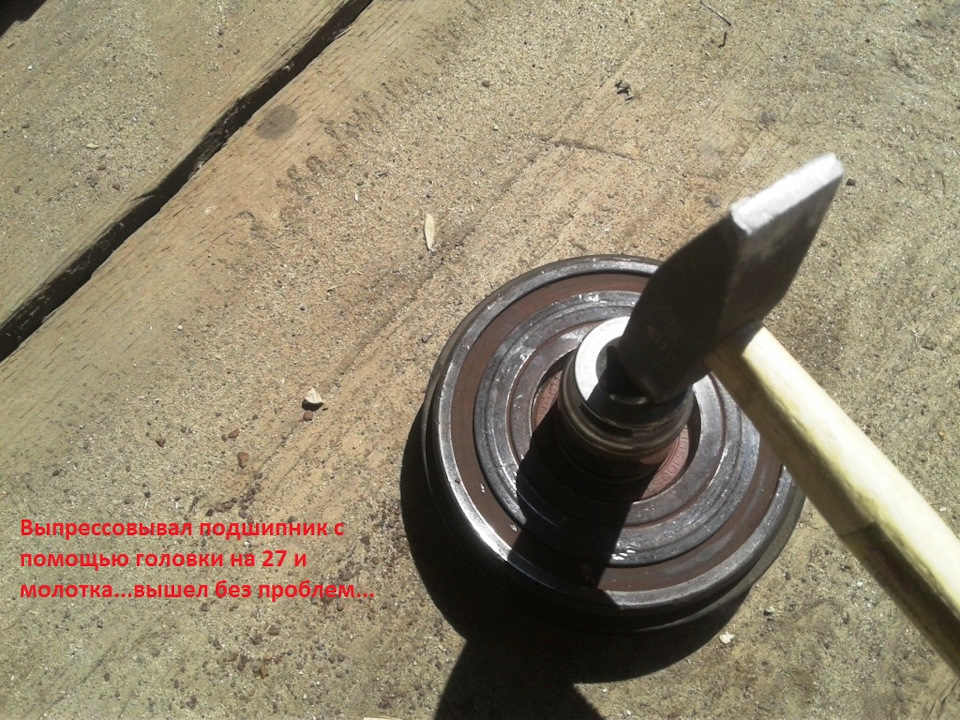

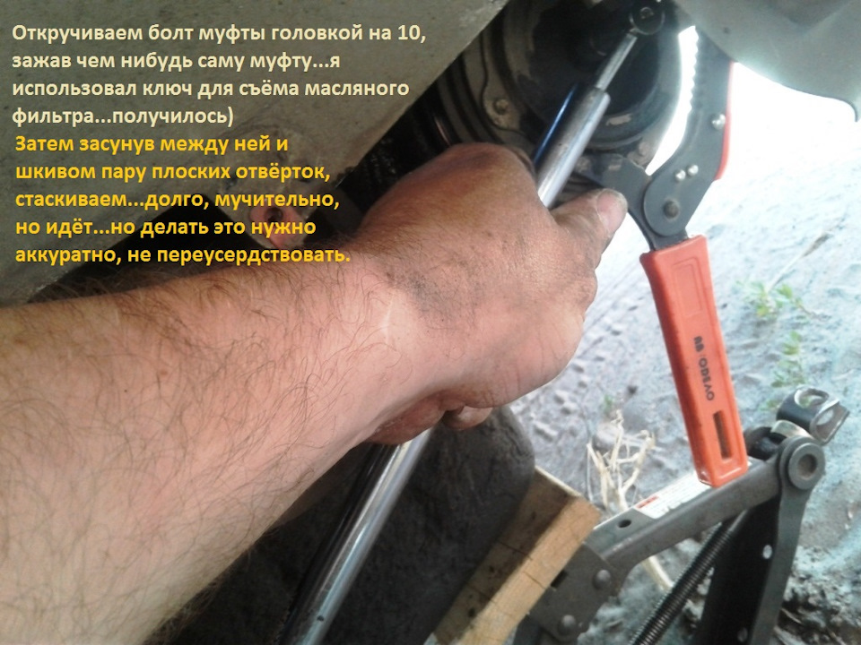

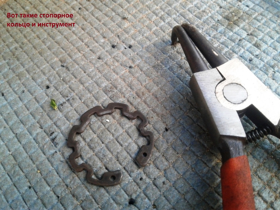

Ну и так как отчётов по нашим машинкам я не нашёл, решил сделать свой:
Ну всё, собираем всё в обратном порядке снятию…шкив, стопорное кольцо и т.д.
Ну вот вроде бы и всё…я б не сказал что было сильно сложно…я сначала немного очковал делать это самостоятельно, но глаза боятся, руки делают…всё получилось…свиста больше нет…
Не знай, конечно, было ли дело в подшипнике (какого то люфта в нём я не обнаружил), или нужно было просто ремень подтянуть, о чём сказал мне сосед по гаражу, который так то шарит в машинах, движки перебирает…и который появился прям вовремя, когда я уже всё сделал и начал собирать инструмент)))
Так вот он мне сказал, что если б дело было в подшипнике, то он бы свистел, гудел постоянно, а не по нескольку секунд…надо было, говорит, просто ремень подтянуть…
Ну так это или не так сейчас уже не так важно…работа сделана…отчёт есть…и в будущем, думаю, он ещё кому-то да поможет)

Вроде как NSK 30BD5222T1XDDUM6CG01 высота 22. а стоял 30BGS10DST высота 20. Вы точно ничего не путаете?
Seoul
6 Март 2018
128
Suzuki Liana седан АКПП 4WD 2007
Я вчера разобрал проверил, он 22 мм толщиной. Заказал 30BD5222T1XDDUM6CG01.

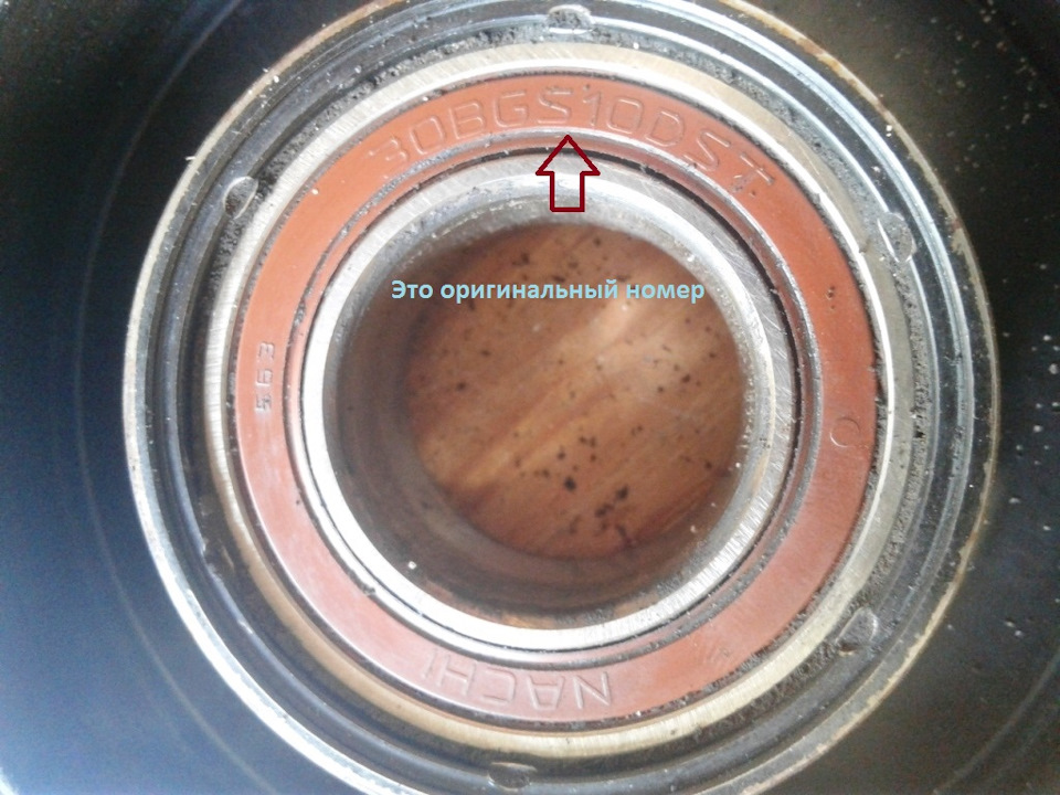

Практика показывает, что на шкивах помпрессоров Лиан встречались два разных размера подшипников по ширине: 20 и 22 мм:
NSK 30BD5222T1XDDUM6CG01 - 35x50x22
NACHI 30BGS10DST -35x50x20
Как-то без инспекции вживую можно узнать, какой на лиане 2001 года?

Итак, оба этих подшипника одинаковые и имеют толщину 22 мм:
Nachi 30BGS10DST и NSK 30BD5222T1XDDUM6CG01.
Так что смело можно покупать любой и ставить!
Я решил разобраться с этим вопросом раз и навсегда. Сколько ни пытался в инете и по поставщикам запчастей найти точную информацию, все только больше запутано становится. По одним данным Nachi 30BGS10DST имеет ширину 20 мм, по другим - 22 мм. Аналогично и с NSK 30BD5222T1XDDUM6CG01: щаше всего указывается толщина 22мм, но бывает информация и про 20 мм.
Оказалось, что у меня в наличии есть новый подшипник NSK 30BD5222T1XDDUM6CG01 - его толщина оказалась 22 мм.
Разобрал компрессор: там в оригинале стоит Nachi 30BGS10DST - его толщина тоже оказалась 22 мм.
Так что все споры по толщине подшипника закрываем - он 22 мм!
Почему некоторые продавцы пишут про подшипники Nachi, что их размер 20 мм - не понятно. Где-то кто-то когда-то, видимо, опечатался, вот теперь информация и разошлась неверная, хотя почти все имеющиеся источники выдают его как аналог для подшипника NSK, который имеет толщину 22 мм.
Посему я удалил все свои прежние посты и рассуждения по толщине подшипника, дабы не захламлять тему.
Кстати, некоторые поставщики пишут, что подшипник NSK 30BD5222T1XDDUM6CG01 снят с производства, а его замена - NSK ZA-30BD5222T1XDDUM01

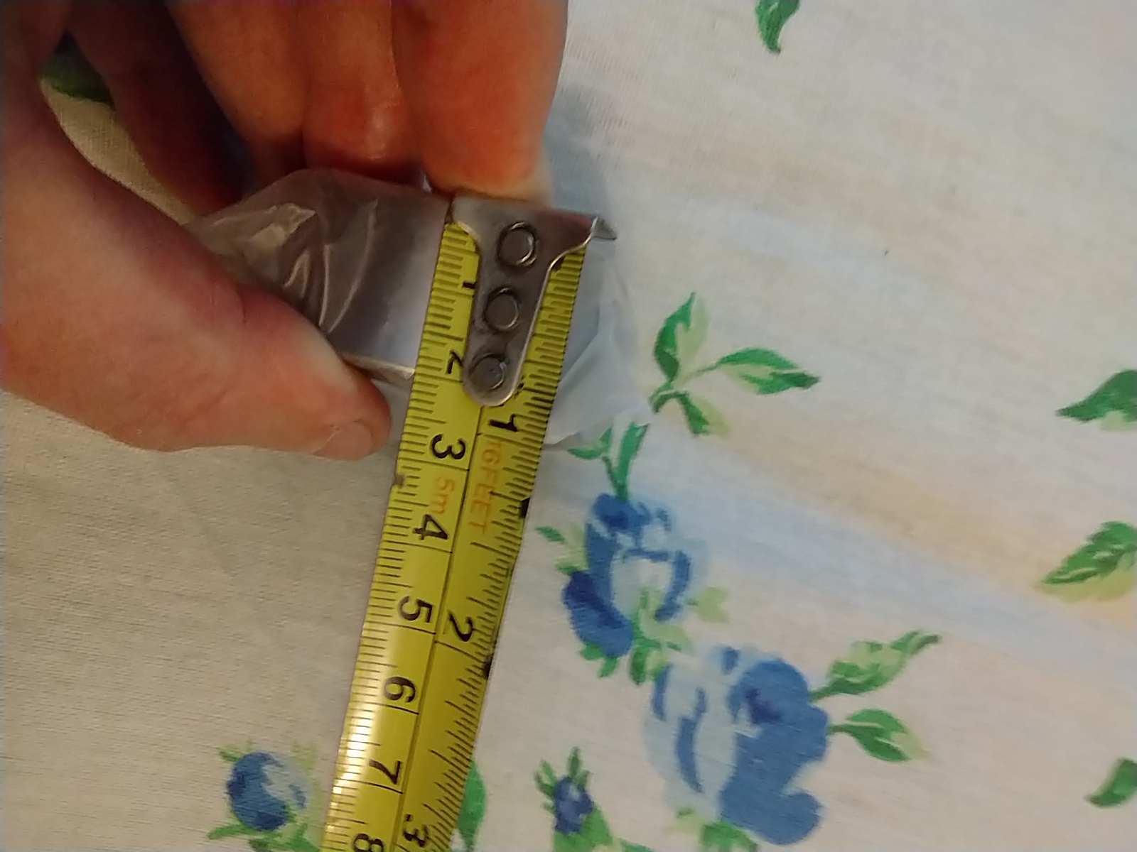

Хочу поделиться своей историей по поводу толщины подшипников. Приобрёл подшипник NSK 30BD5222T1XDDUM6CG01 и решил проверить толщину. Ни каких измерительных приборов, кроме рулетки под рукой не было. Померил ей и оказалось подшипник - 20 мм. У меня паника, как так, ведь KASiK расставил все точки и. Пошёл к соседям за штангенциркулен. Померил, 22 мм. Вот и решил написать, откуда могла получиться такая не разбериха с размерами 20 и 22 мм. Ну а так то, в артикуле указаны все размеры подшипника.

Я тоже сперва рулеткой померил, получил 20мм, и так же запаниковал. Но достал штангель, и все встало на место :)

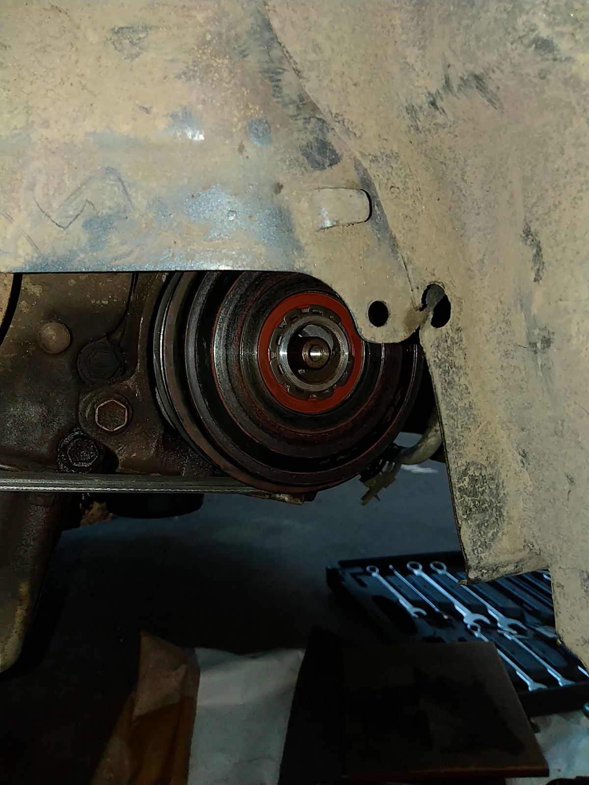

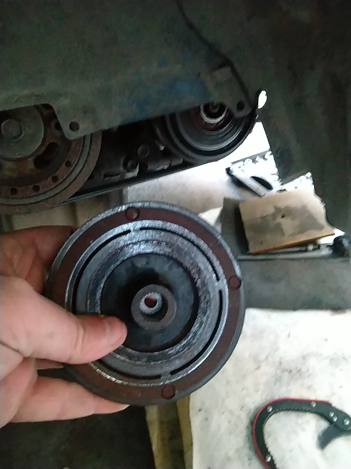

Всем привет. Поменял подшипник, а свист при включении кондиционера остался. Свист раздаётся из муфты. Причём свист продолжается не сколько секунд, когда начинает прокручиваться деталь на фото (не знаю, как её назвать). А если без этой детали запускать кондиционер ни каких свистов нет.
Может кто сталкивался? Что делать?

Ну, наверное, заменить. Можно попробовать ее отшлифовать. Но сперва понять бы, она ли это. Если звук похож на скольжение металла об металл, то вероятно она. Иначе - внутри компрессора проблема.
Ещё есть такой момент. Человек, который менял подшипник и который помогает мне определить источник свиста, сказал, что сама муфта при не заведённом двигателе очень тяжело прокручивается. Это так и должно быть или она должна свободно без усилий крутится? И ещё, звук, который издаётся при запуске кондиционера, похож на звук скольжения металла об металл.
8,899
5,214
Крутиться свободно должен шкив, когда он в снятом состоянии или отключен кондиционер. Когда кондей включаете, то электромагнит притягивает эту крышку к шкиву и уже начинает крутиться не только сам шкив, но крутит и крышку, а она крутит сам компрессор. Вот тогда начинает все крутиться туго, т.к. внутри компрессора поршня нагнетают давление фреона. От этого и могут происходить проскальзывания крышки относительно шкива, а так как они оба металлические, может возникать такой скрежет-свист. Но в норме магнит должен прижимать крышку к шкиву довольно сильно, так что проскальзывать практически не должно, и свиста не должно быть. Если есть, то это говорит или об износе крышки или шкива, или о неисправности самого компрессора, от чего он уж очень туго крутится или вовсе заклинил, поэтому крышка и проскальзывает относительно шкива. Лучше заехать в мастерскую по ремонту кондиционеров и с ними посоветоваться, они смогут точнее определить, в чем причина, т.к. на расстоянии даже по звуку не реально точно определить проблему
