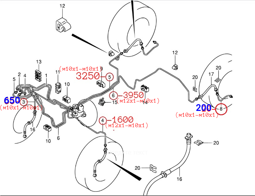

День добрый. Тоже пришла пора менять тормозные трубки которые идут от блока АБС ко всем четырём колёсам(2004г. RM-413, 2WD).В связи с этим хочу проконсультироваться по поводу длинны трубок. Замерял примерно, поэтому боюсь ошибиться(не хочется чтобы не хватило, и чтобы много лишней не осталось). Если кто-то знает точную длину - поправьте если я неправильно замерил. Трубки(готовые) буду заказывать либо питерской фирмы Avto.World , либо польской WP.
Дмитр
26 Декабрь 2006
5,455
1,092
Щелково
Suzuki Ignis, Renault Twingo
Длина задних трубок 315 и 380 см. С учетом того что твои изгибы будут плавнее чем заводские и ты не будешь так точно следовать их маршруту, у тебя должен образоваться излишек.
