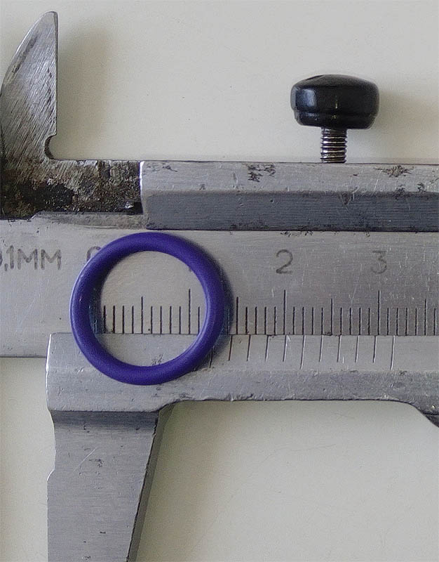

Поскольку проблему эту обмусоливали уже много раз, казалось бы, ничего к этой печальной теме добавить нельзя - без замены известного нам уплотнительного кольца 09280-12009 оси коромысел справа внутри головки, все остальные меры - временные, и срок снятия проблемы короткий, и зависит только от более или менее высокого качества герметика.
Полноценное лечение по фотоотчётам на форуме и по официальному сервис-мануалу, связано со значительными трудозатратами по разборке двигателя.
Но тут, внезапно, я обнаруживаю это:
То есть данная ось коромысла в этом месте может быть вынута не только влево, как велит суровый мануал, но и ей ничего не мешает уйти вправо!!! - разумеется, после откручивания 6 болтов артикула 07130-06163 которые фиксируют ось в головке.
А вы знаете, надо попробовать.
Если верить "интернетам", то колечко должно быть d 1.9 x Dвнутр 12.6 примерно вот такое по виду
Пока победил эту проблему просто вмазав туда много герметика, и... капнув 1 каплю воды в полость алюминиевого корпуса ДПРВ, каковая полость закрывает этот самый торец оси коромысел. Ну и оставив так машину на ночь.
Суть прикола вот в чем - нормальные автомобильные не уксусные герметики отверждаются влагой воздуха как катализатором.
Но, в прошлые разы, ошибка была в том, что после крепления корпуса ДПРВ, в этой полости практически нет ни достаточного количества воздуха, ни тем более, паров воды. В итоге там было то же самое, что тюбик с герметиком - из одной герметичной полости выдавили, в другую - поместили.
И никакое выдерживание после сборки, допустим, в отличие от герметика на поддоне картера мотора или при сборке МКПП, не поможет.
Очень надеюсь, что это в точку.
По теме темы и фото.
Кстати пришла в голову мысля, что наверное, метод даже лучше, чем изначально задуман и на фото.
Когда регулировал клапана, не сделал этого, потому что сдуру боялся, что будет сложно ставить на место коромысла.
Но, ведь, если глянуть на фото, то видно, что чтобы колечко вышло наружу, достаточно вытянуть ось вправо ну максимум, на сантиметр.
Потому что непонятная нашлепка со шлицом - в рабочей позиции - уже и так почти снаружи.
А ведь если это так, то коромысла и их пружины там никуда со своих позиций не денутся.

Течет со временем абсолютно у всех моторов G13 и G16. А ведь последний - это уже достаточно дорогие машины типа Витары. Простое промазывание герметиком - эффект на год.
Я когда вот корпус дпрв сейчас снял, стал ковырять герметик, нанесенный в прошлый раз, а он рыхлый, как сыр. Абсолютно ясно: не затвердел правильно, когда мотор начал подавать туда масло. Ну, посмотрим, это не истина в последней инстанции.

Течь масла появилась снова.
Поскольку прошло всего 3 что ли, недели, взяться ей там по большому счету неоткуда. И вот сюрприз.
Взял полосу туалетной бумаги, очень аккуратно положил на корпус термостата, прижал к маслу, что на нём. Благо его там пока мало.
Потом взял вторую полосу, и очень аккуратно, растянув руками, надвинул на нижнюю часть корпуса датчика положения распредвала. И вот тут меня ждал мега-сюрприз. Верхняя полоса оказалась абсолютно чистой!!
1. Масло течет вообще не из-под корпуса датчика положения распредвала, по крайней мере здесь и сейчас.
2. Но оно есть на корпусе термостата и стекает с него вниз, туда где выбит номер двигателя, и где обычно всегда грязно.
Возникла неожиданная мысль. Масло течет через либо прокладку головки блока цилиндров. Но тогда бы оно скорее всего бы там по стыку сочилось, думаю, это было бы заметнее, - где.
Либо оно течет через резьбу двух болтов (M8x25 если верить каталогу). Которые крепят корпус термостата к ГБЦ.
Тут дело темное. Масло есть на обоих болтах. Родные они там или нет, неизвестно. Откручивались - точно. Как вкручивались - не знает уже никто.
Инструкции по снятию-установке этого узла в официальном сервис-мануале нет, точнее в главе 6A1-51 про ремонт ГБЦ написано кратко и невнятно снять... поставить. Может быть, в норме, там болты должны намазываться герметиком? Или фиксатором резьбы как герметиком? Предполагается два варианта плохого варианта событий-
А) При ремонте там их выкрутили, и вкрутили, не намазав. Этот вариант предполагает, что отверстия под них в ГБЦ сквозные штатно и выходят в полость ГБЦ.
Б) Либо еще хуже: сервисгоблины потеряли оригинальные болты и ввернули - длиннее, продавив и проломив алюминий в ту часть, где уже господствует масло.

Вернемся к течи масла. Ничего тут катастрофичного нет, больше похоже на выпот, просто скучно на форуме. Просто так вывернуть один болт, промазать, ввернуть, а потом другой, боюсь, точнее лень опять спускать антифриз. Если там и правда по резьбе, чтоб антифриз не пошел капать под клапанную крышку. В мануале-то эту деталь снимают вообще на снятой ГБЦ.

Буду сливать антифриз - промажу болты герметиком. Пока более чем терпит.
