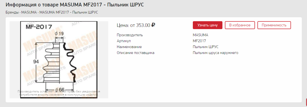

Замену пыльника выполнил без снятия вала. По каталогу аналогов пыльника нет, оригинал стоит 8 т.р. +, подошел вот этот - MASUMA MF2017 цена 280руб. По совету бывалых смазка шруса должна быть с молебденом, свой выбор остановил на LM 47 LIQUI MOLY. Теперь к последовательности работ:

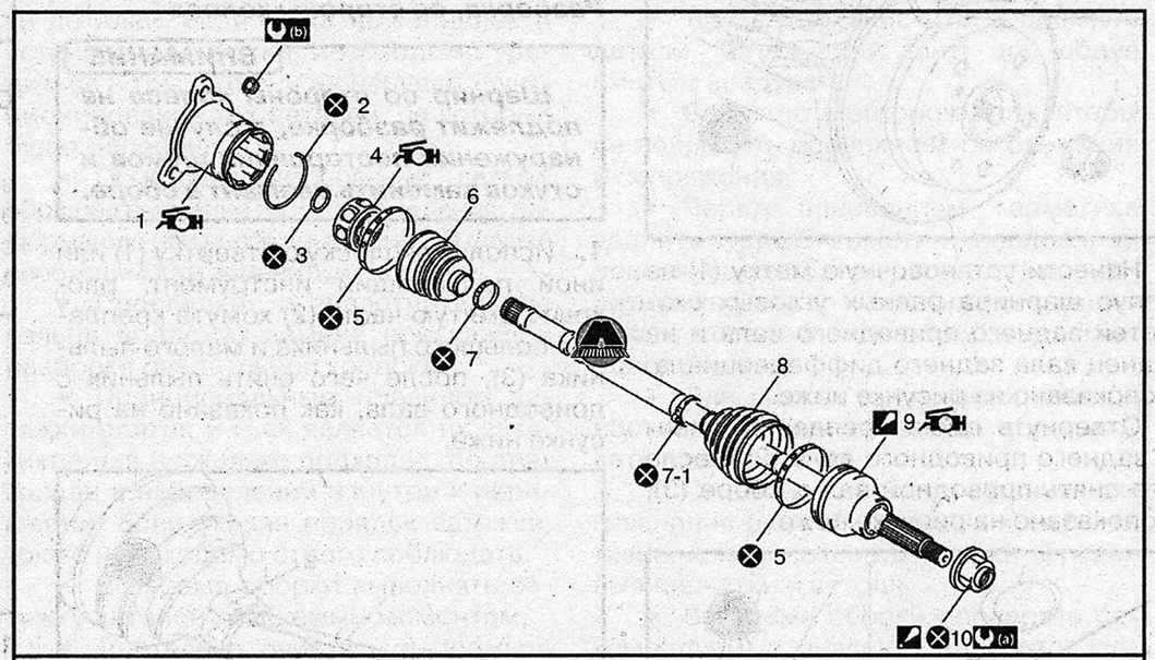

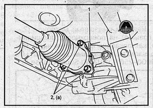

1. Снимаем защиту (если есть), скручиваем 3 болта с предварительной насечкой на стакане и ответной части (для правильной обратной сборки). После скрутки болтов рычаг опускается вниз на 30-40см что вполне достаточно для дальнейшей работы.
2. Снимаем хомуты пыльника и сам пыльник (5,6,7), снимаем полукольцо(2) и аккуратно снимаем стакан(1). Дабы подшибники не разлетелись работа выполнялась в 4 руки, один снимал стакан второй придерживал сепаратор с обмотанной поверх нее тряпкой, в итоге у одного в руках сепаратор(4) с обмотанной тряпкой находящаяся на валу у второго снятый стакан(1). Легим ударом тыльной стороны отвертки дно стакана вылетает. После чего аккуратно вставляем стакан на свое место(не забываем про риски).Оеваем стопорное кольцо(2). Снимаем стопраное кольцо(3) и стакан со всеми внутренностями (граната) спнимается с вала.

P.S. Спасибо Sh-keeper за предоставленные странички из руководства.

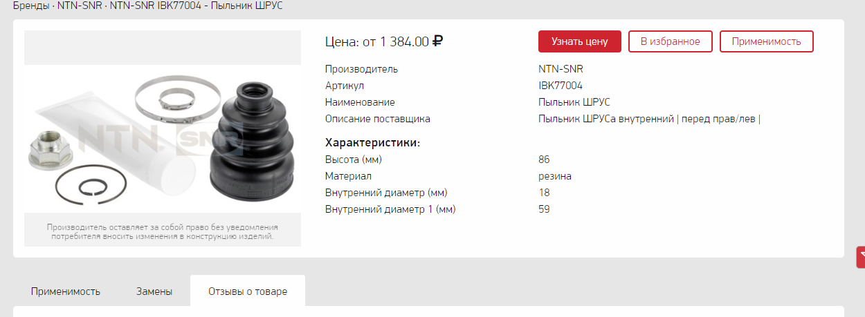

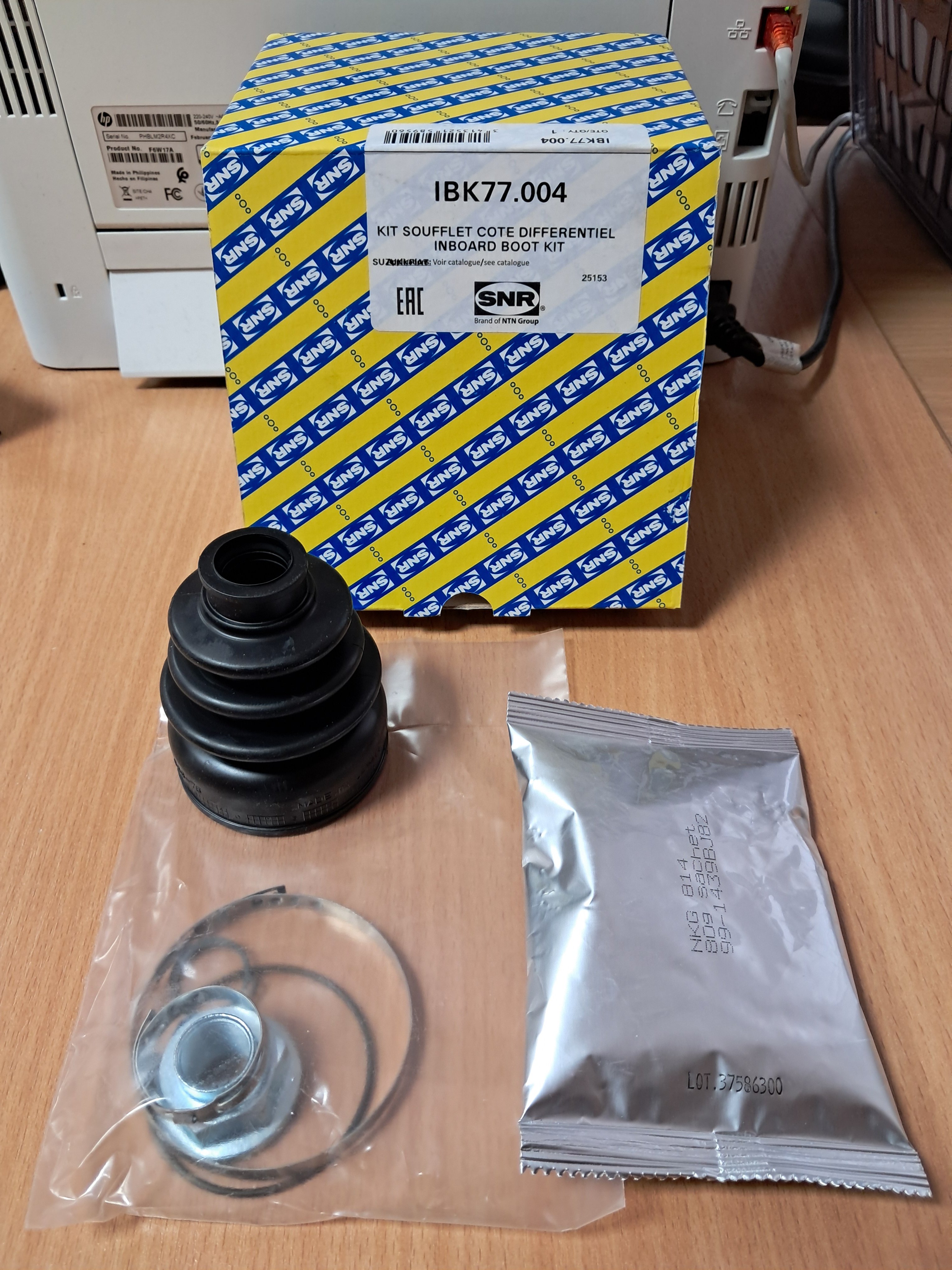

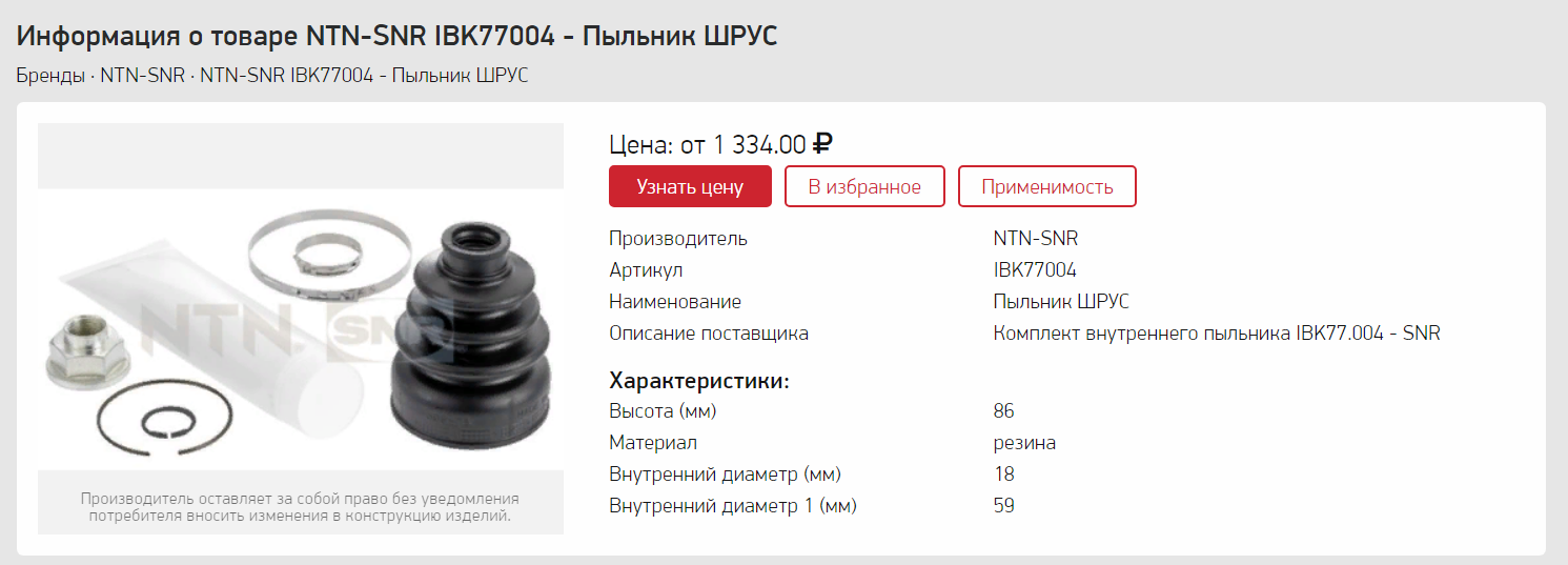

мне вот этот больше доверия внушает чем китайская Masuma
Jikiu CD29002
подбирал на сайте Jikiu по марке, модели и году выпуска машины.
https://www.jikiu.com/catalogue/544875/#/applicationmenu
Как аналог бьется еще и MARUICHI 1-56 71424.
С другой стороны в пользу SNR-NTN то, что это термопласт, а не резина. И еще в комплекте стопорные кольца и гайка, хз зачем :D

WEPY203 WENDERW - не особо подходит (еле поставили хомуты, не совсем подходит посадочное место большого диаметра) проходил 1 год развалился весь! НЕ БЕРИТЕ!!!!
IBK77-004 - 1300р (сент 2021) (18*59*86)

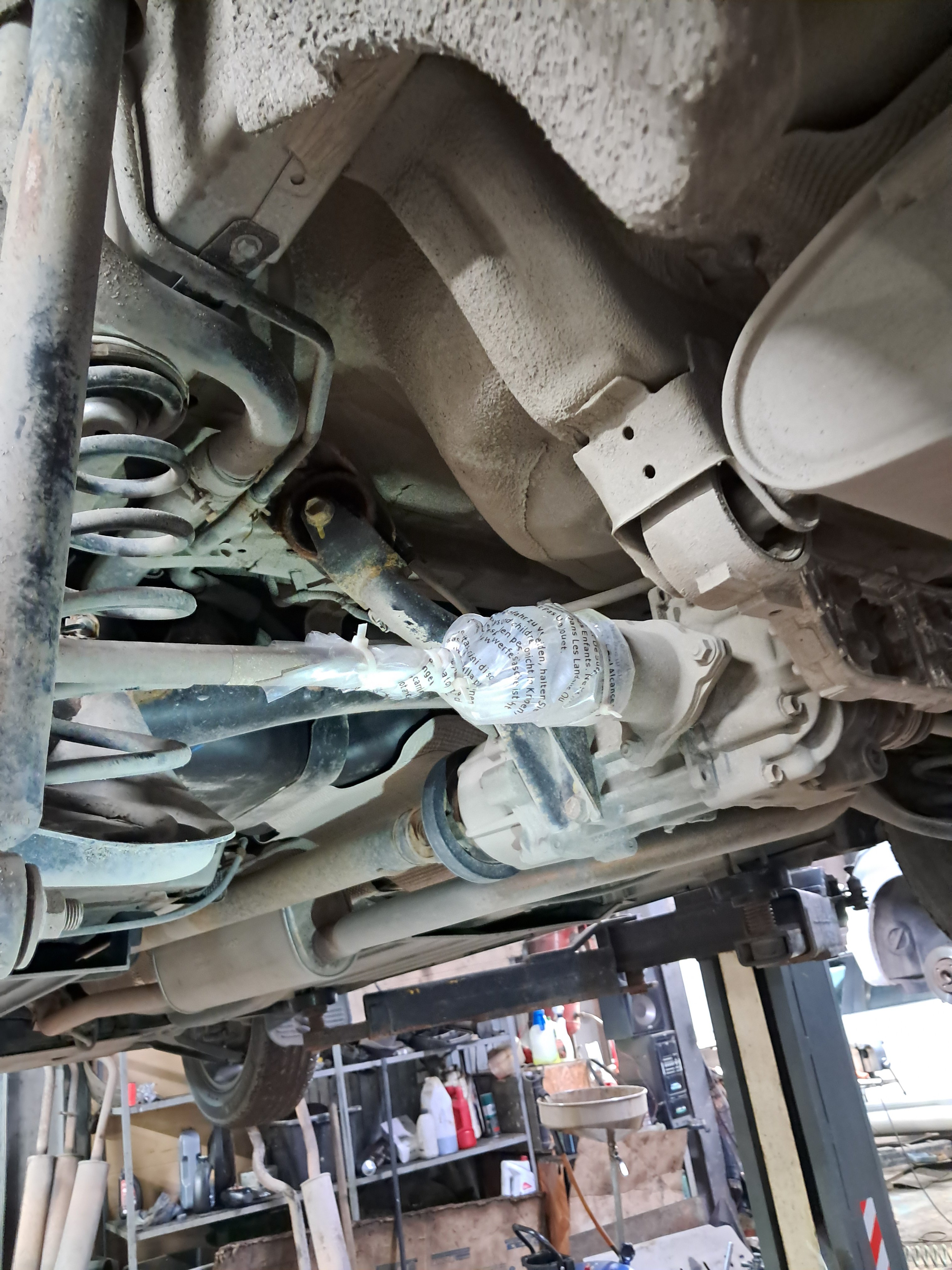

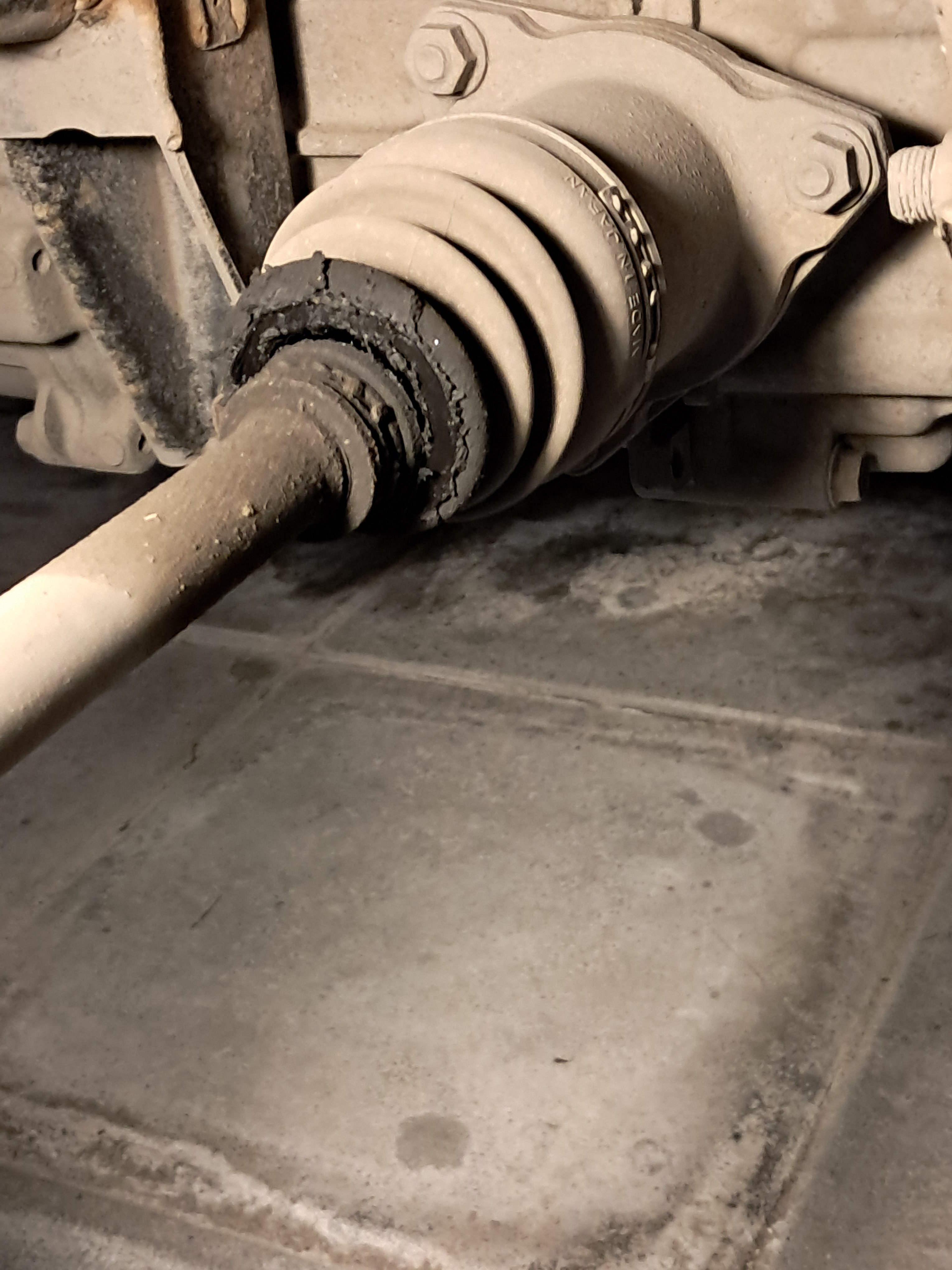

Спасибо, Пиночет! Сегодня воспользовался вашей информацией по пыльнику ШРУСа: внезапно обнаружил, подтеки на заднем левом внутреннем ШРУСе. Даже не знаю сколько времени он в таком состоянии. Колёса менял весной, всё было ОК. В сентябре Кёрхером промывал всё днище (ежегодная процедура) - тоже, вроде бы всё было целое. Может быть недавно потёк?.. Кто ж знает, граждане? (с) Ладно, сейчас замотаю пыльник полиэтиленом, стяну стяжками - говорят в таком виде можно не одну сотню километров проехать... Фотографии к сообщению потом прикручу, как только окажу помощь приводу.

Всё! Поменял порвавшийся пыльник ШРУСа. Порвался он в районе малого хомута (если получится позже приложу фото). Случайно сняв левое заднее колесо увидел сию беду.
..Наяву!
..К огорчению...
Забегал, закружил по гаражу, как ужаленный - что делать, что делать??!!.. А-а-а!!!..
Но взял себя в руки.
Заставил пойти к компьютеру и поискать в Сети чужой опыт...
Оказалось - ничего страшного: нужно замотать пыльник плёнкой и ездить-радоваться дальше. Так и поступил.
Наутро нашёл-заказал оригинал, купил и ... в рабочий полдень передал автослесарю для установки.
Что касается бинтов: за два дня поездок с плёнкой, намотанной на ШРУС, ничего не случилось.
Соответственно, и со ШРУСом - тоже.
Сняв плёнку после двух сотен километров, обнаружил отсутствие под ней - на пыльнике - влаги, грязи...
В общем, до хирургии не дошло.
Терапия - наше всё!
Всем пасиб!
P.S. Присутствовал при замене пыльника - стоял рядом, глядел... Действительно, ничего сложного отремонтировать ШРУС своими руками. Всего-то и нужно - подъёмник, инструменты, включая спецклещи для зажима хомутов, да уйма ветоши. Ветоши, кстати, у меня полно!..
