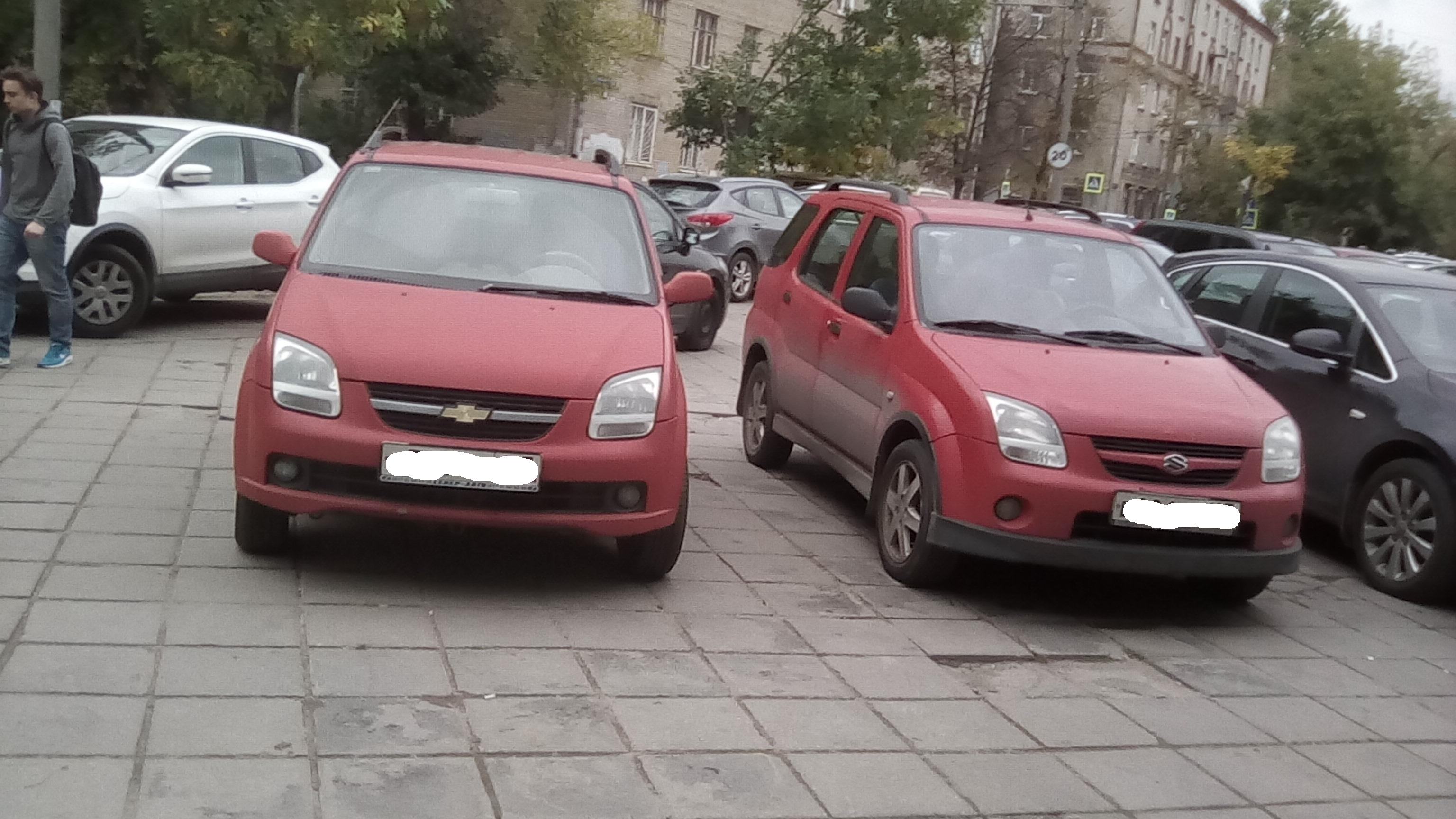

Доброго времени суток господа и дамы. Прошу вашей помощи в разборе вопроса который встал передо мной не так давно. Я на своей Suzuki Ignis 2007г. Желаю заменить бампер так как разбил его. И встала проблема с поиском б/у бампера по приемлемой цене. Попадались только новые или дорогие б/у. Но не так давно наткнулся на бампера от Cruze они стоят по 3500 или 4500р. Что мне по карману. Так вот! Вопрос! Как мне понять подойдёт ли этот бампер на мой Ignis. За ранее спасибо!

бампера от Cruze подойдёт ли этот бампер на мой Ignis.
Подойдет. Но верхняя решетка останется Шевролетовской (твоя не встанет)
Нижняя решетка и противотуманки твои тоже не подойдут. Вобщем если только бампер в сборе.
