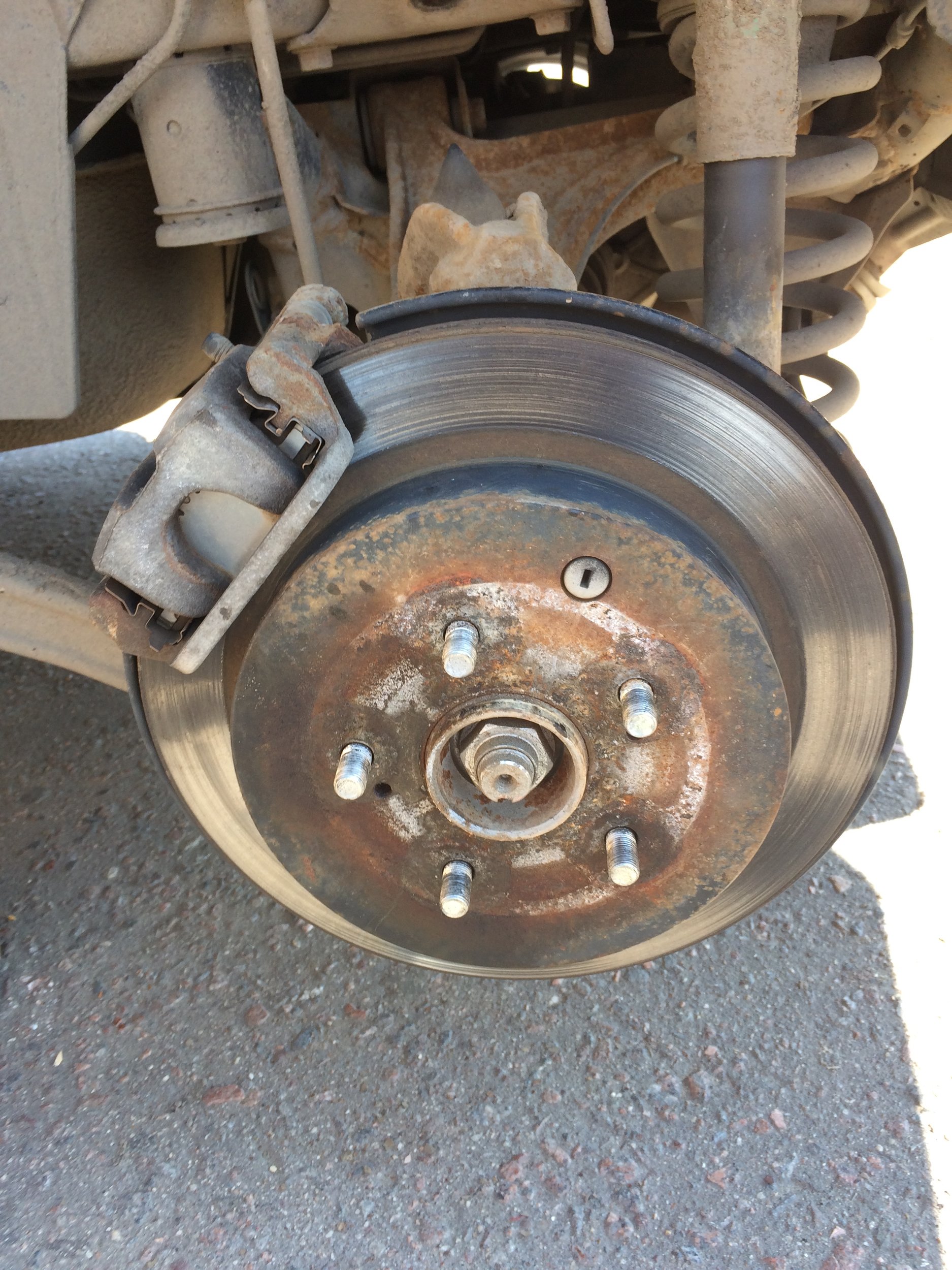

Здравствуйте. съездил в очередной раз на юг. и на обратном пути заметил задний левый барабан покрыт маслом примерно 1/3 часть. потихоньку доехал до дому. открутил колесо но ничего не увидел.супорт открутить не смог. нет инструментов.Единственное что убедился что не тормозная жидкость. Что это может быть. . На фото видно как маслом было покрыто часть барабана. Посмотрел чертеж и ничего не увидел.

ну масла там и нет.
если только смазка от жары из ступицы давануло.
но это врядли

Там было много Масла . И вытекало с внутреннего отверстия барабана. Я так понимаю что надо разобрать чтоб посмотреть. А добраться до барабана и посмотреть что внутри это надо ступицу открутить. Потом только его можно вытащить.

Снять тормозной суппорт /2 болта/ потом барабан
Дальше будет видно

разобрали посмотрели. все хорошо ни откуда не течет. протер от масла. может кто полил маслом не знаю.... больше версий нет. у вас такая же беда?

Нет, я просто хотел подсказать Вам, что сталкивался с подобными потеками:
-когда начала пропускать манжета тормозного суппорта, во время движения тормозуху раскидывало
по тормозному барабану.
-когда летом при нагревании выдавливало немного смазки из под кольца пыльника внешнего шруса,
также чуть раскидывало.
В любом случае- никакого масла в данной ступице нет, подшипник закрытый, тормозной суппорт внешний.
p/s на машинах с барабанным тормозом, когда торм.цилиндр стоит внутри барабана- при подтекании манжеты
- весь барабан и диск в тормозухе.
