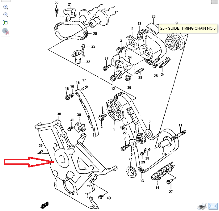

не думаю, что там есть что ремонтировать внутри. просто менять в сборе и радоваться, что это не движок. но сначала нужно проверить, что это она.[DOUBLEPOST=1567973082,1567972600][/DOUBLEPOST]
стоит за лобовиной по центру мотора

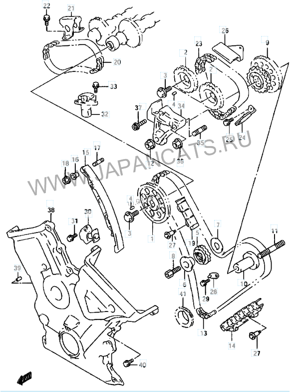

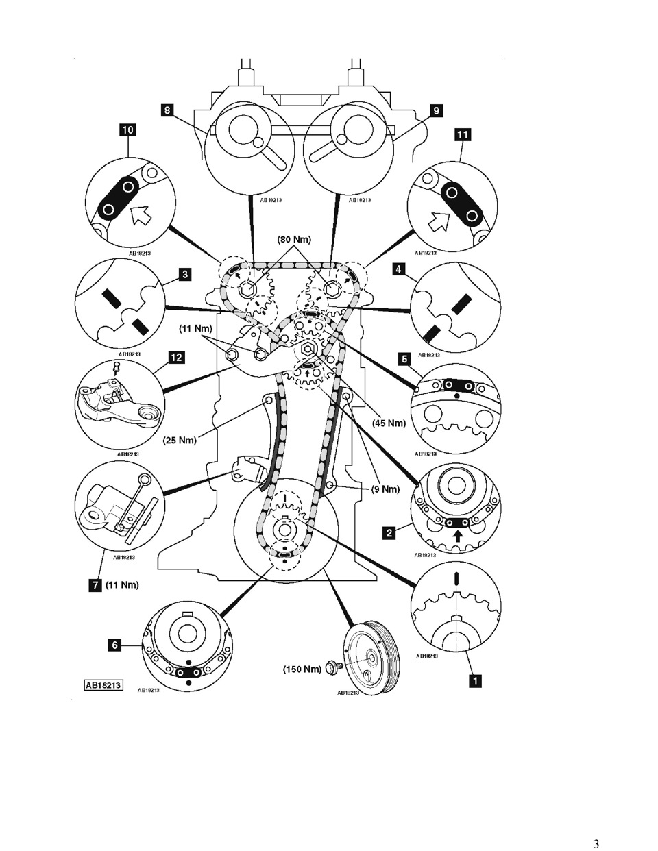

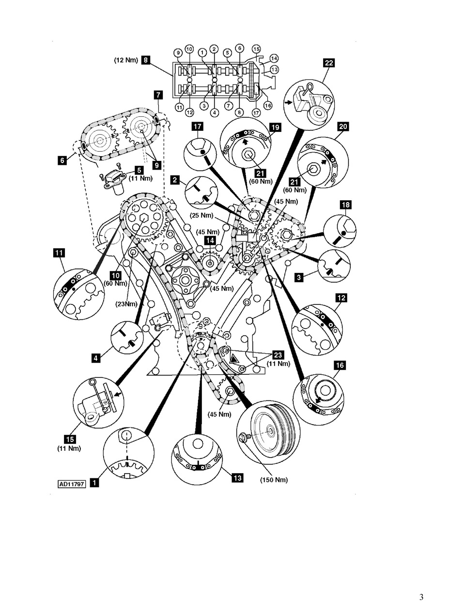

ну это картинка из другой, не менее важной темы. и к ней я содроганием готовлюсь - замене цепей ГРМ. уже на 15 тр расходников набрал, еще на 30 тр список лежит. это стоимость зп, если ставить в движок оригинал. народ рекомендует менять все разом: цепи, натяжители, звездочки и прочее, раз в движок лезть пора.

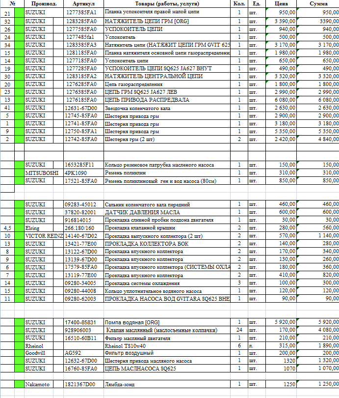

Подтверждаю, это была помпа. В итоге решился на снятие двигателя и полную переборку, и ни разу не пожалел. Судя по всему, за 20 лет в движок еще ни разу не лазили, и ресурс расходников закончился. Все прокладки задеревенели, кольца перестали выполнять свою функцию, в итоге движок начал засераться копотью, на некоторых коренных вкладышах начал отслаиваться верхний слой скольжения вдоль дренажных отверстий (усталость металла). Еще бы годик поездил и они бы убили мне коленвал и движок пошел бы на свалку. В общем заменил все цепи, звездочки, кольца, вкладыши, маслосъемные колпачки, сальники коленвала, прокладки и все, что не внушало доверия. Правда в расточке цилиндров и коленвала нужды не было - все в допуске. В общем вовремя помпа накрылась - можно считать, что она мне движок спасла.
Из лайф-хака для тех, кому предстоит вынимать двигатель H25A или H27A. В интернете найдете кучу видео о том, как нужно открутить передний мост и рулевую рейку, чтобы стянуть движок с коробки и после этого его можно будет выдернуть. Не делайте так. Просто снимите выпускные коллектора, и открутите шпильки на корпусе коробки, на которые надевается двигатель, и после этого он вынимается вертикально, при этом не нужно разбирать еще половину морды.

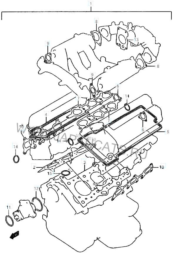

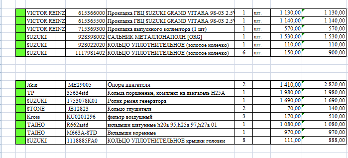

По запчастям, думаю, что многим будет полезным. Вот тут список того, что менял я, с номерами и ценами. Всего по запчастям вышло на 70 т.р.
в первой колонке есть номера, они соответствуют номерам на схемах:
