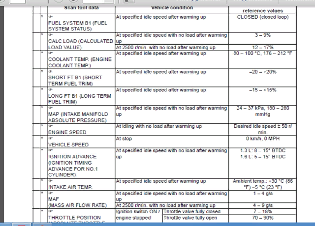

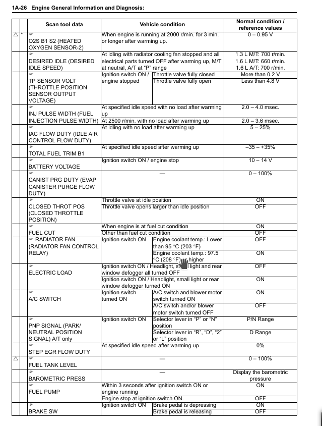

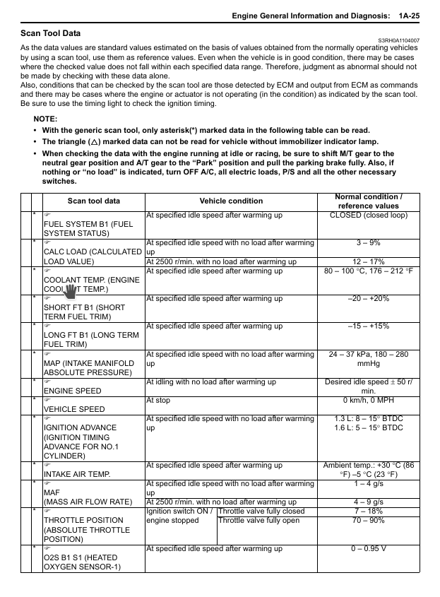

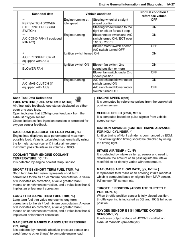

я тут новенький, вроде как берут из этой таблички
Ориентироваться еще можно на руководство, ниже скриншоты из него.

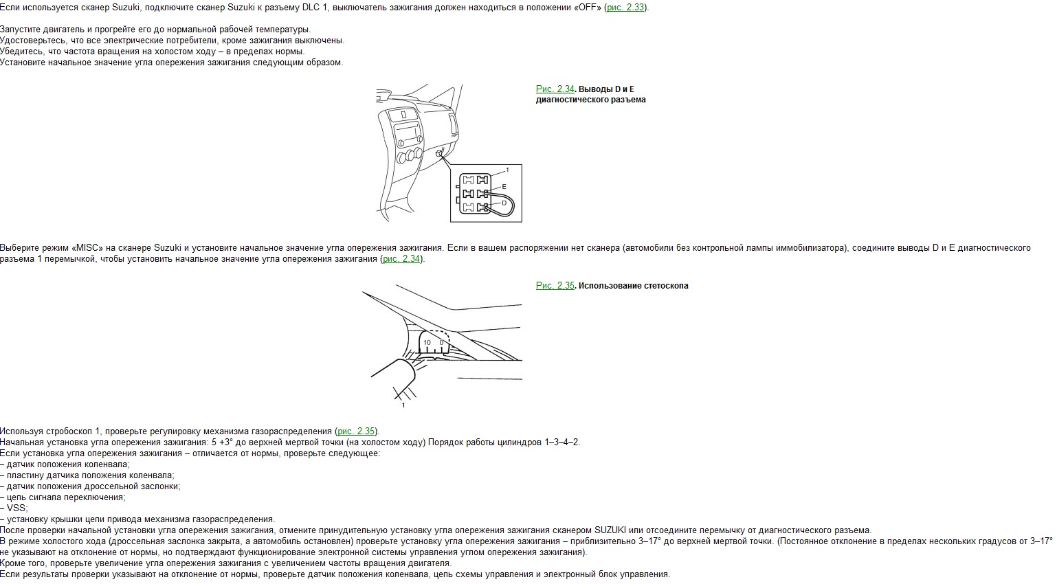

Вот, что нашел по опережению зажигания, оказывается можно замкнув два контакта на разъеме выставить по умолчанию, а нормой считает отклонение от 3-17 градусов.
________________________________________________________________________
С опережением разобрались

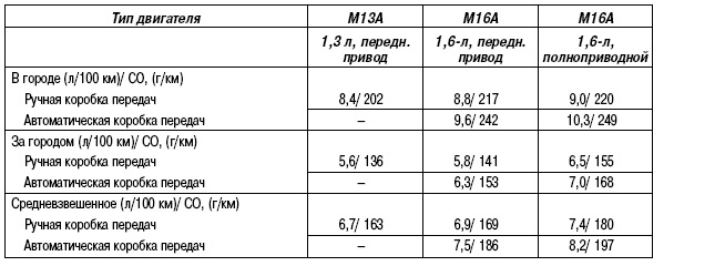

Потребление топлива разными двигателями
У вас также не все ответы на мои вопросы. У вас 4/4 привод и данные значительно разнятся с переднеприводной. По моим замерам у меня потребление топлива в городе 8.5-9.5 в зависимости от манеры вождения. За городом от 5 до 6.
я привел пример для своего авто, там же написано
