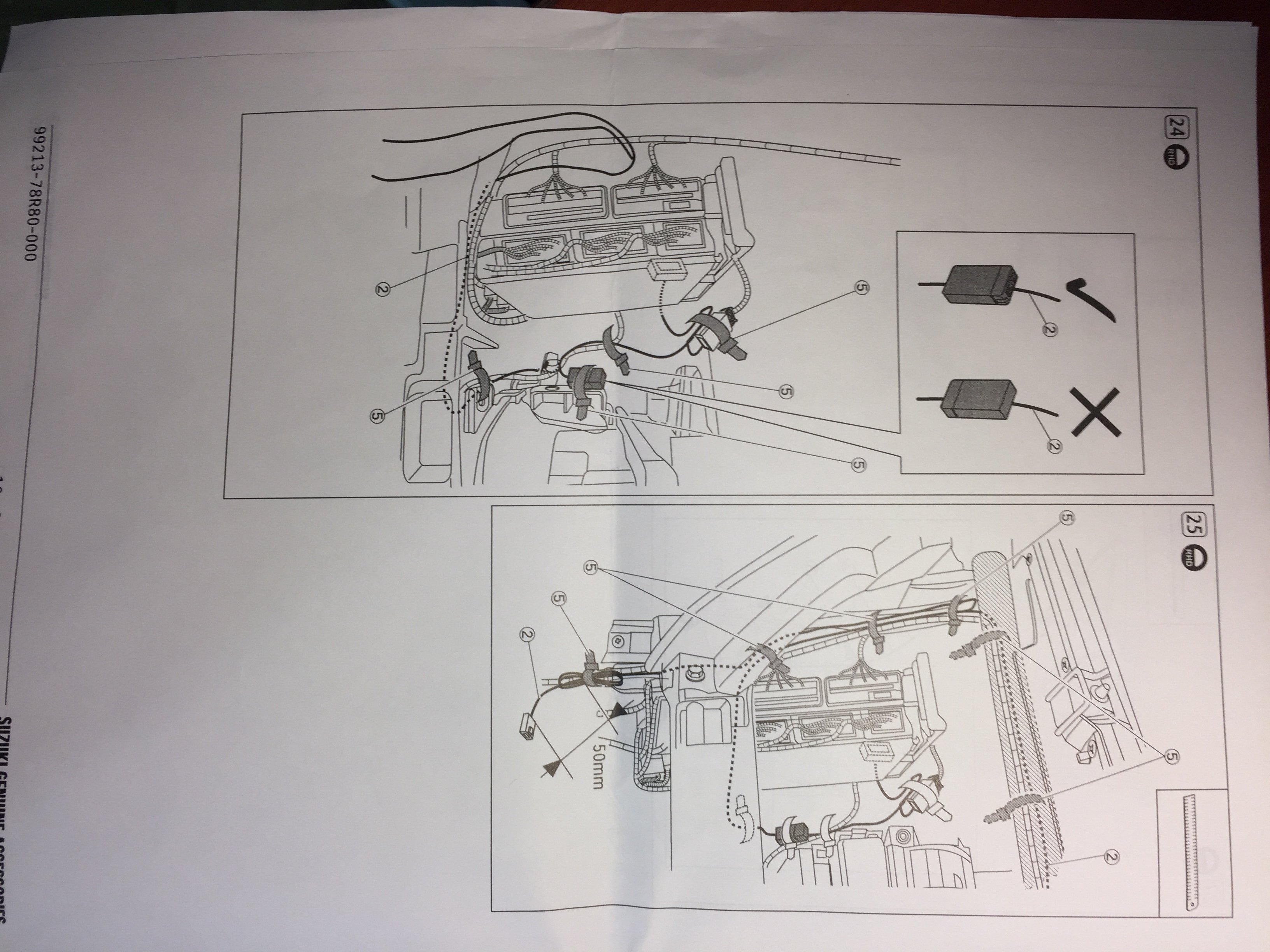

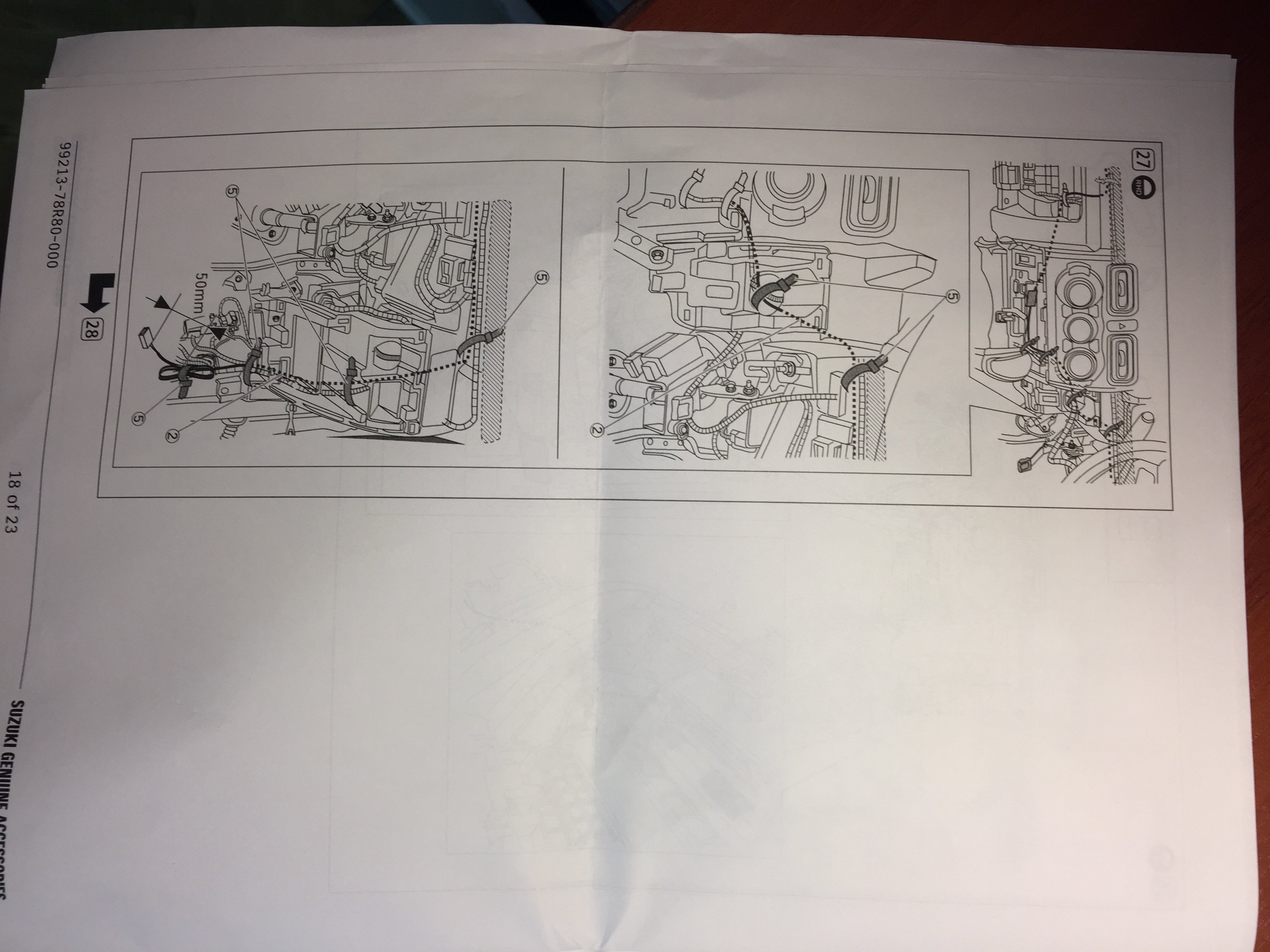

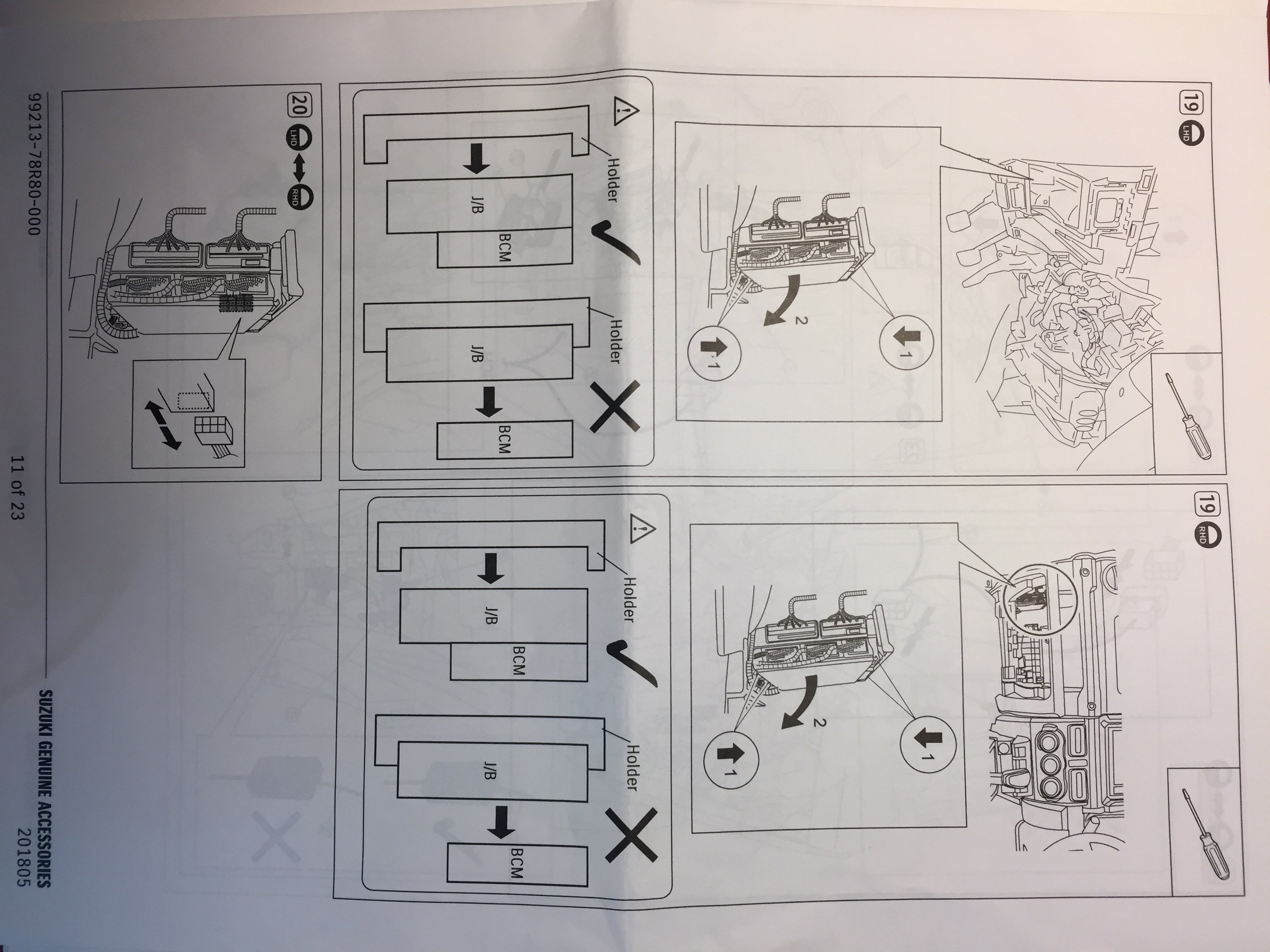

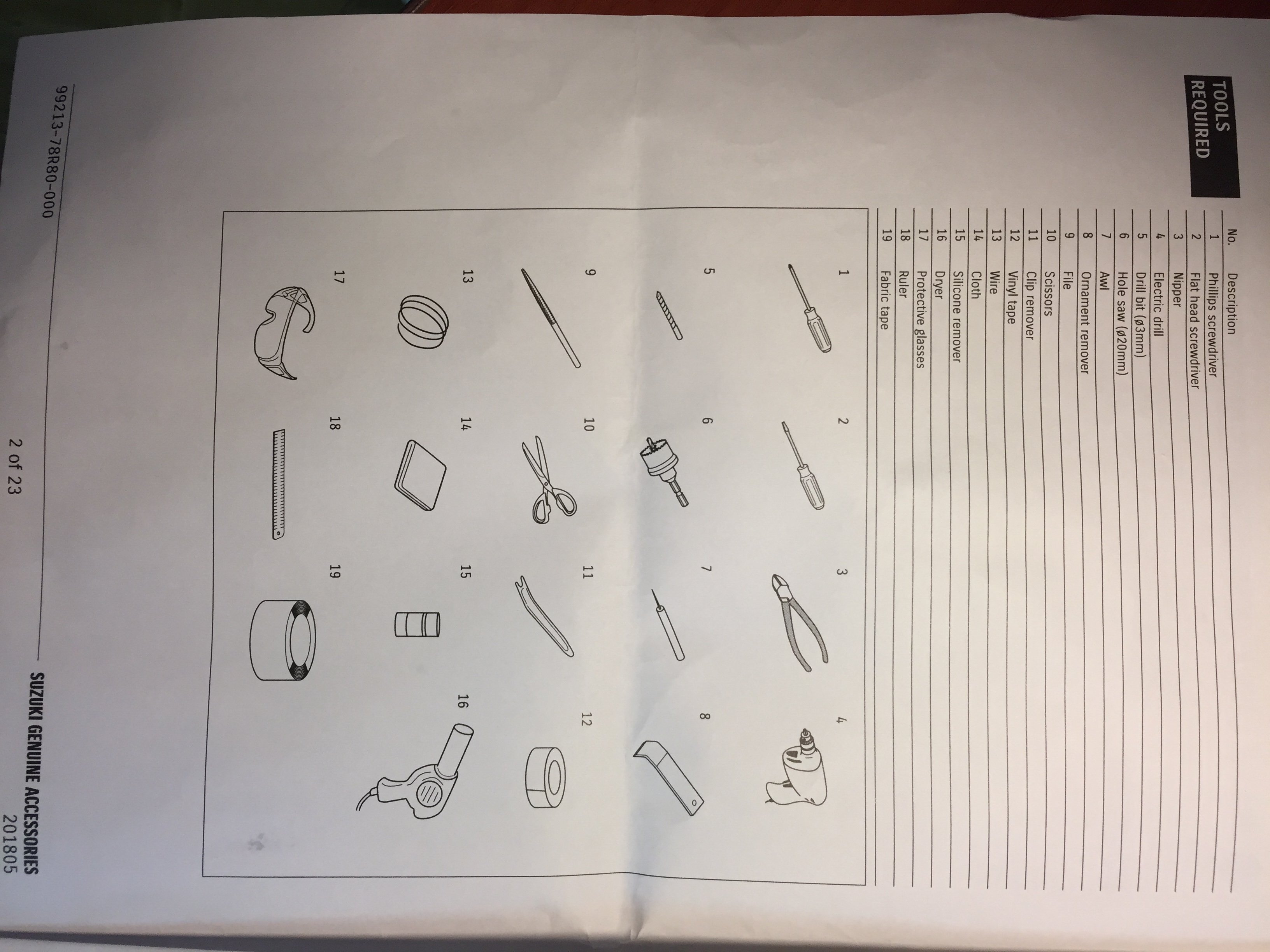

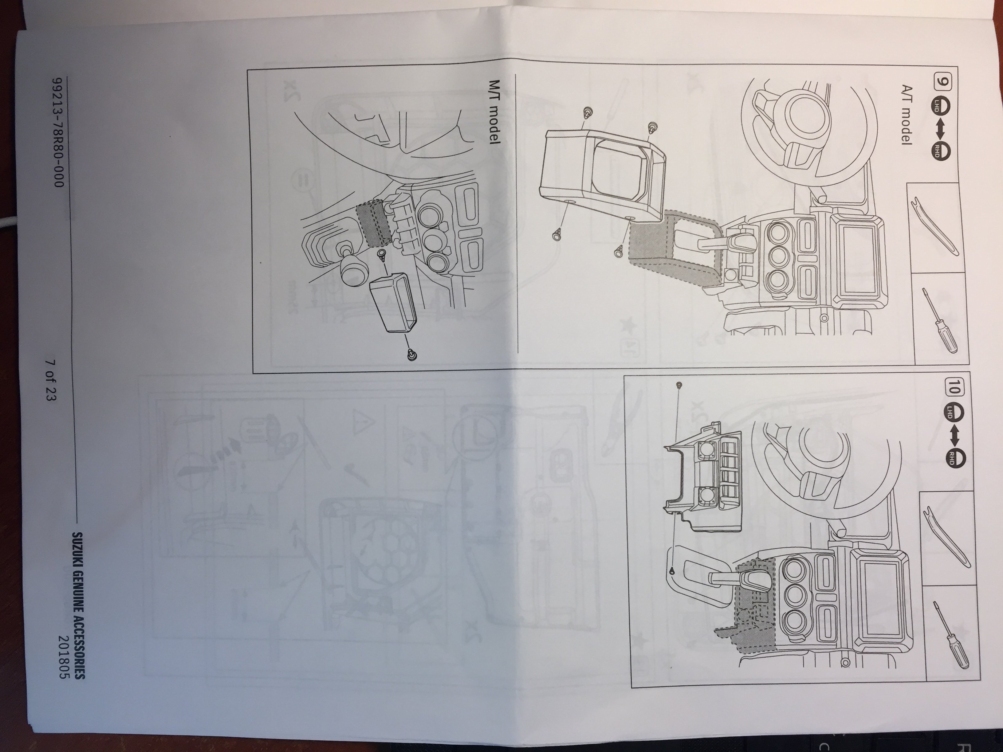

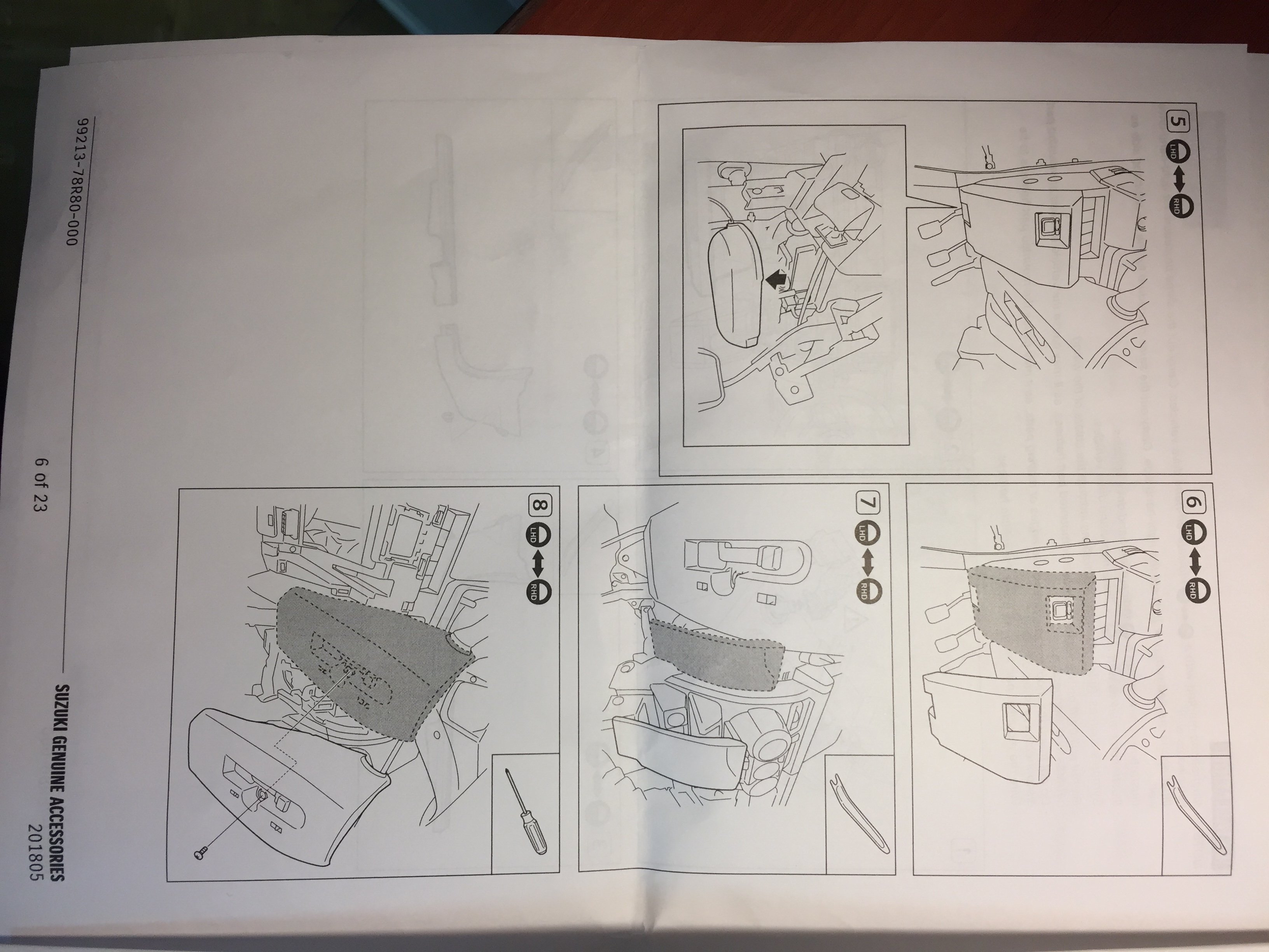

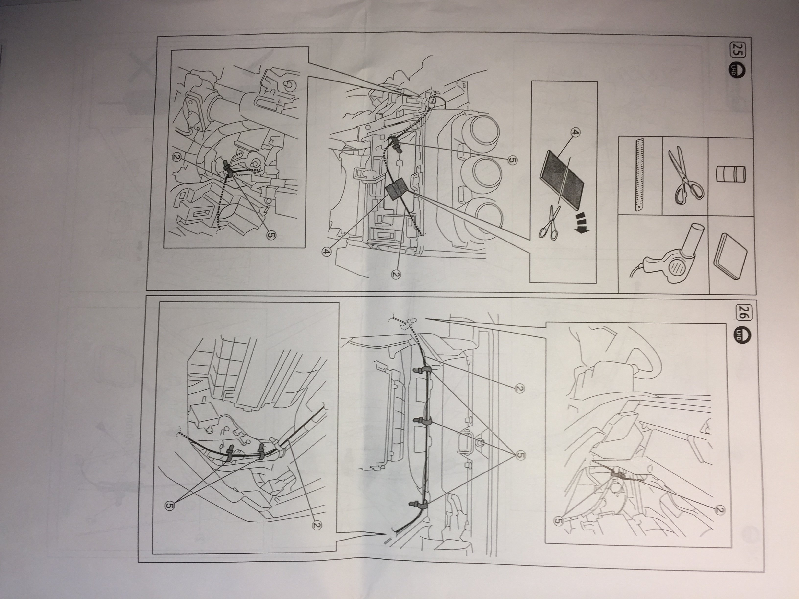

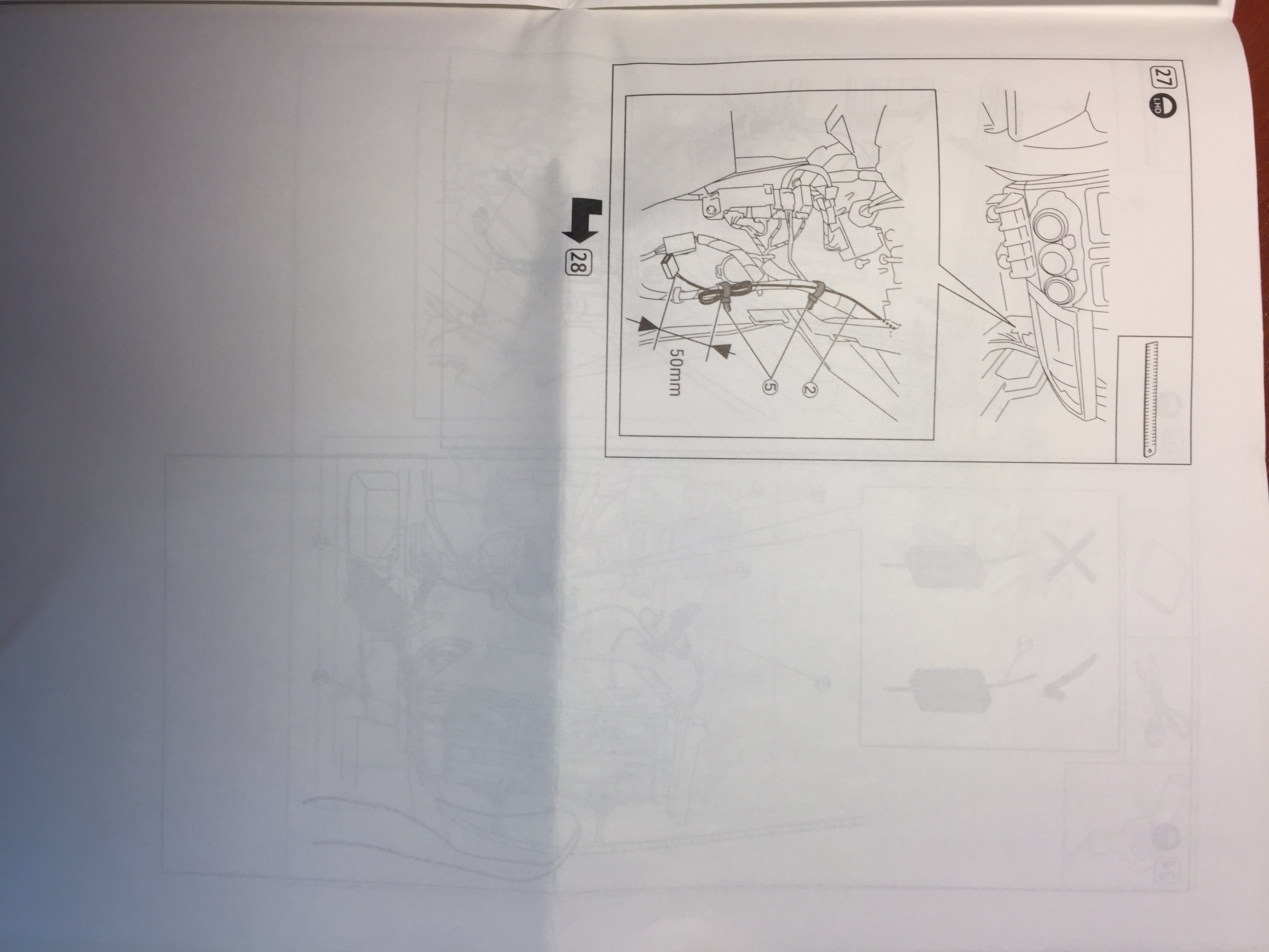

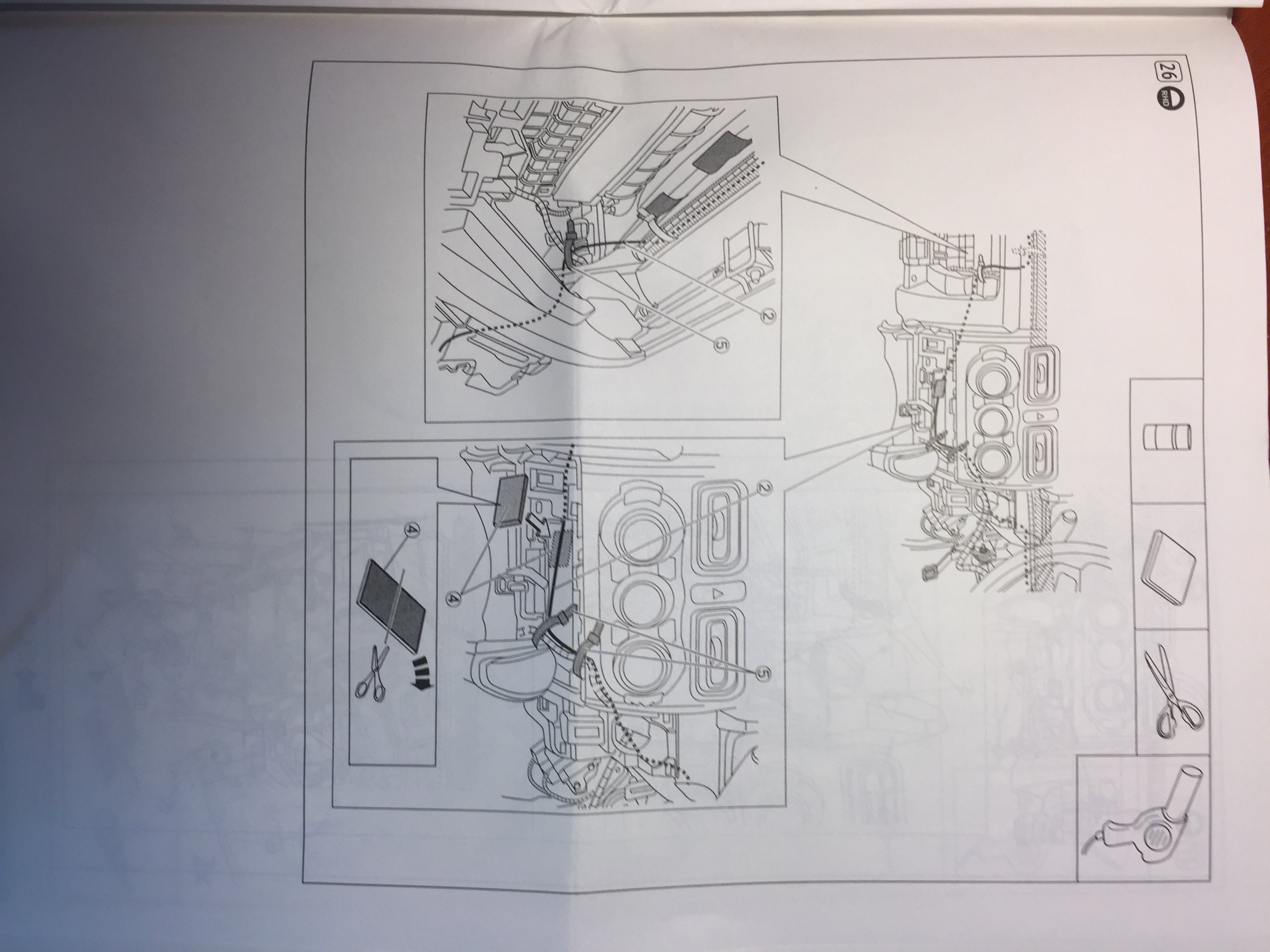

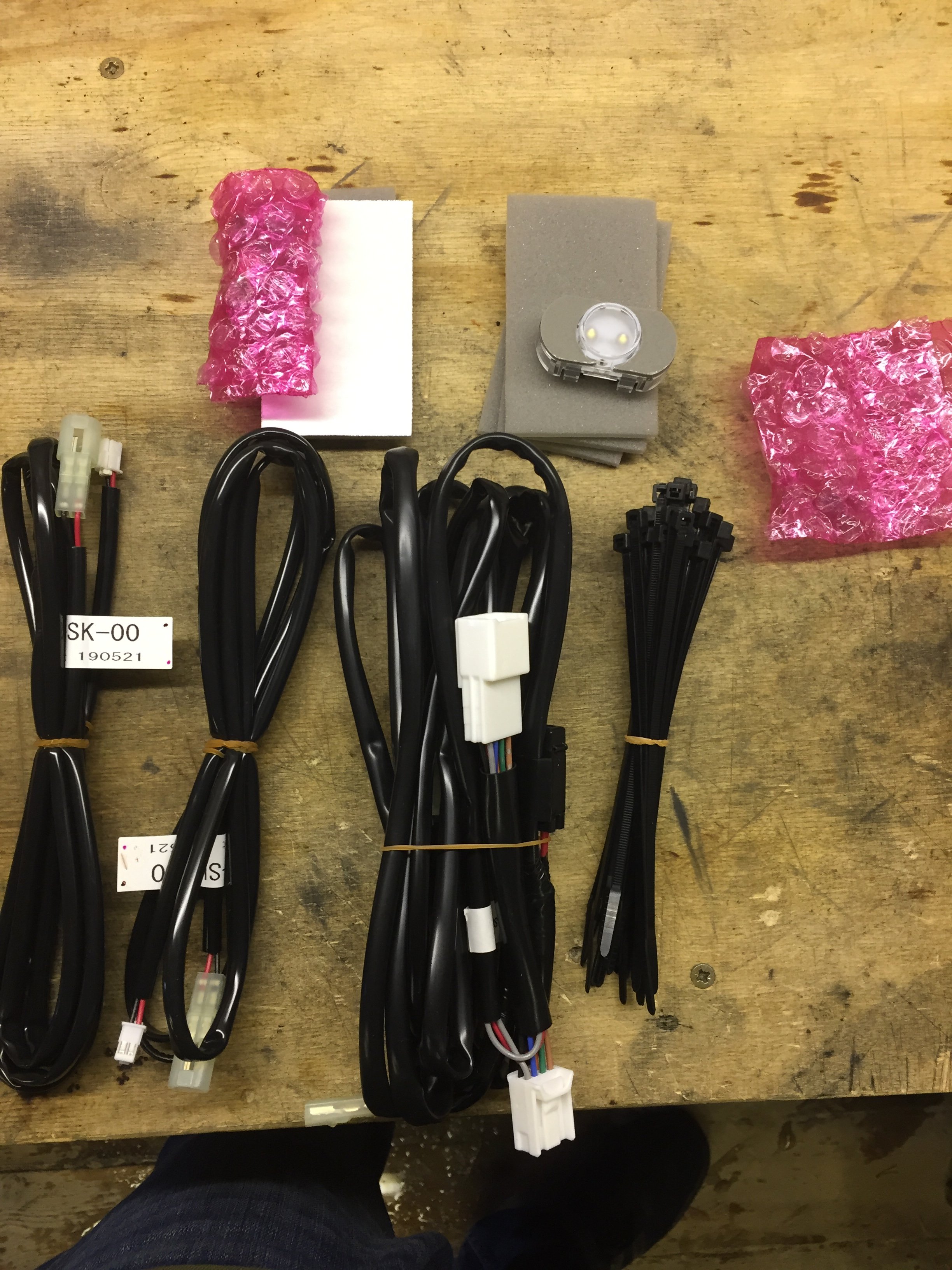

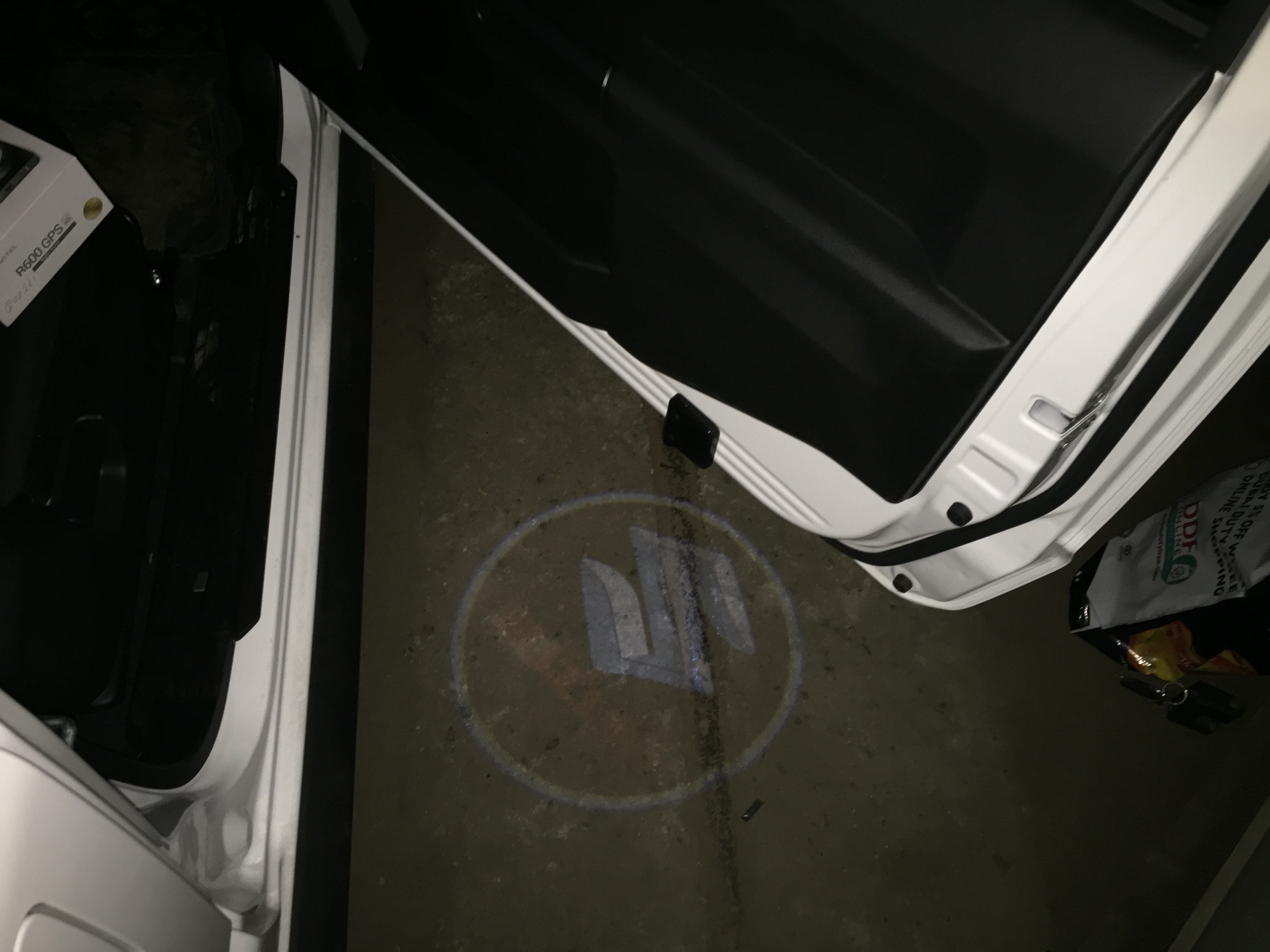

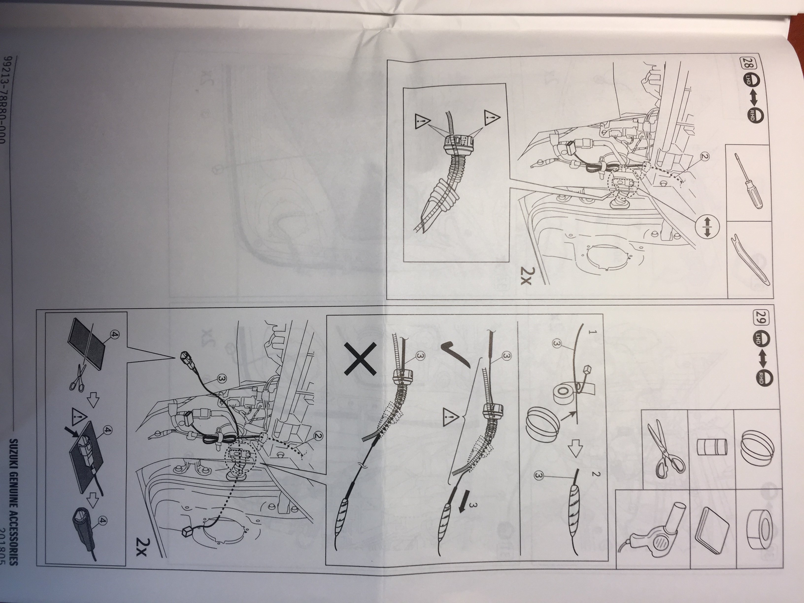

Подсветка под дверью.
№ 16 по каталогу аксессуаров, стр 15
99213-78R80-000
Цена по каталогу 18 452,70 рублей

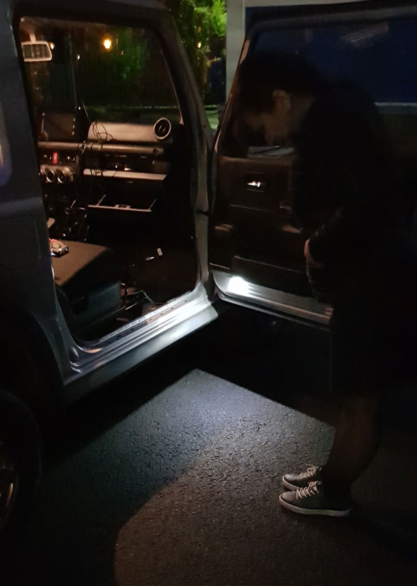

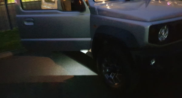

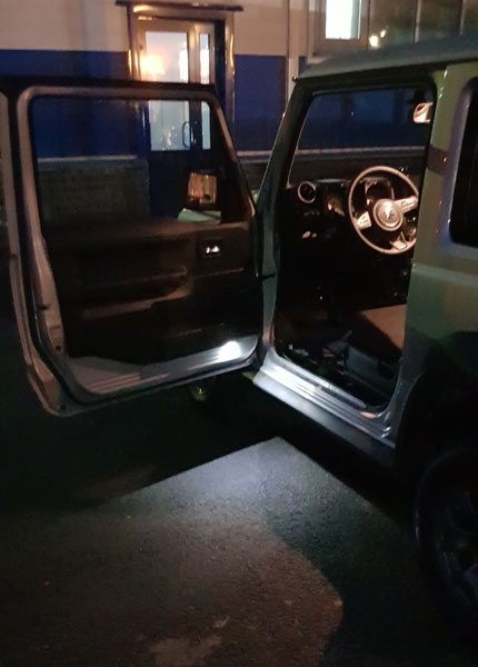

На бездорожье ночью подсветка у дверей очень нужна, да и городе в темных местах, можно сразу увидеть, куда ногу ставишь.
Дорого конечно, но удобно.
Tim-spb
11 Январь 2019
1,106
495
70

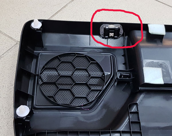

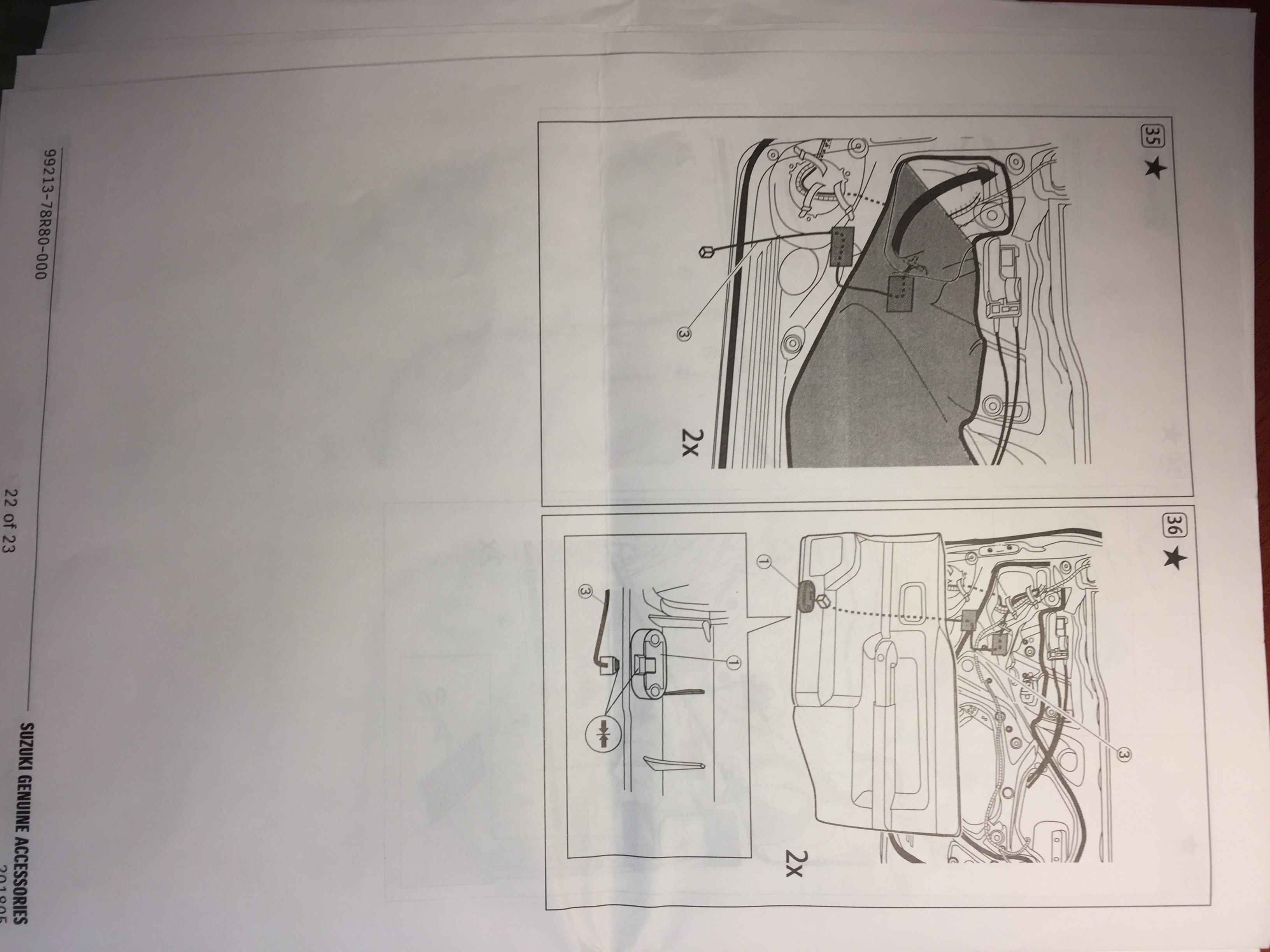

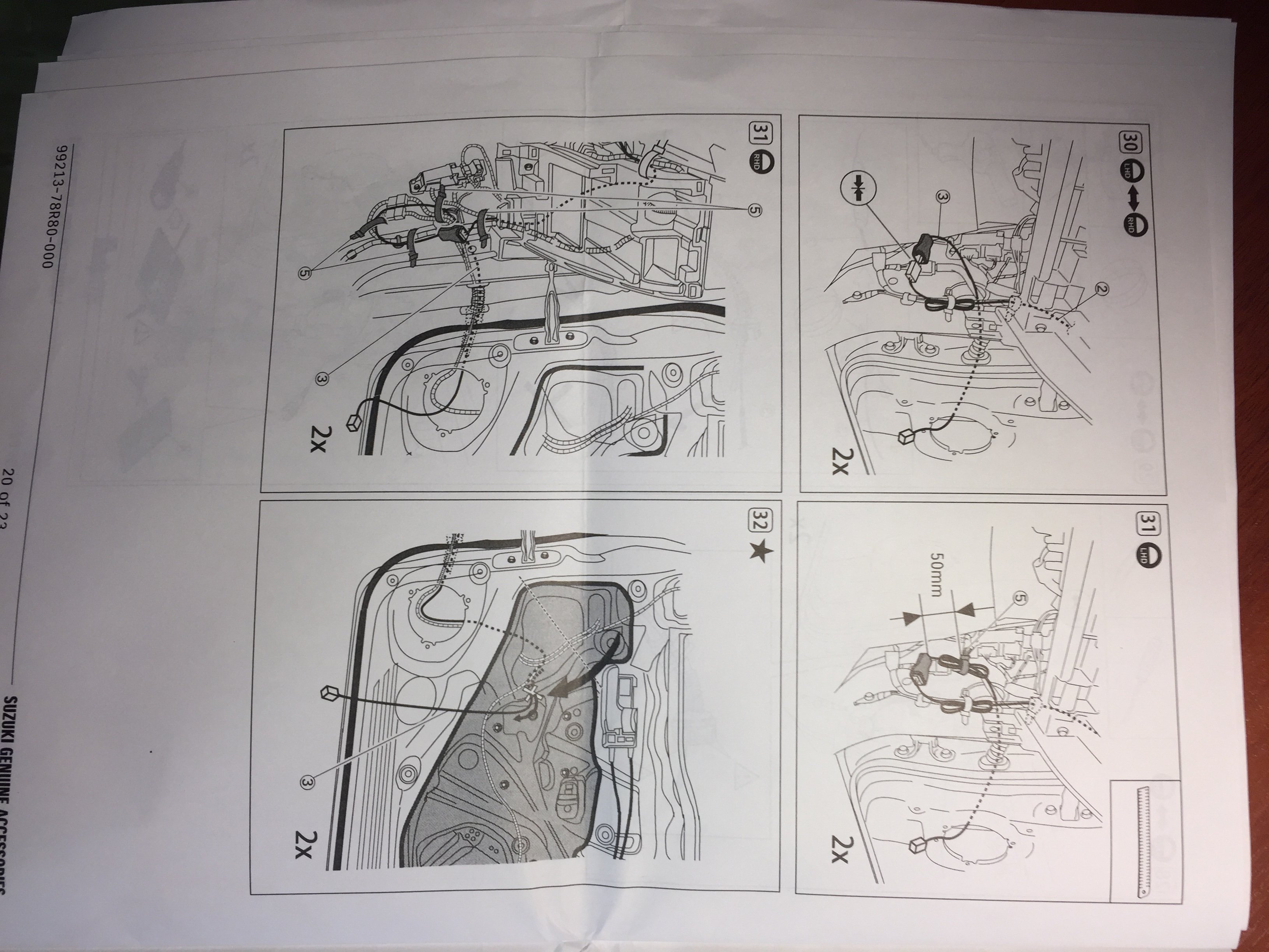

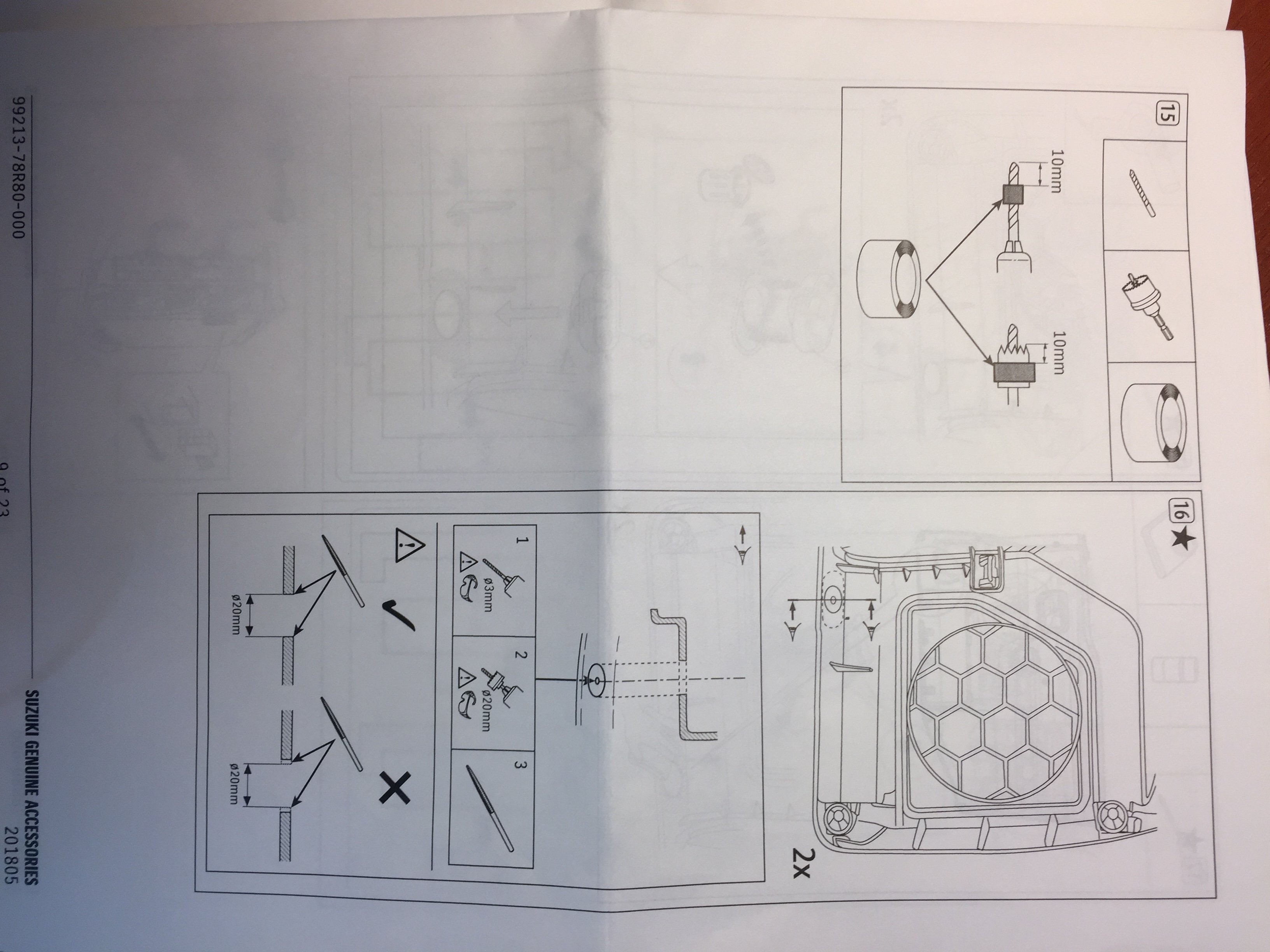

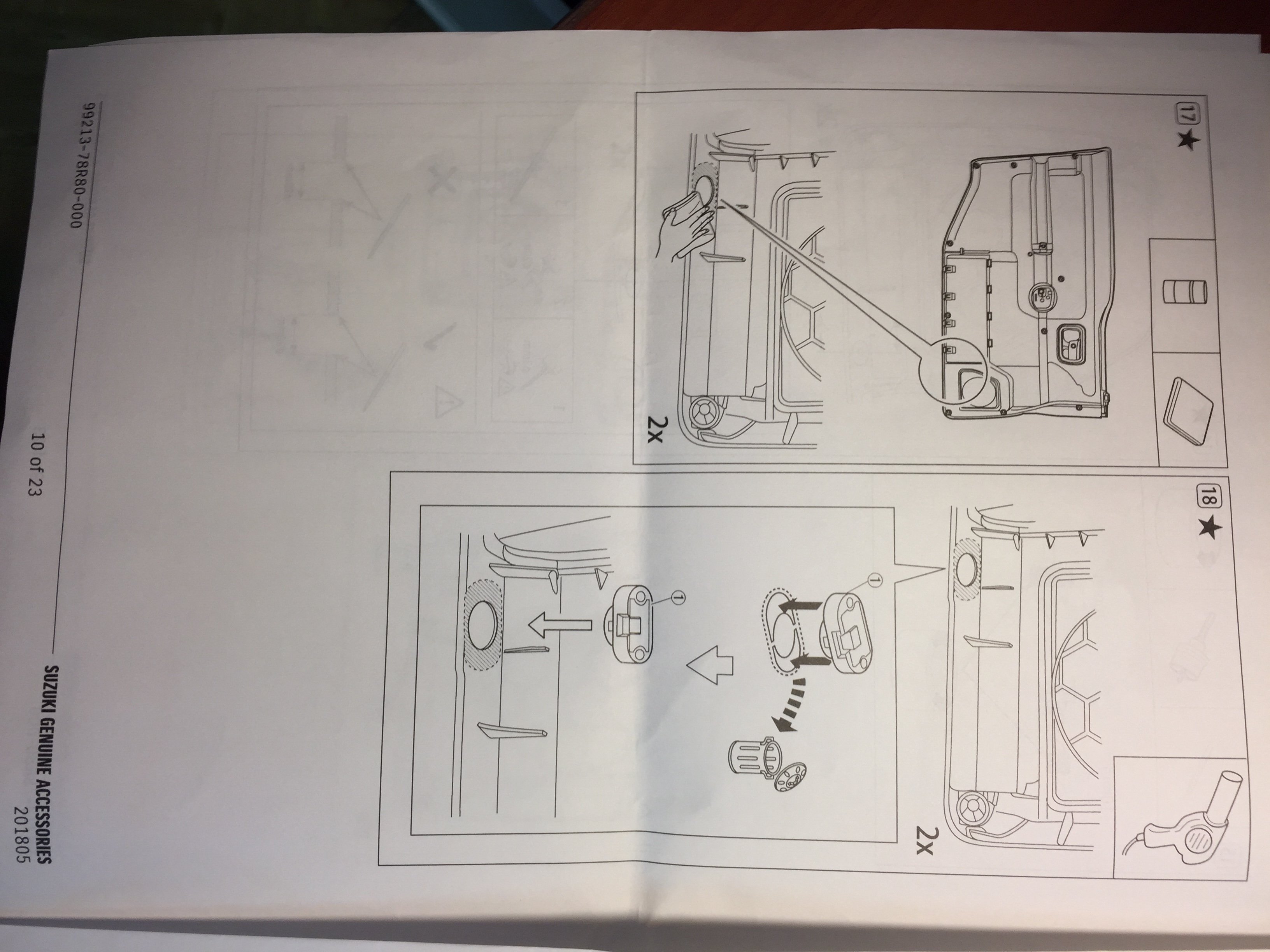

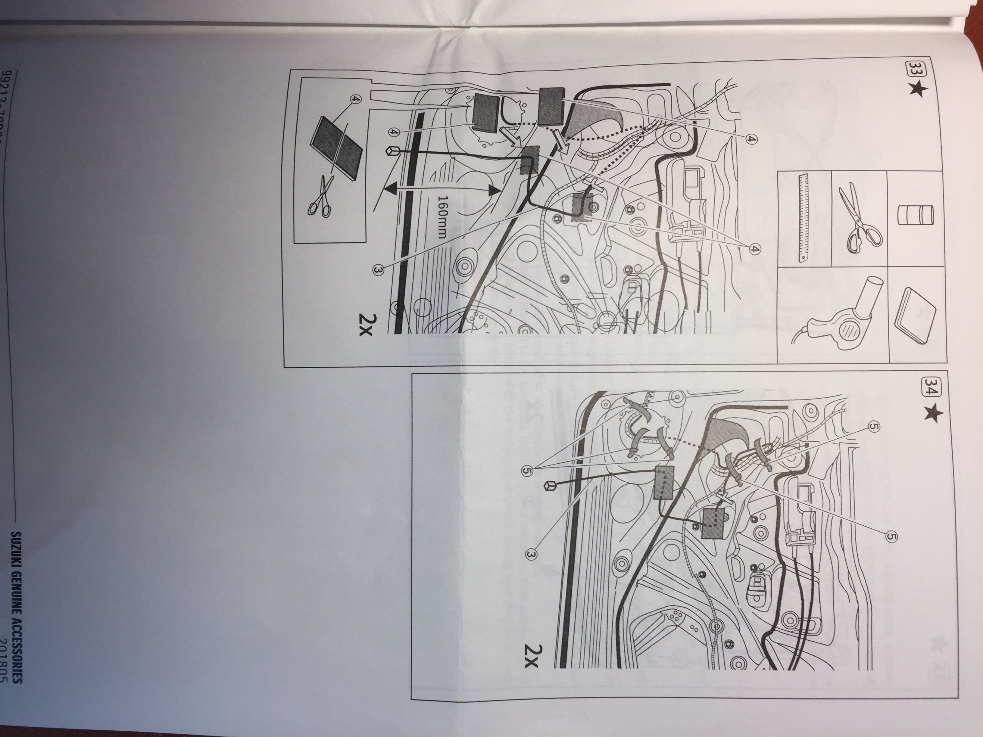

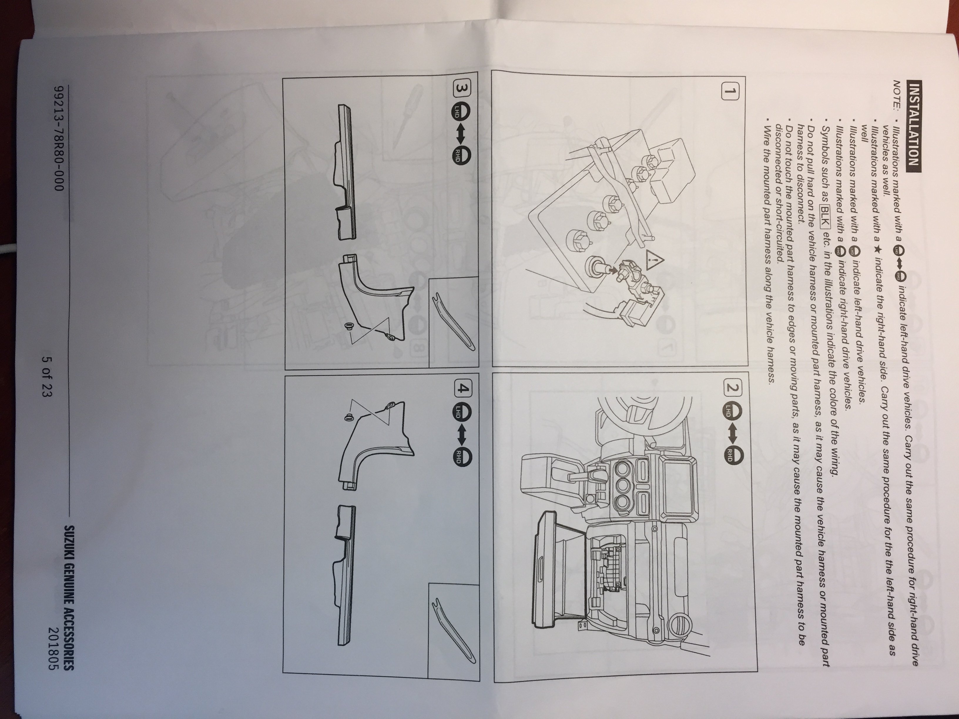

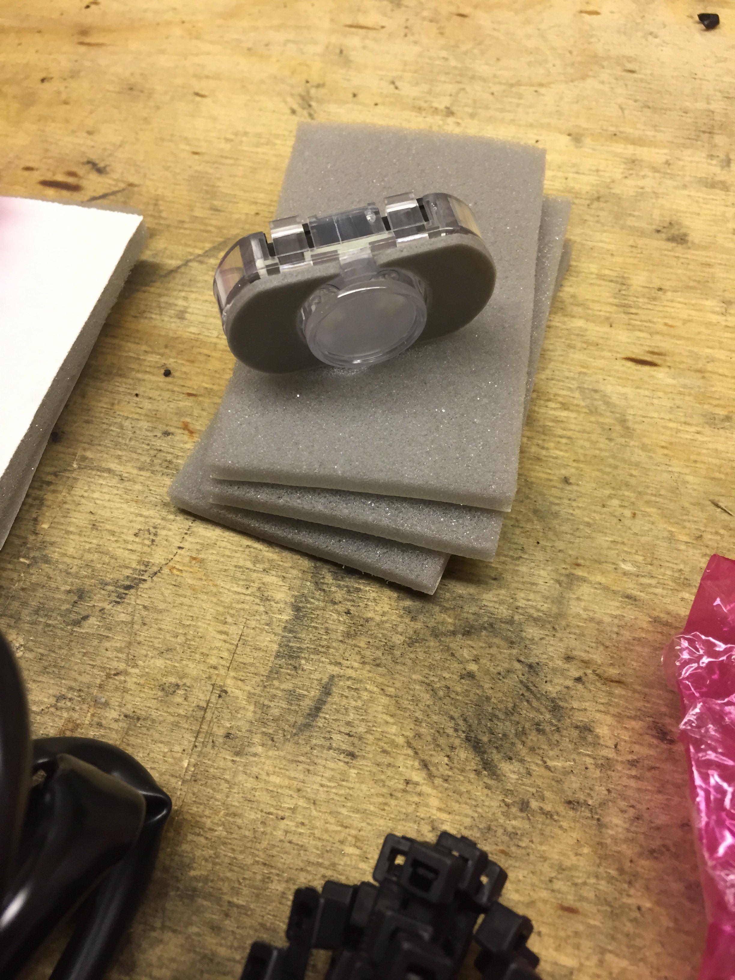

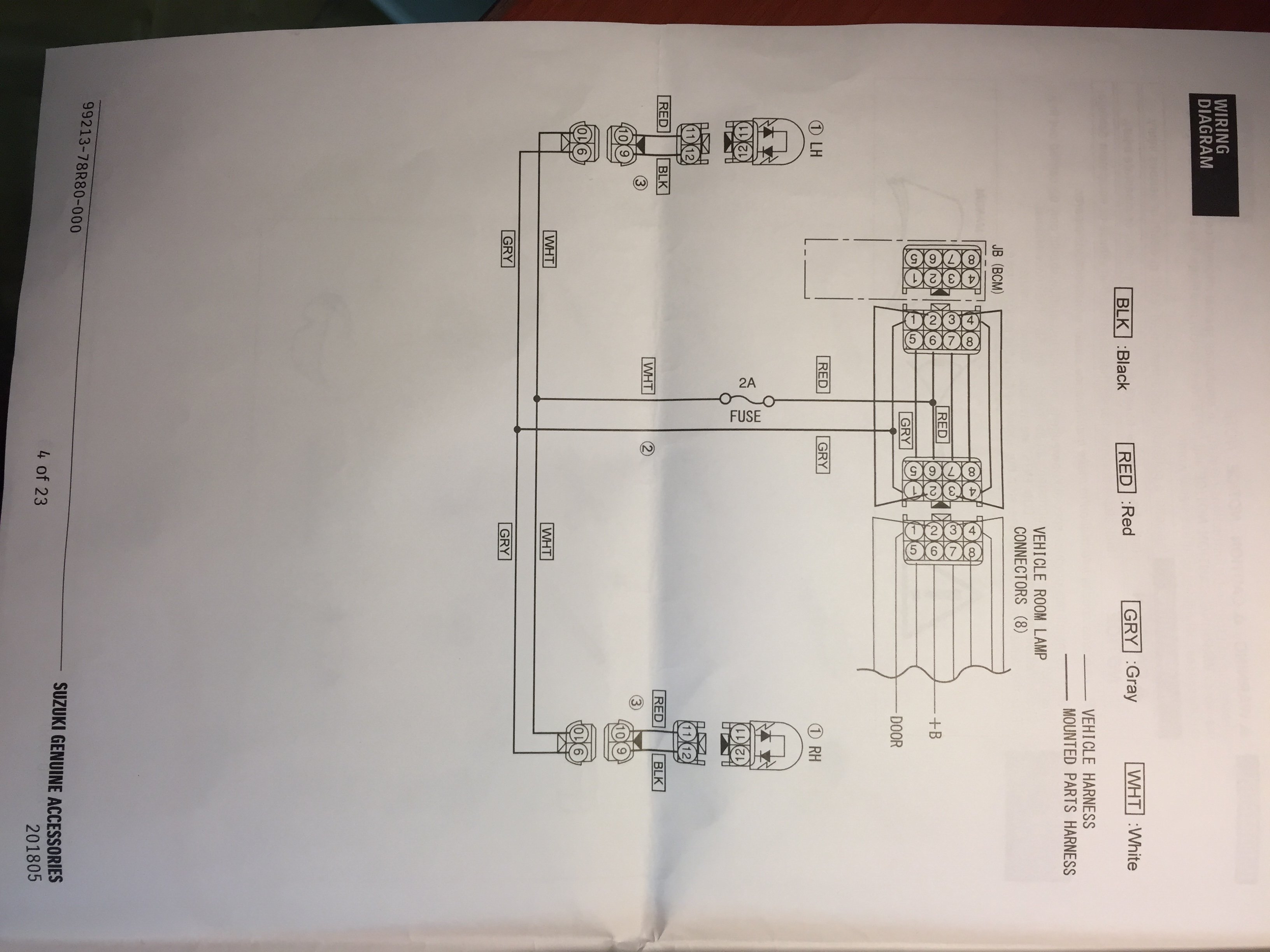

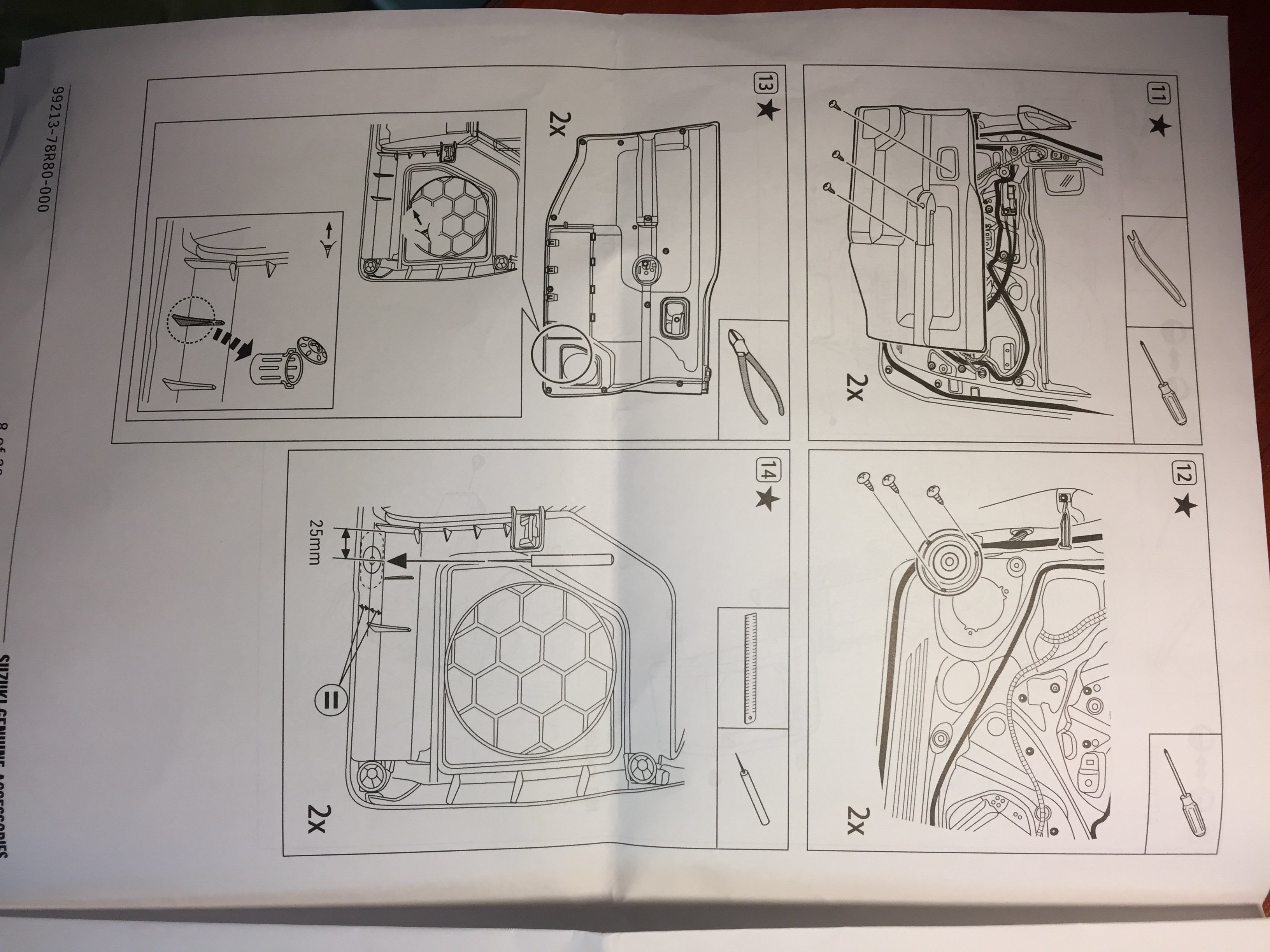

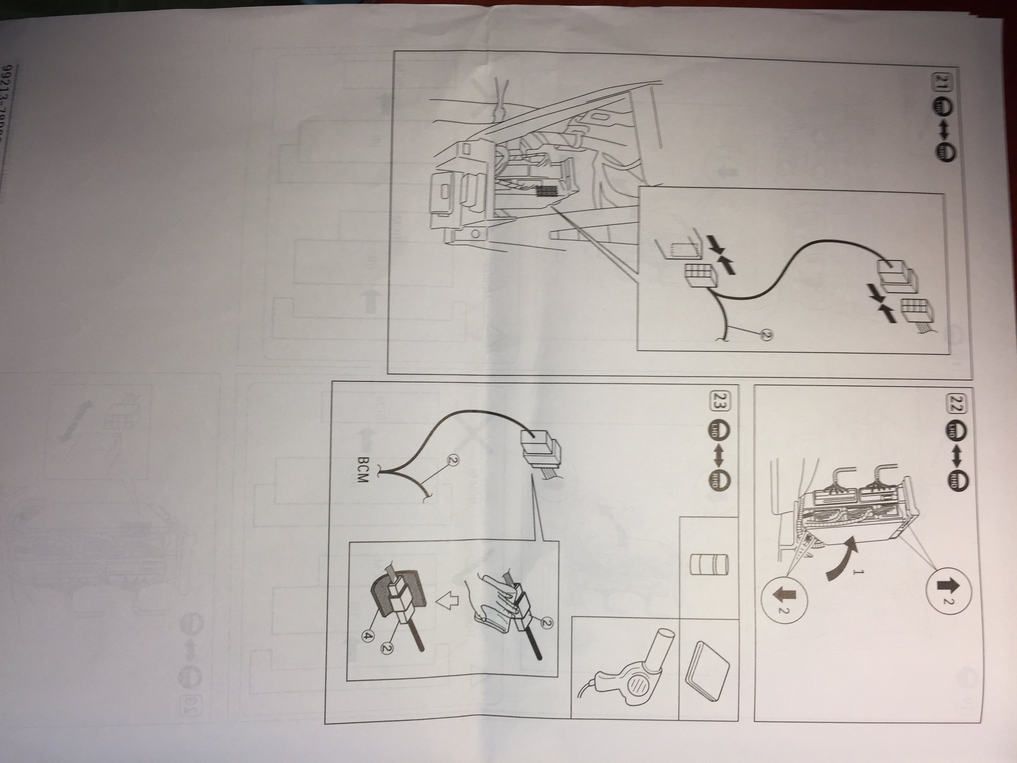

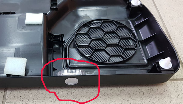

Вся проводка в комплекте, у официалов нет коронок для сверления отверстий (в комплекте нет) в картах дверей. Сверлил пластик и устанавливал светодиоды сам, дилер подключит. На фото свет горит от внешнего аккумулятора.
Помучился с протаскиванием проводов из дверей в салон. Помог 3-х мм медный провод, просунул его, сделел петлю, с помощью изоленты прикрепил проводку и аккуратно протащил провод.

Да, проще с Китая что то подобрать. За такие деньги это как несуразно

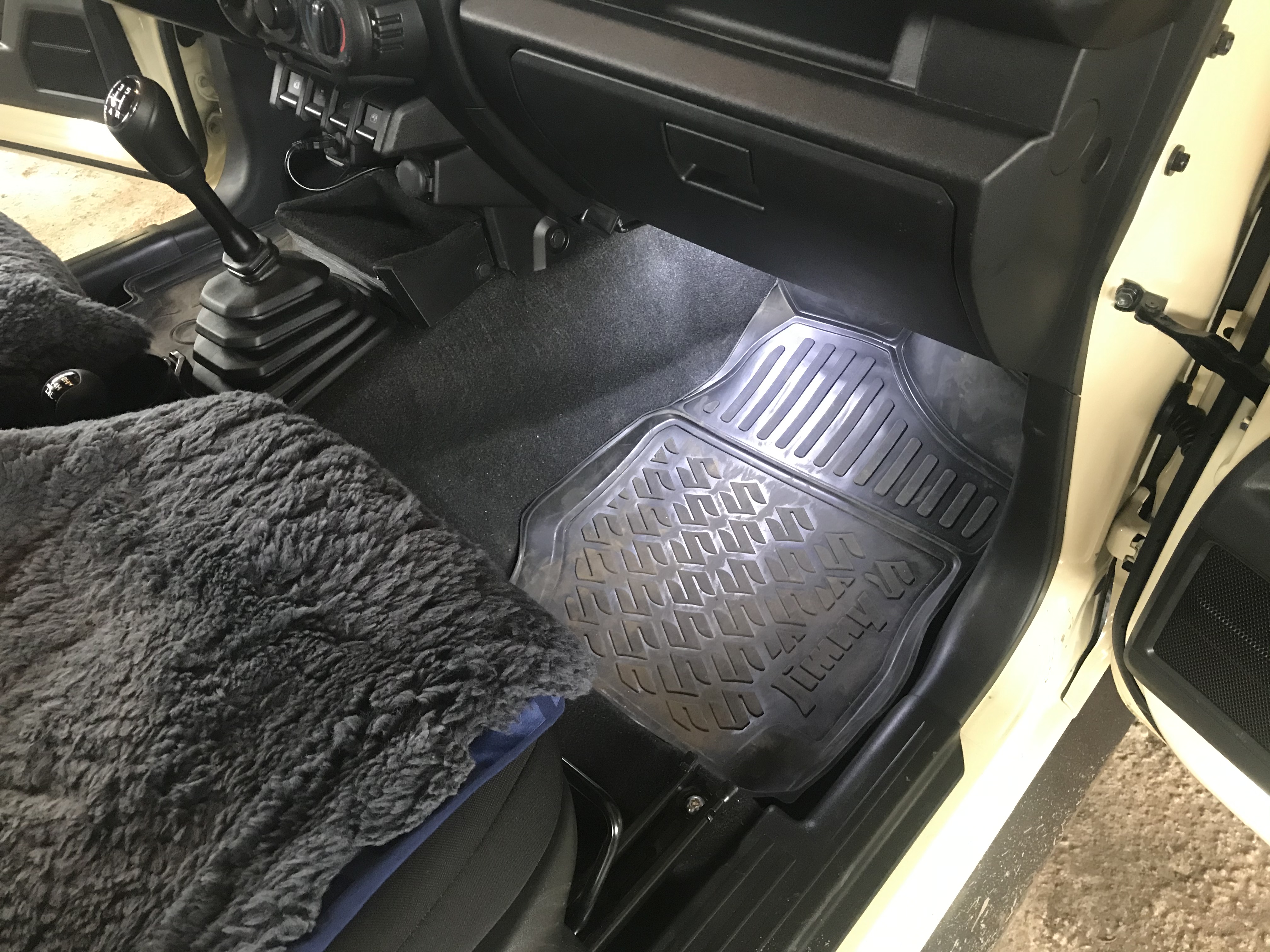

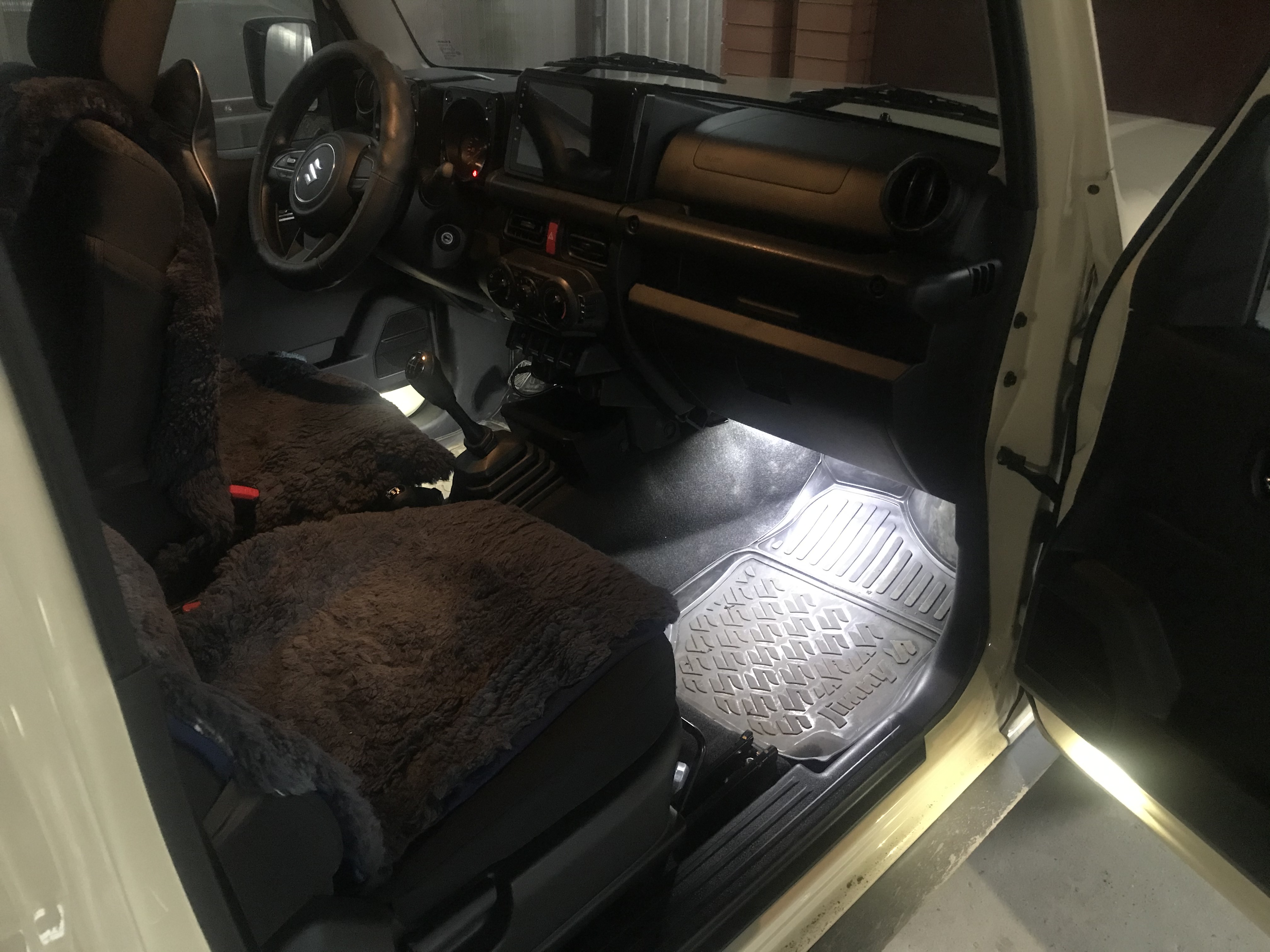

У меня подсветка дверей установлена и я очень доволен. Кроме того, установил и подсветку ног водителя и пассажира. Теперь, когда под ноги на безжорожье что-то падает, можно легко поднять данный предмет, все видно и не мешает управлению Джимни ночью.
Вот про подсветку ног - соглашусь ;) действительно удобно - порой телефоны и карточки падают, теперь их можно с легкостью поднять.

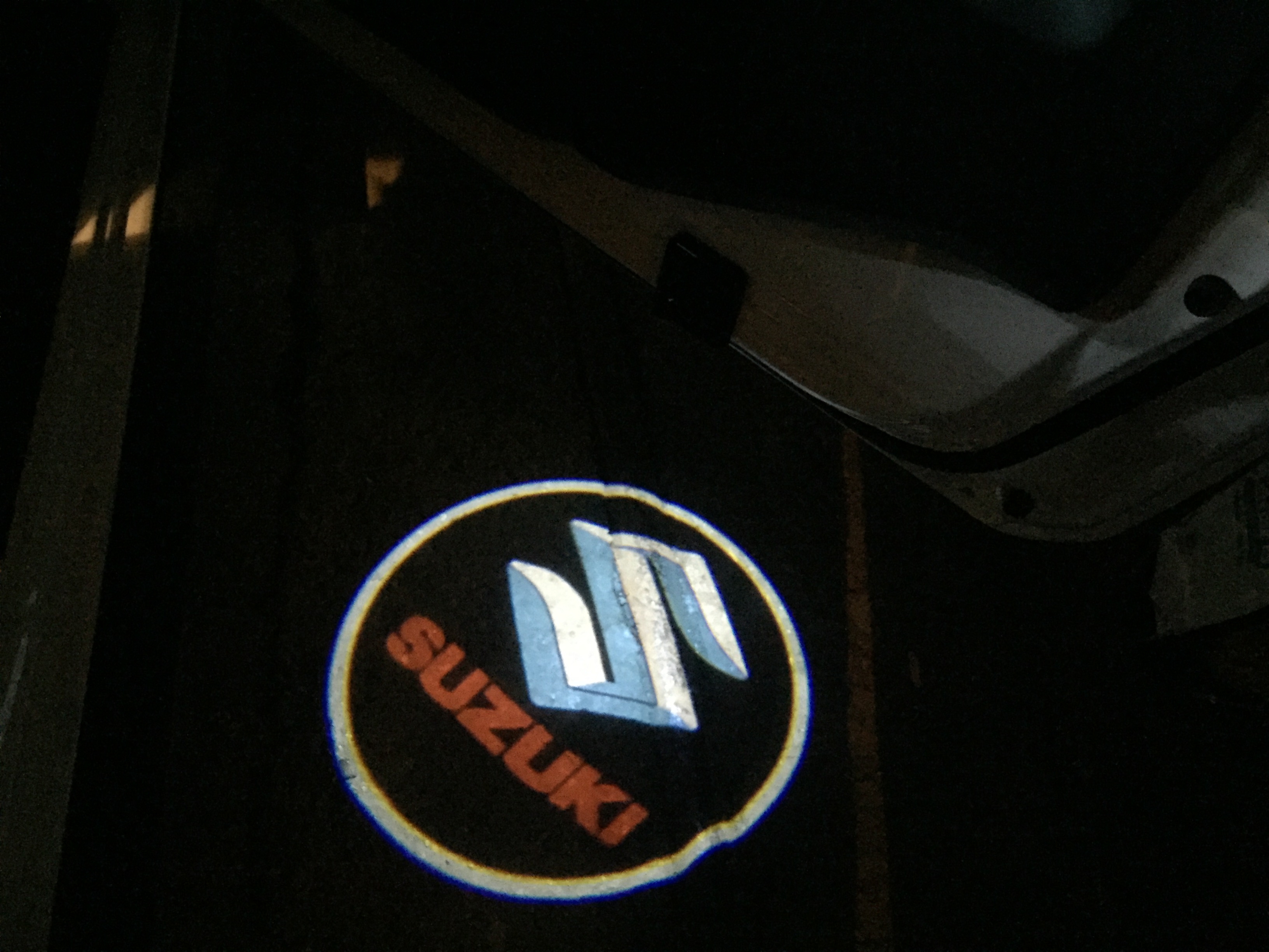

Подсветка дверей включается при их открывании. Какое-то время горит , а потом гаснет. По крайней мере у меня так. ставила приблуду с алиэкспресса:
https://aliexpress.ru/item/32860654...3.1476121273.1597727301-1346893106.1577341033

У меня стоит штатная подсветка ног. Доволен "как слон". Горит всеё время, но не мешает и ночью, если, что падает на пол хорошо видно. Сколько раз очки падали, ни разу не раздавил.
