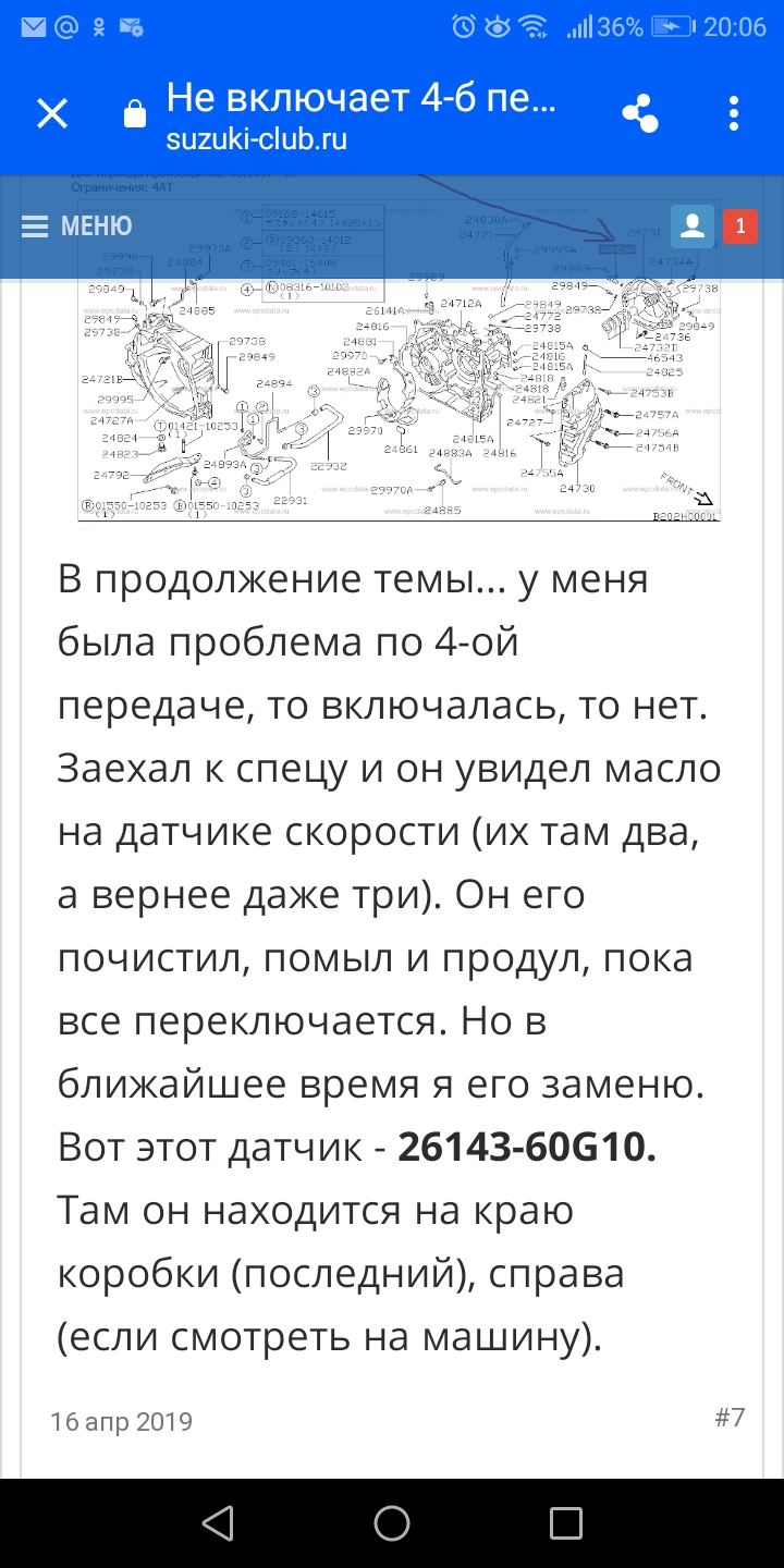

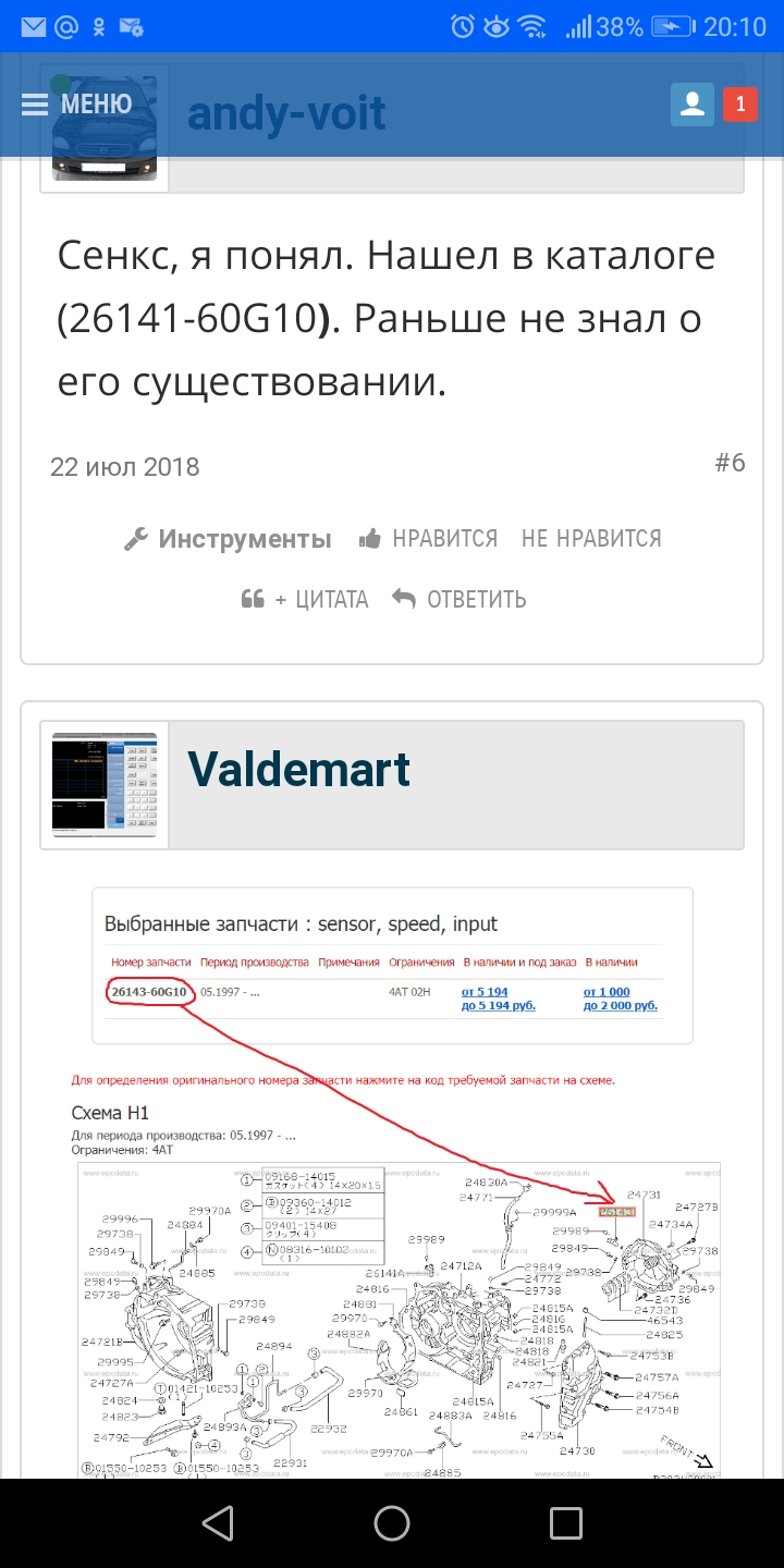

Нашёл сдесь на форуме[DOUBLEPOST=1571837469,1571837361][/DOUBLEPOST]Возможно в датчик скорости надо проверить[DOUBLEPOST=1571837569][/DOUBLEPOST]
