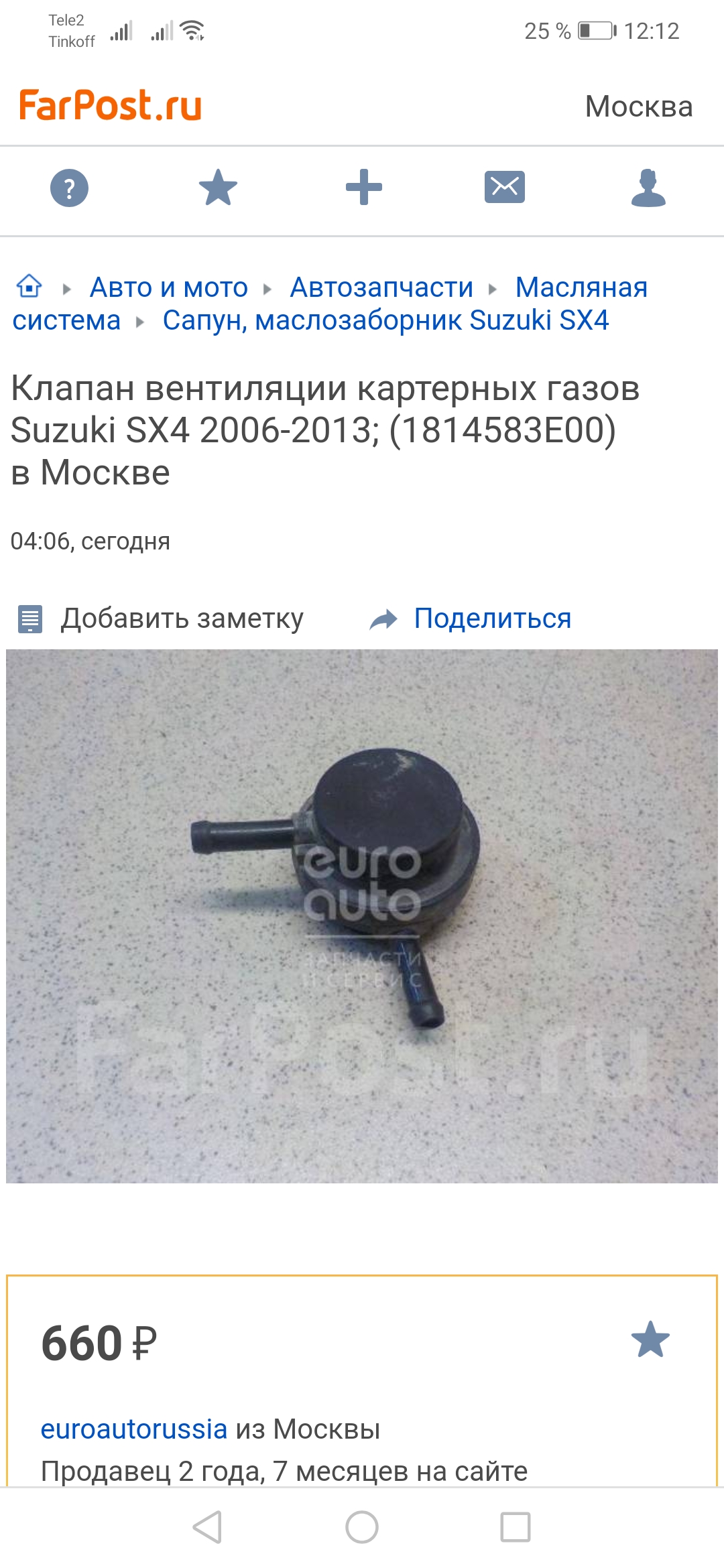

Очень полезная информация. Только не совсем понятно что за клапан. Хотелось бы фото, если возможно.
вот такую деталь покупали. Там одна из трубок треснула и от этого были все проблемы. Screenshot_20191102_121229_com.android.chrome.jpg
