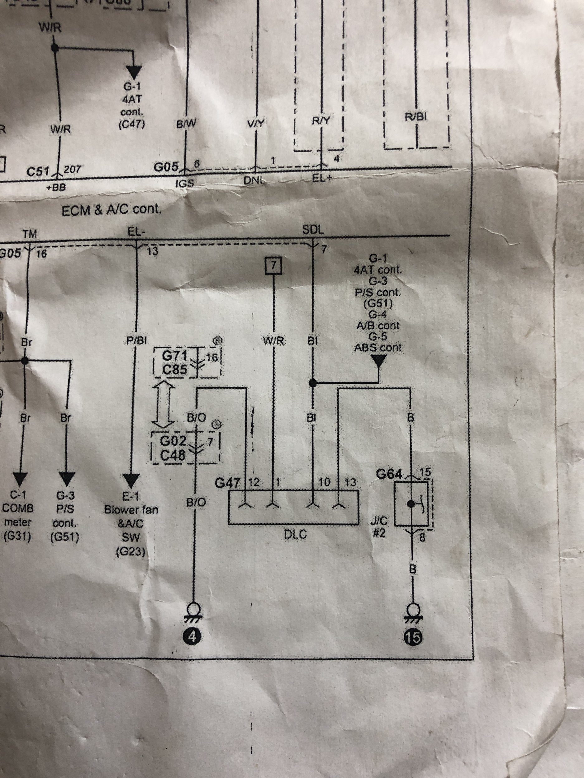

В схеме по которой сращивал мотор с штатной проводкой есть выход sdl а на фишке с эбу пин пустой , значит этот эбу вообще не поддаётся диогностики?[DOUBLEPOST=1571813372][/DOUBLEPOST]
Ну ты смешной, сам то понимаешь что такого не может быть, говорю же, диагностируется, только сканер искать по жопу ноги сотрёшь и цена как на крыло от Боинга

Я имел ввиду не сток мозги , идея темы была в том чтоб найти человека у которого такой же двигатель кузов от этого движка ma63s и увидеть фото провода который уходит от эбу к фишке диогностики а дальше изучать как его прочитать , так как схем на этот мотор одна что мне получилось найти и на той пин что отвечает за диогностику есть а на этих мозгах его нет, сканер я думаю за 11 лет появился у всех кто читает коды на коммерческом уровне но не кто из них не прочитает мне эбу если я с него не найду нужный пин

Да я сканер подобрал который видит Подушки и сопротивление на них это работает, не могу найти пин с эбу который отвечает за связь с диогностикой
