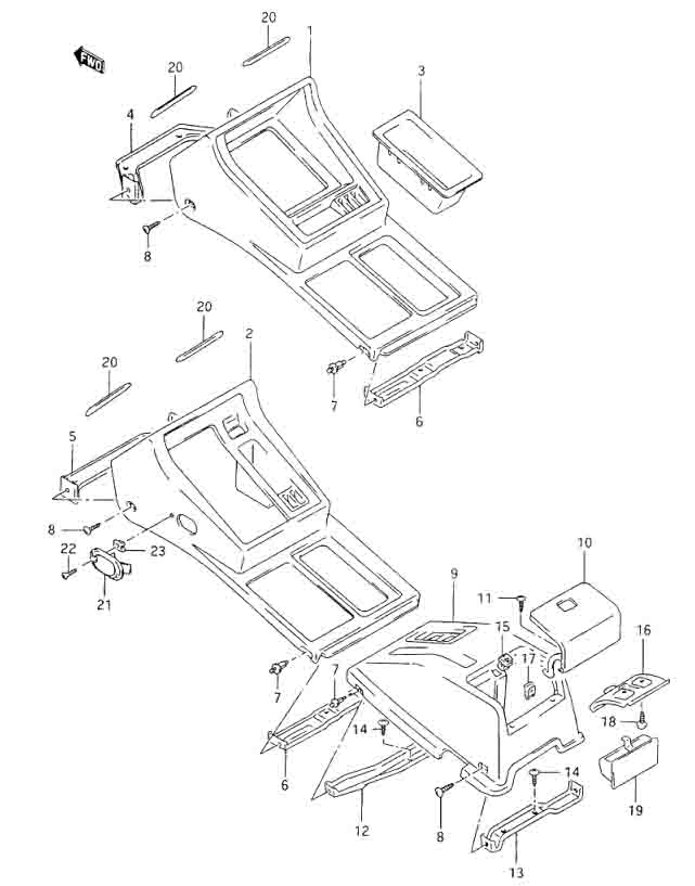

    А сама сидуха - на 4-х болтах к кузову привинчена, ничего особенного. Задние внутренние болты - под декоративной пластиковой нашлепкой.

    Извини за глупый вопрос, а как эта пластиковая нашлепка снимается ? Я тут попытался ее сдернуть, но то ли от времени, то ли от вредности сидит мертво. А конструкция очень хлипкая, так и ломается под рукой. Может она тоже как закреплена?

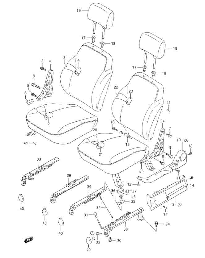

    Насколько я помню, надо снимять задний кусок консоли - он привинчен двумя шурупами по бокам сзади и прибит двумя пистонами по бокам спереди. Прикладываю 2 рисунка из EPC - мож тебе проще будет ;)
