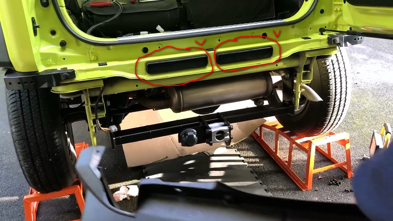

В GLX обогрев салона очень хороший, кондиционер работает отлично, стекла не запотевают правда, еще нет морозов. У пассажирских сидений есть в пластике кузова есть щели для динамиков, но теплый воздух оттуда кажется, не поступает.
Думаю решетки в боковых панелях расположенные за задними динамиками нужны для вытяжной вентиляции. Снимал задний бампер для установки и подключения фаркопа, видел под ним, как раз посередине кузова, клапаны для вентиляции (выхода воздуха) салона. Так вот, воздух из салона за панелями , далее вдоль задней стенки багажника поступает к клапанам и выходит наружу.
Вот скриншот видео, на нем видны клапана. Для примера похожий клапан( решетка с резиновыми шторками)

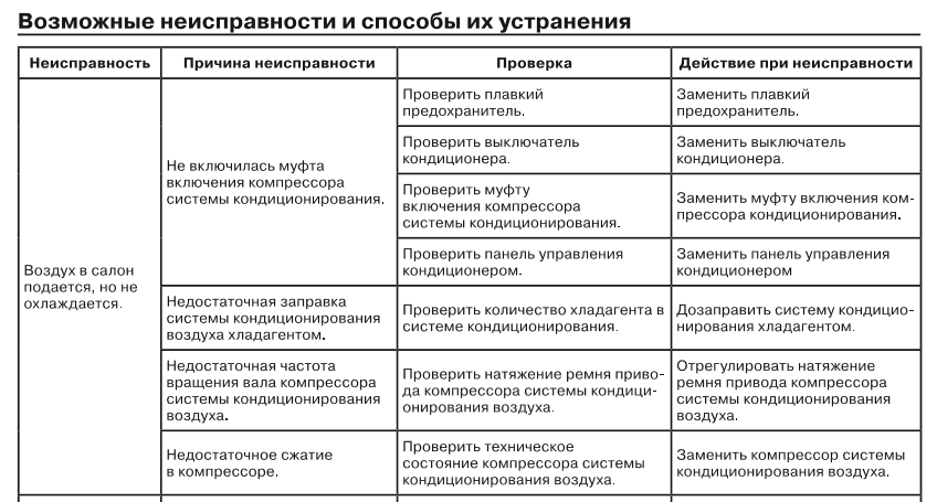

можешь подсказать (есть в мануале) где находится муфта включения компрессора?
Да, она на компрессоре, как выше написали. Посмотрел мануал - там разбор компрессора и регулировка этой муфты не очень простой процесс, ну и инструмент специальный нужен. Я бы к дилеру съездил, если он не за тридевять земель. Если все же захотите в компрессор залезть - могу в личку скинуть информацию по нему

Нахера в компрессор-то лезть?При нажатии кнопки АС слышен громкий щелчок сработавшей муфты- один нажимает,второй слушает.А в климат-контроле есть свой блок управления,с которым и могу быть проблемы,ну и в системе д.б фреон.
