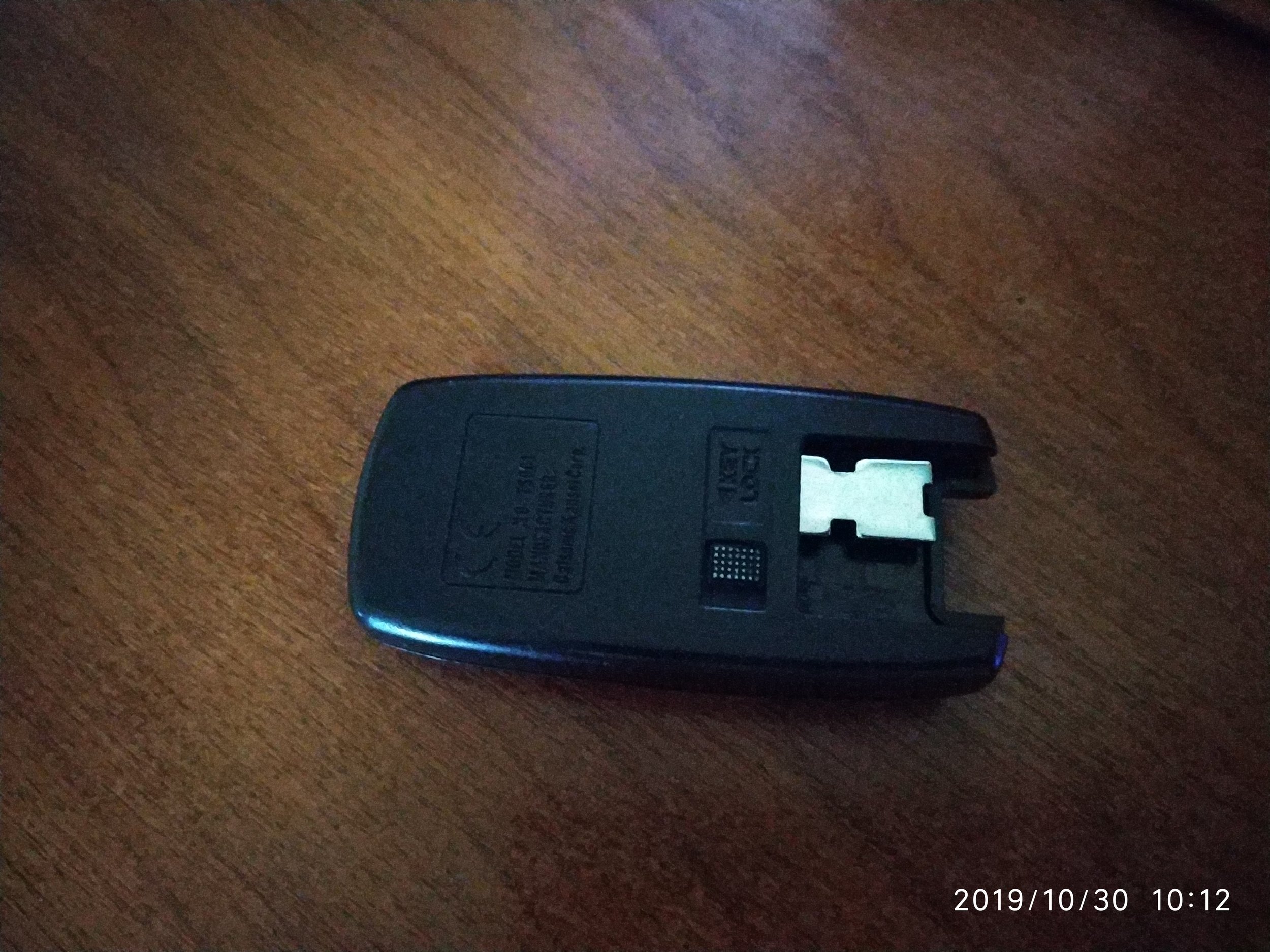

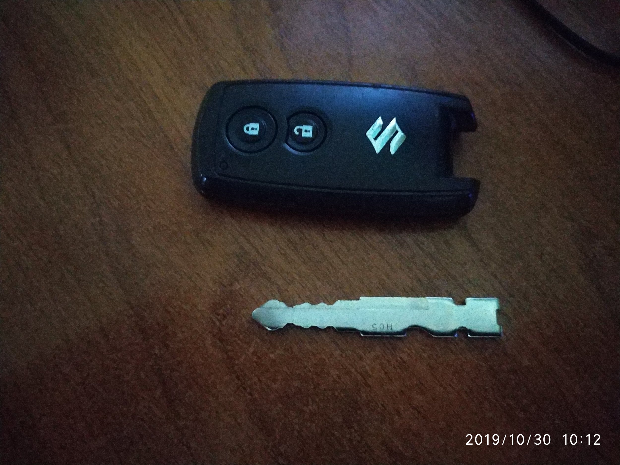

Пробовал вставлять ключ от рабочего брелка в не рабочий...Эффекта не было...Думаю у меня один из ста тыс. случаев....Скорей всего ничего не получится....НО очень рассчитываю на какие то советы.....возможно что то (ВДРУГ) и подойдёт.[DOUBLEPOST=1572419482,1572419441][/DOUBLEPOST]
И Большое спасибо!!! Человеческое!!![DOUBLEPOST=1572420409][/DOUBLEPOST]Вот такой у меня второй брелок с ключом

Похоже что у ключа оторвана голова с чипом... Без чипа - не будет работать.
Кста, дополнительная сигнализация c дистанционным запуском есть? Не может такого быть, что предыдущий владелец специально оторвал часть ключа с чипом и поместил где-то в машине для сигнализации?

Сигнализации нет. ....Когда я забирал машину то обратил внимание на данный ключ, но только бегло, и на нём что то было, то есть какой то кусочек пластмассы имелся. Когда я прибыл домой то не нашёл ничего.....Но при покупке, когда покупал, проверяли все ключи и тогда тоже не работал один брелок....Сказали нужно поменять батарейку......Как то так....Спасибо за отзывчивость!!!!!.....
Да. И голова брелка была не оторвана, а рассыпана пласстмасса...То есть как только прикасаешься к ниму часть пласстмассы отваливается сама...По этой причине возможно весь чип и развалился...
Чип там такой маленький цилиндр или брусочек, залитый компаундом в отверстие рядом с жалом. Возможно он был утерян вместе с остатками пластика.
Значит нужно покупать новую болванку с чипом (уточнить его наличие при покупке!!!), нарезать жало и прошивать дилерским сканером в штатный иммобилайзер.
Остаток родного ключа теперь можно использовать для аварийного открытия авто при разрядке аккумулятора, спрятав его где-нибудь снаружи в труднодоступном месте.
