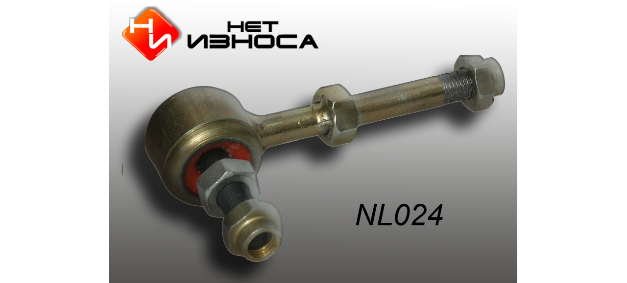

Это все понятно что оригинал хорошо,но цена к примеру на том же екзисте шкалит, хотелось бы узнать реальные фирмы кто что ставил ,сколько ходит. А то уже все перечитал кучу отзывов про разные фирмы и что то и никак не могу определиться,вот со стойками стабилизатора опредилился возьму на пробу фирму нет износа .[DOUBLEPOST=1573211054,1572454250][/DOUBLEPOST]Вообщем забрал запчасти сегодня,все поменяли посмотрим как буду ходить.
NL024,TA2349,42412-65D00, RU-817 фото не могу загрузить ,позже с компьютера скину попробую

Ну что там? Довольны результатом выбора?

Может рулевая тяга по резьбе в рейку не подойти - у TA2349 резьба М14х1,5 , а у икселек бывает М16х1 .
Втулки для линков все-таки лучше брать оригинальные , да и выбор самих линков неоднозначный : лет пятнадцать назад уже пытались такого рода изделия продвигать , отзывы организовали неплохие - не пошло , на больших зодах подвески разжёвывало их быстрее , чем шаровую конструкцию ...

Пока все хорошо,стойки стабилизатора прям выглядят надёжно.покатаюсь отпишусь.главное не хрустит не стучит .
