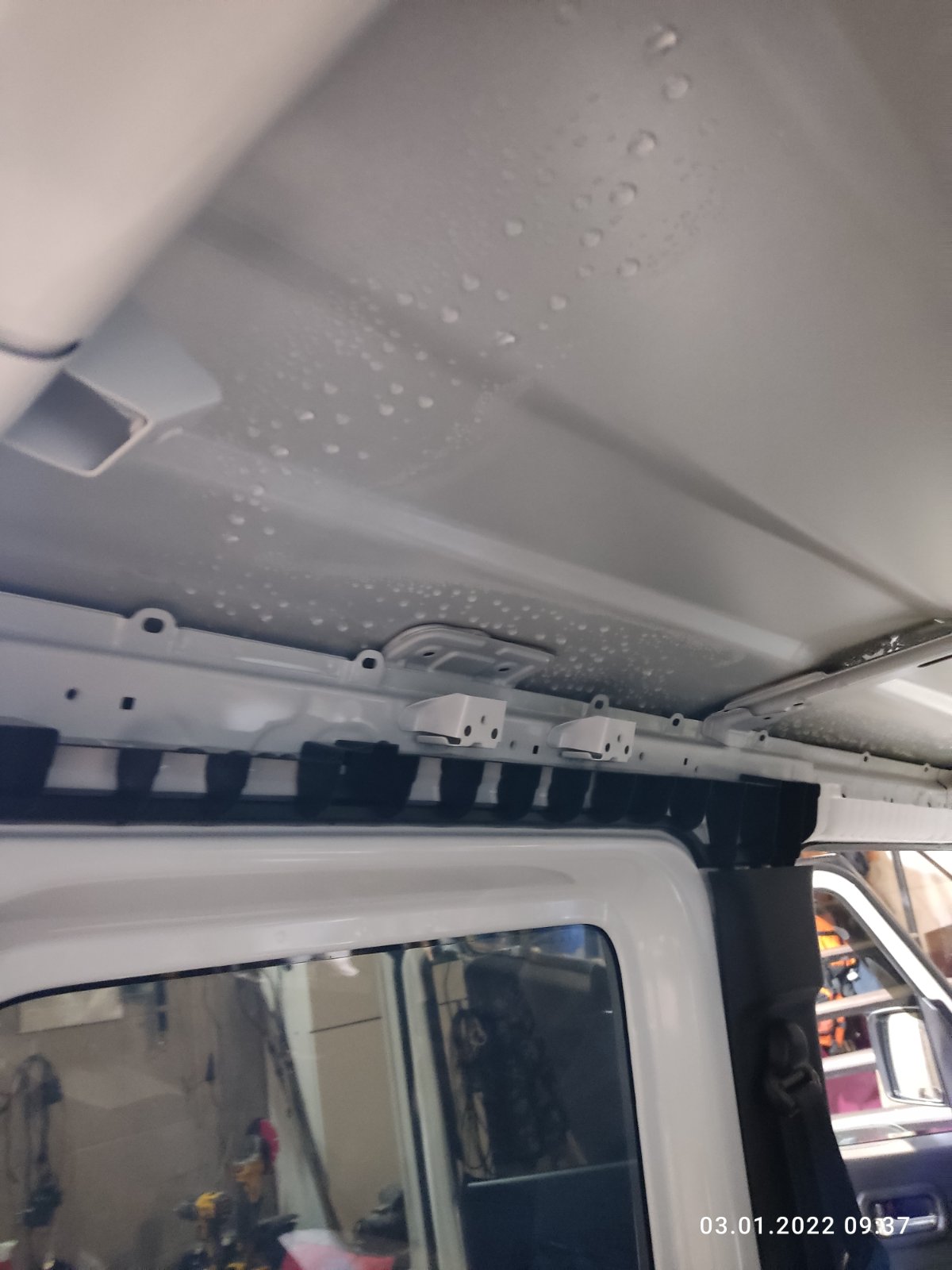

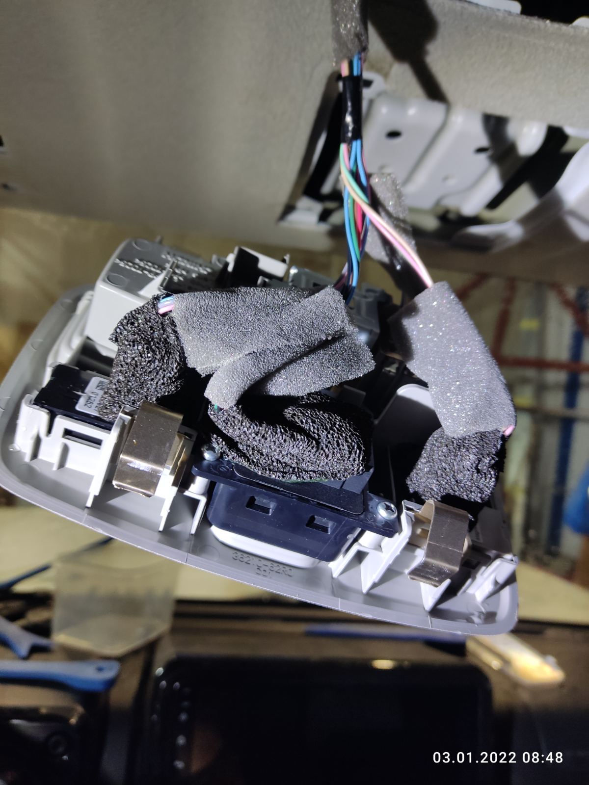

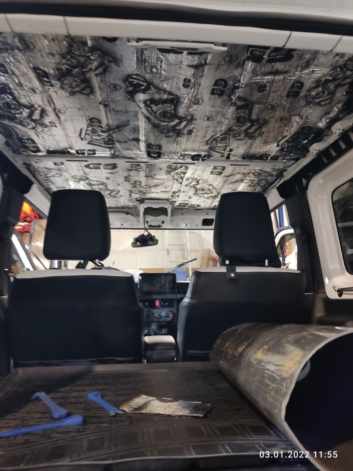

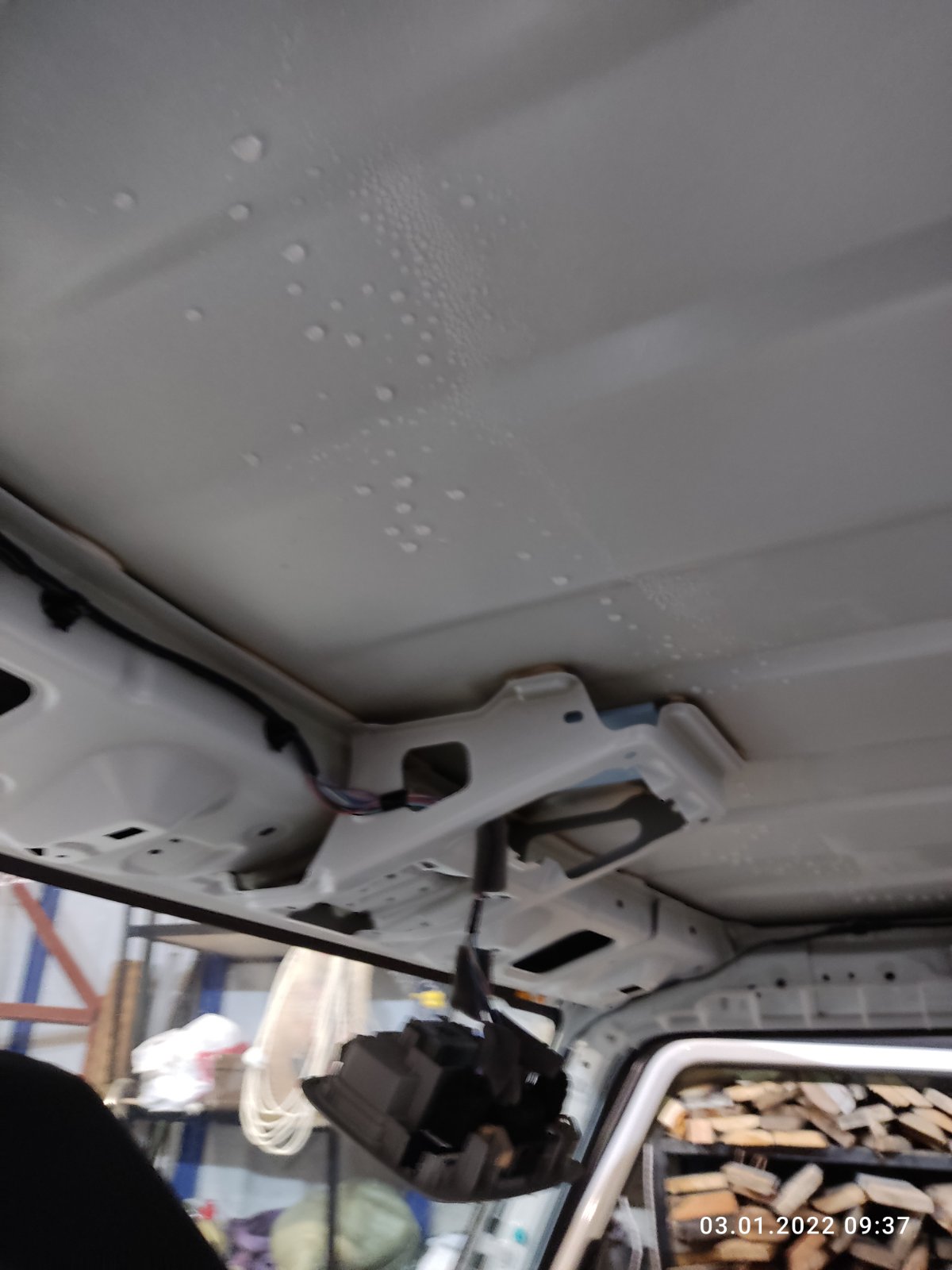

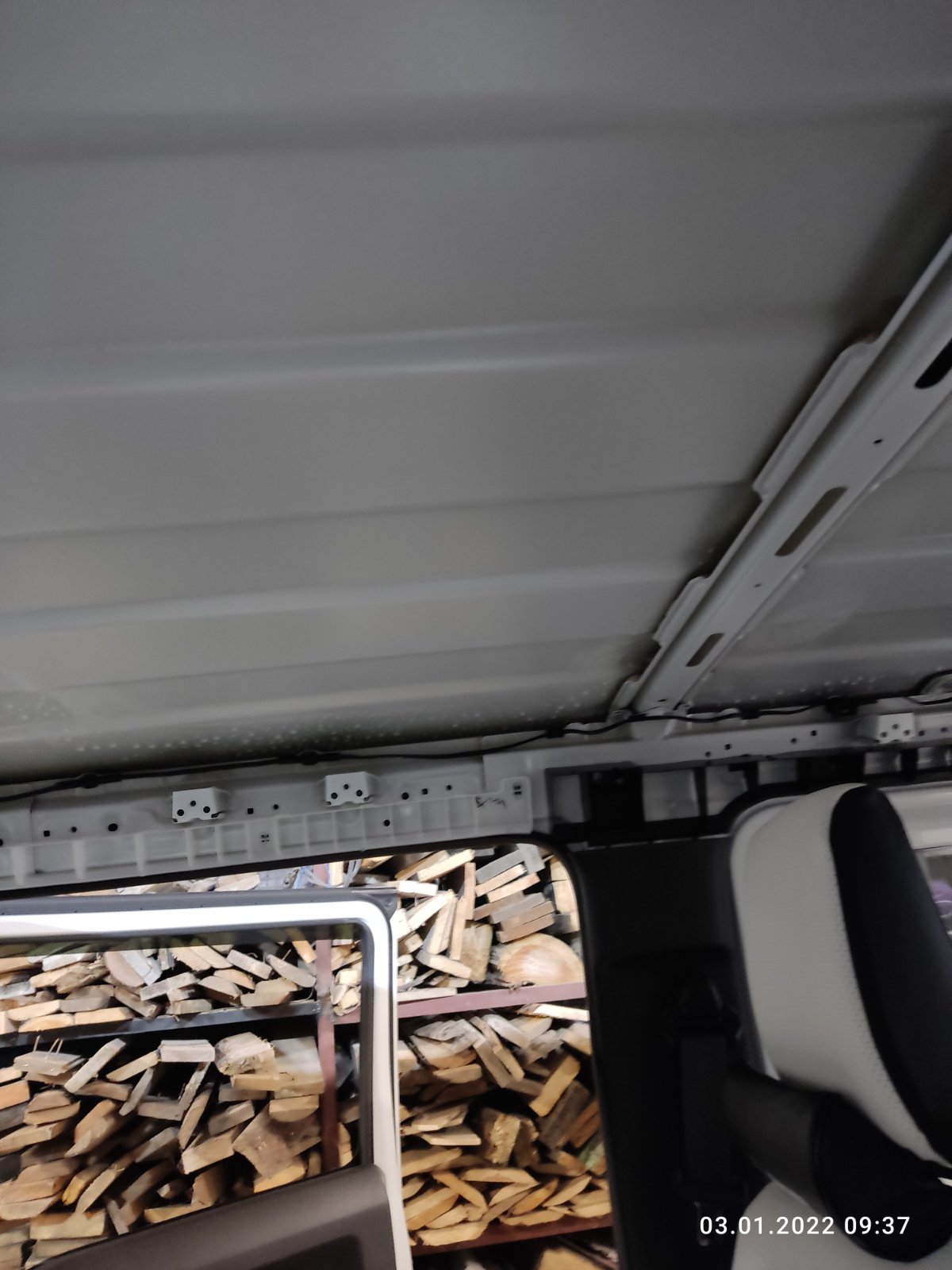

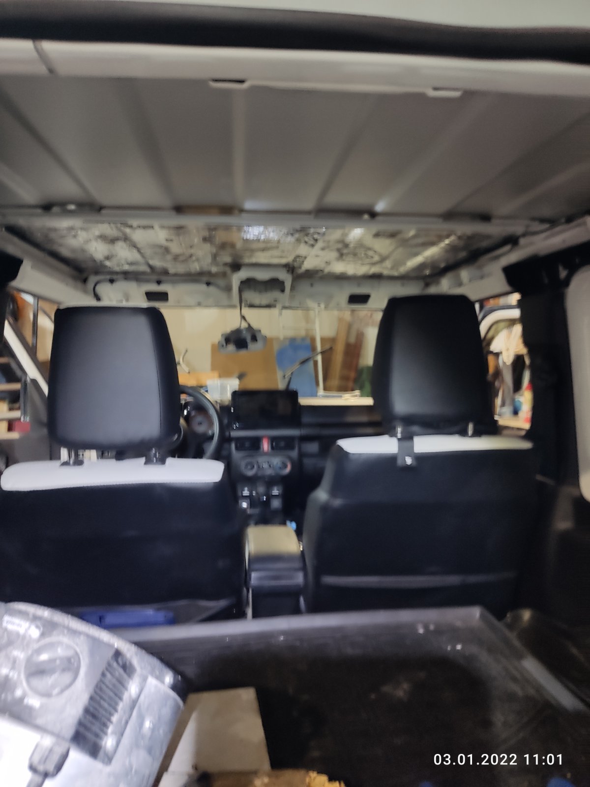

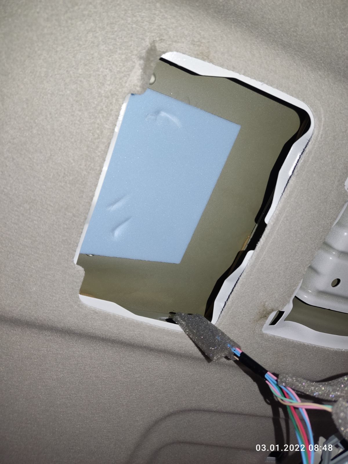

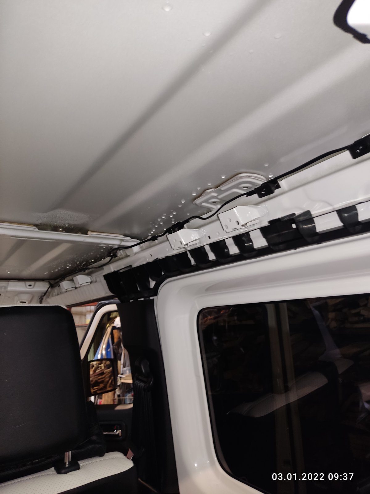

сегодня тоже закатал крышу в два слоя...не очень мне нрвится такой движ-ну да ладно..конденсата полно на самом деле..сушил все пушкой..гребаные официалы эру глонасс спасли по отзывной :D :D :D (см фото) ..все заняло 7 часов..

Но вот насчет конденсата да - без дополнительной виброшумоизоляции его несравнимо больше, что впрочем совершенно неудивительно.
Голый металл остывает намного "резче", а "шумка", которая является еще и термоизоляцией, позволяет сильно сгладить этот процесс, соответственно и образование конденсата происходит сильно меньше...
