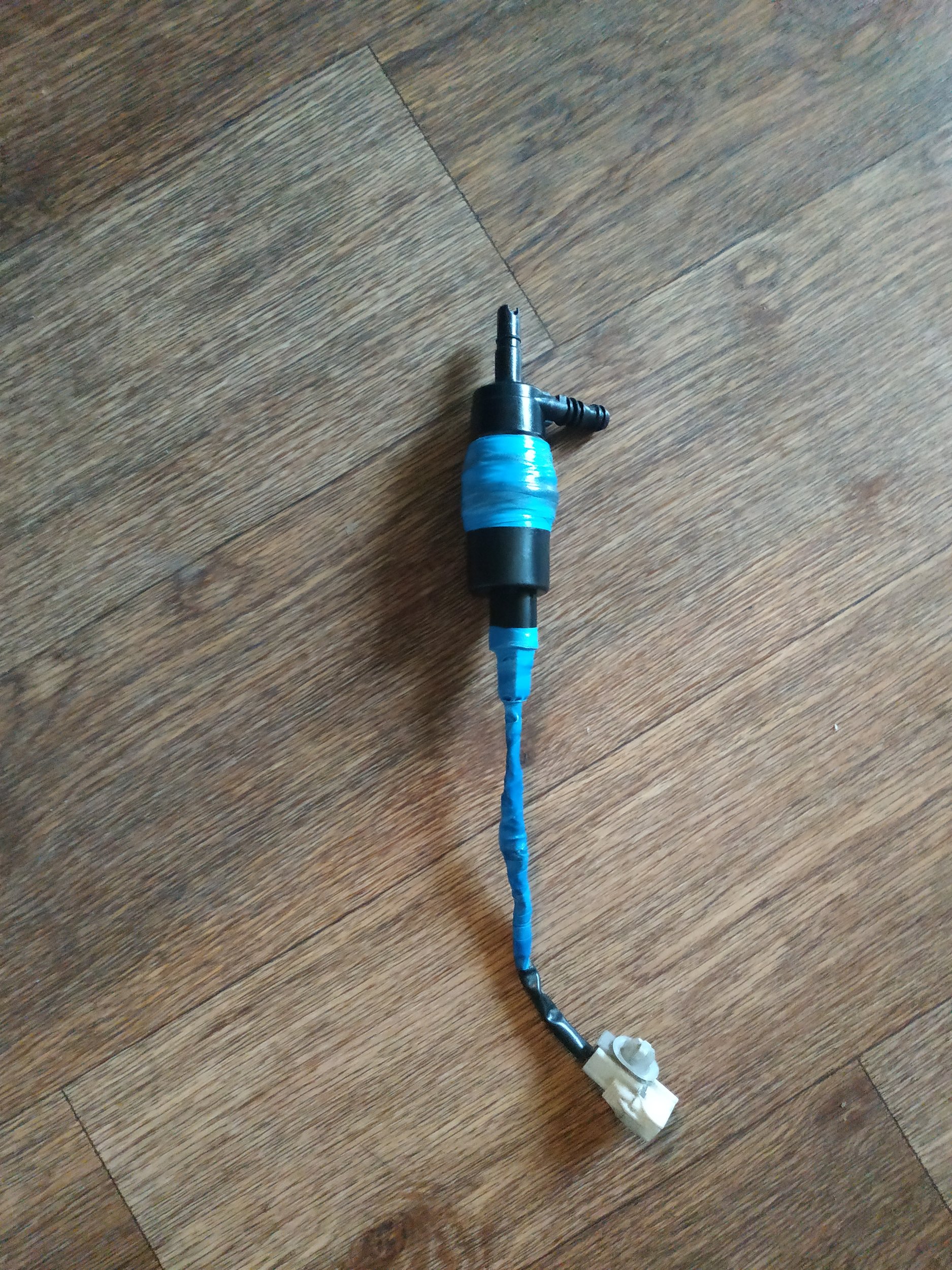

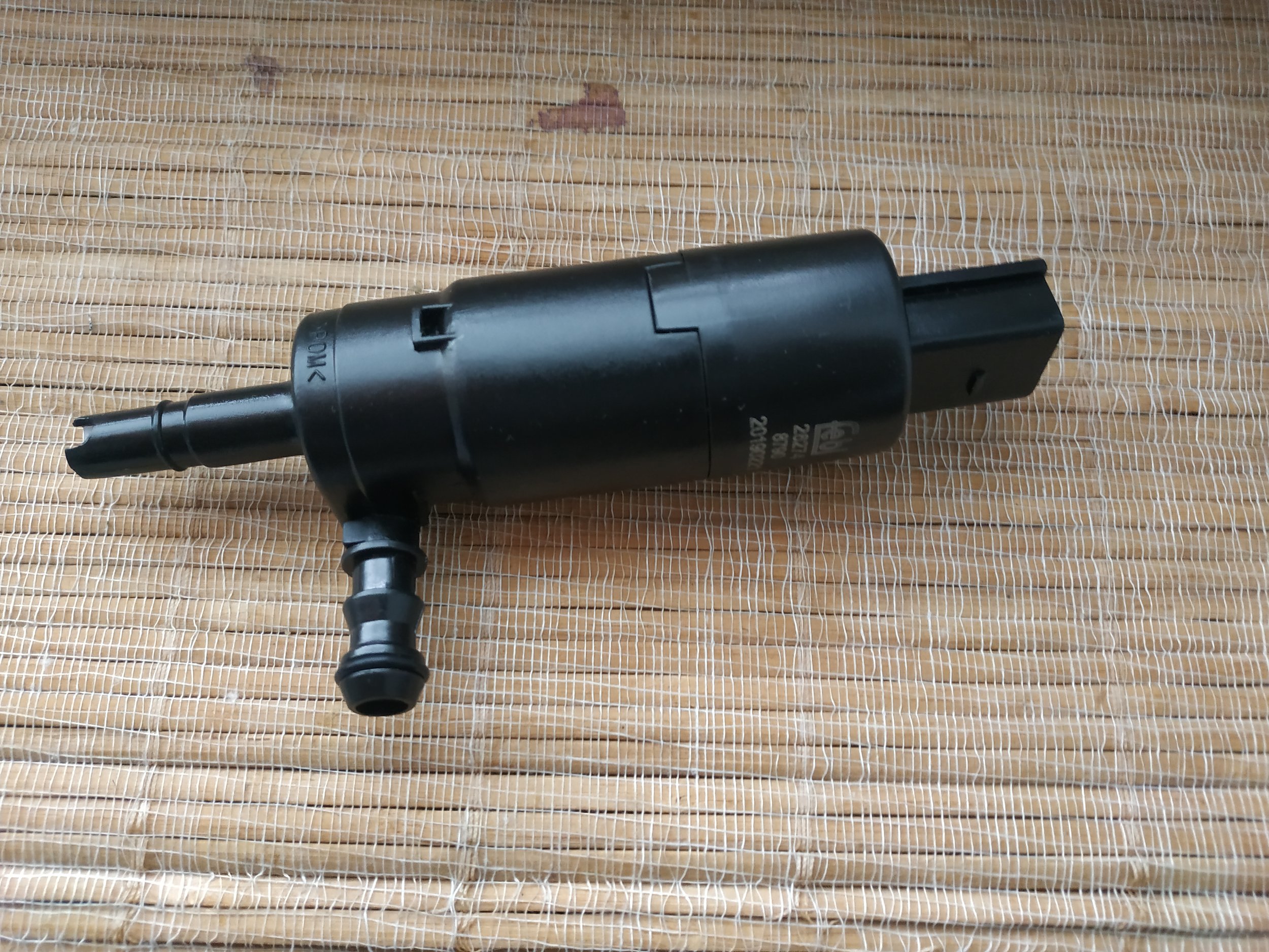

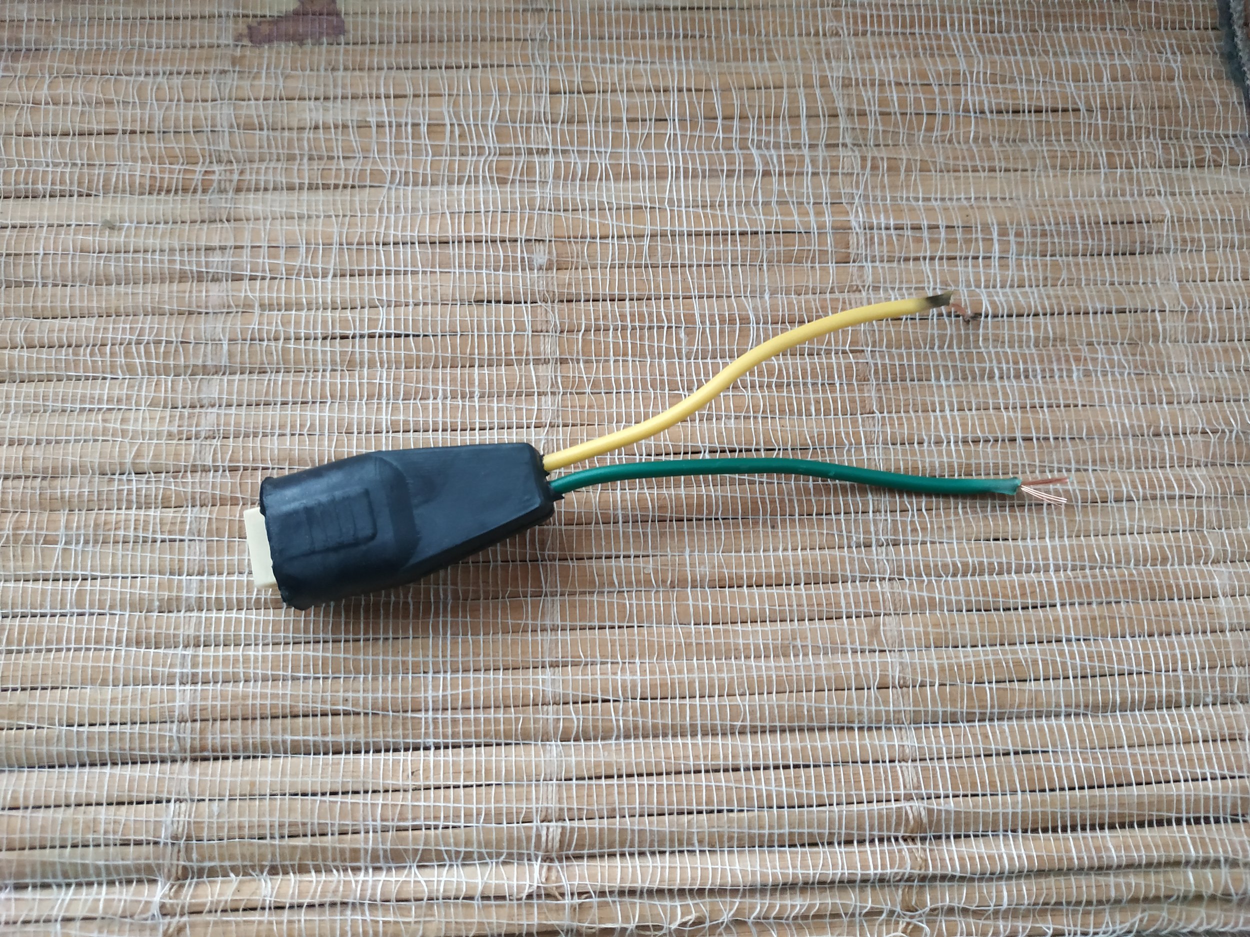

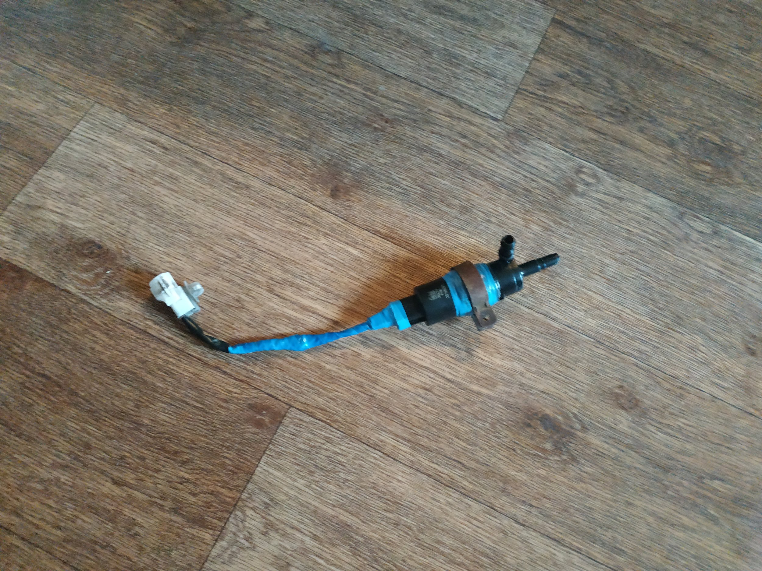

Вот и пришло мое время менять моторчик омывателя фар.ПРОБЛЕМА ВСЕМ ИЗВЕСТНАЯ ОТГНИВШИЕ ПРОВОДА.Я его уже вскрывал,припаивал провода-но проходил он около года.Решил теперь его просто заменить.Купил моторчик FEBI 26274( цена 1194 руб) и разъем( разъем покупал в магазине для отечественных авто - цена 75 руб. см.фото 1) ну и куда же без синий изоленты ))).От старого родного моторчика отрезал проводку со штекером,затем соединил(от старой проводки СИНИЙ провод сверху,а СИНИЙ С БЕЛОЙ ПОЛОСОЙ снизу должен быть если моторчик положить как на фото 2).Намотал изоленту на корпус нового моторчика( потому что он тоньше родного фото 3 ). Всё соединил работает-УРА!!! Проблема давно известная всем и странно почему по ней не было отзывной компании -для компании SUZUKI это же копеечная мелочь и могли бы исправить это.Но увы!
