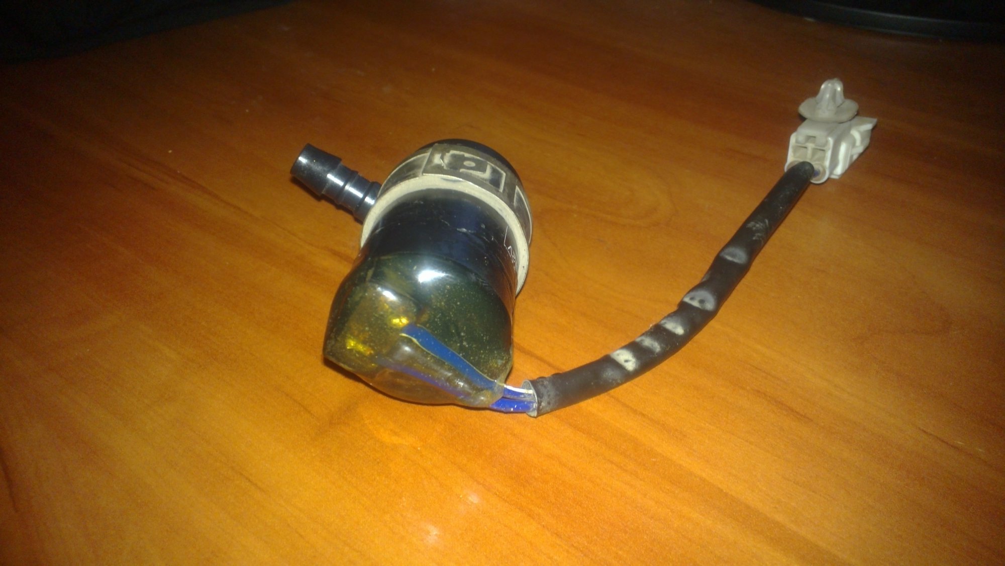

Посмотрите под герметом не отгнили ли клеммы. Можно припаять и как вариант залить смолой эпоксидной. Вот что получилось у меня

Не подбирал ни кто. Если провода отгнили, то можно расковырять компаунд и подпаять проводки.

В общем беда такая. Расковырял я контакты. И доковырял до дырки в корпусе. Потом залил дырку в корпусе герметиком, да видимо плохо залил, что когда сверху контакты полил эпоксидкой она попала внутрь и склеила все внутренности моторчика. В общем умер он. Хочется найти аналог. Говорят от ниссана какой-то подходит, вот только вопрос какой.

Бампер не снимал, доступ с подкрылка нормальный. Снял за 5 минут, пропаял за 10минут, залил эпоксидкой...работает уже 3 год без нареканий.

Там мастикой все заводской залито, ее можно расковырять и будет к чему зацепиться
