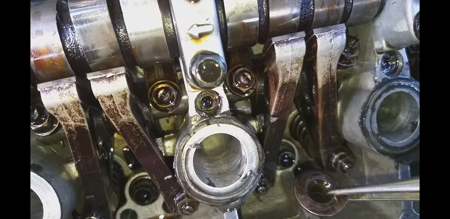

При прогреве двигателя на хх, примерно на пятой минуте раздался цокающий звук. Открыл капот, звук из под клапанной крышки. Заглушил. Снял крышку. И ох..нел... На четвёртом цилиндре на впускном клапане рокер набекрень, сухарь отдельно (второй пока ненашол) клапан на месте
Собственно вопрос. С чего бы это?
И что дальше делать. Чешу репу

Сочувствую....[DOUBLEPOST=1573039364,1573032344][/DOUBLEPOST]Вопрос!!!
А пружина там - целая?! А то на этом моторе как-то читал про замену маслосъемных колпачков (парень делал), и обнаружил одну сломанную пружину, то есть и такое бывает.

Это то да, однин усик пружины отсутствует.
Про тему сломанного усика помню, читал. Так это чтож за сталь такая хрупенькая ведь жизнь мотора весит на (волоске) этом самом усике пружинки. Не трудно догадаться сломись он на скорости и клапан упал бы в цилиндр!

И чо?
У вас (как и у меня) двигатель НЕгнущий клапана.
(ну да, я в курсе что они стоят под углами а не вертикально, но все же последствия имхо, не такие печальные.)
Вообще вы ж учтите наши пробеги.... и то что там до 7 тысяч оборотов он штатно крутится.
Ну, в общем, желаю всячески побыстрее починить мотор!
