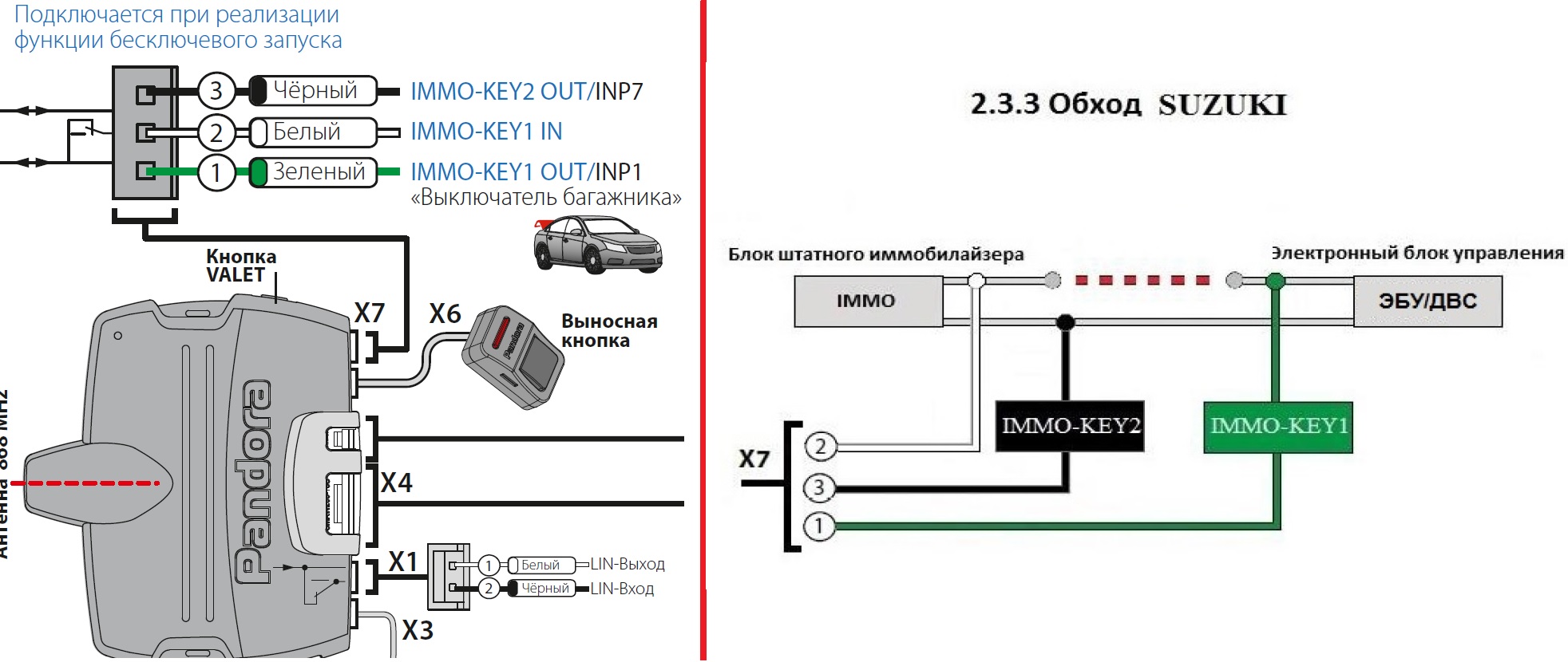

Привет всем счастливым владельцам нового JIMNY! Народ, какие есть способы реализации автозапуска на машинке, кто как реализовал обход штатного иммобилайзера? как оно работает? есть ли глюки? Отпишитесь...

Нашёл в сетях, вот такой вариант обхода. Возможен ли такой на нашем авто?

Установщики мне говорили, что обход штатного иммб крайне геморойный. Это все что я об этом знаю).

Боюсь это надо с установщиками разговаривать. Официалы как то делают ( не факт что "правильно"). Но повторюсь,то что я слышал, автозапуск на джиме корректно сделать не просто.

Любой автозапуск делается только с отключением иммобилайзера прежде всего, что есть единственной рабочей противоугонной системой. Потому все диллеры и страховые крайне негативно к этому относятся. т.е. вы через эфир подаёте сигнал на запуск...а он считывается и все!) И все профи это отлично знают...что если работает автозапуск - бери считывай и едь! Помню на Субару мне мастер лично посоветовал просто второй ключ под торпеду к блоку иммобилайзера положить и тогда иммобилайзер не помешает. Вот вам реальный совет...если так уж хочется)

пока вроде как либо делается клон ключа, либо второй ключ подключается к обходчику и прячется где-либо за панелью.
надо понимать, что автозапуск без охранной системы уменьшает стойкость к взлому авто. Но хорошая охранная система, которая поставлена правильно, помимо прочего контролирует положение селектора передач, ручника, педалей тормоза-газа. Не говоря уж про шифрование сигнала. Поэтому на автозапуске теоретически не должно быть простой возможности "скопировать сигнал и поехать"

Доброго времени суток всем. Реализовал дистанционный запуск на Джимни с сигнализацией Старлайн 93 путем установки платы заводского ключа внутрь одного из блоков сигнализации. Пришлось пожертвовать одним ключем. Чип отдельно найти не смог, пока их не делают, как и не делают дубликаты ключа. Специалисты, с кем общался, говорят это временное явление и через год-два научатся делать дубликаты. Заказал оригинальный ключ у ОД, чтоб было опять два ключа. На принятие какого решения сподвигли два обстоятельства: 1. Живу на Полярном круге, автозапуск был жизненно необходим и 2-е полноценной дороги от нас на "Большую Землю" практически нет. Летом только паром, зимой - зимник, месяца 3, с проездом через КПП и переписью всех проходящих машин. Так что угонов практически нет.
PS - автозапуск работает отлично. Установил на смартфон програму "Старлайн" и теперь в любое время завожу Джимку где бы он ни стоял. Запуск с брелка то же никуда не делся. Открыть, закрыть так же можно с телефона. Еще показывает температуру двигателя и салона, вольтаж акума и т.д. и т.п.

Пандора с137 не смогла своим силами обойти иммо,зашили старлайновмкий стандартный обходчик.или автогермес криворукий или пандора такая сырая

Хорошие новости . Это означает , что помимо Prizrak , можно использовать оборудование Autolis + отдельный обходчик StartKey ( пр-ва TEC )

Верно сказал московский фирменный центр , на джимку - только захоронение

Всем доброго дня. Мне сделали автозапуск, но при открытии двери авто глохнет. Сказали, что скоро должна выйти прошивка (не бета версия) и всё будет норм.
